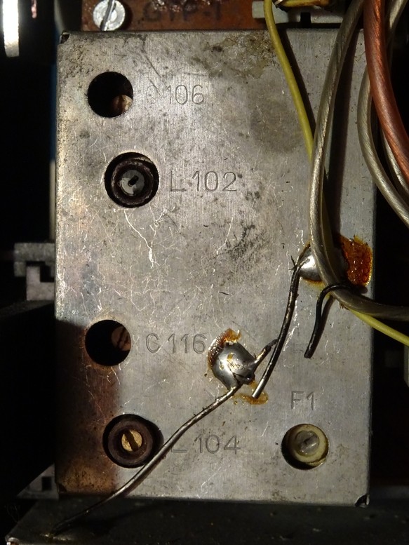

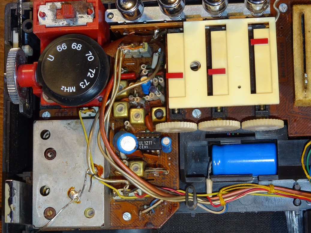

Ahoj, nemá někdo zkušenost s přeladěním přijímače na normu CCIR v tomhle radiomagnetofonu? Hledal jsem i na polským fóru, ale našel jsem jenom nefunkční odkaz někam. Přístroj je dost rozšířen i u nás, proto se ptám než ho navěky zkazím svým neodborným zásahem..
přijímač
přijímač

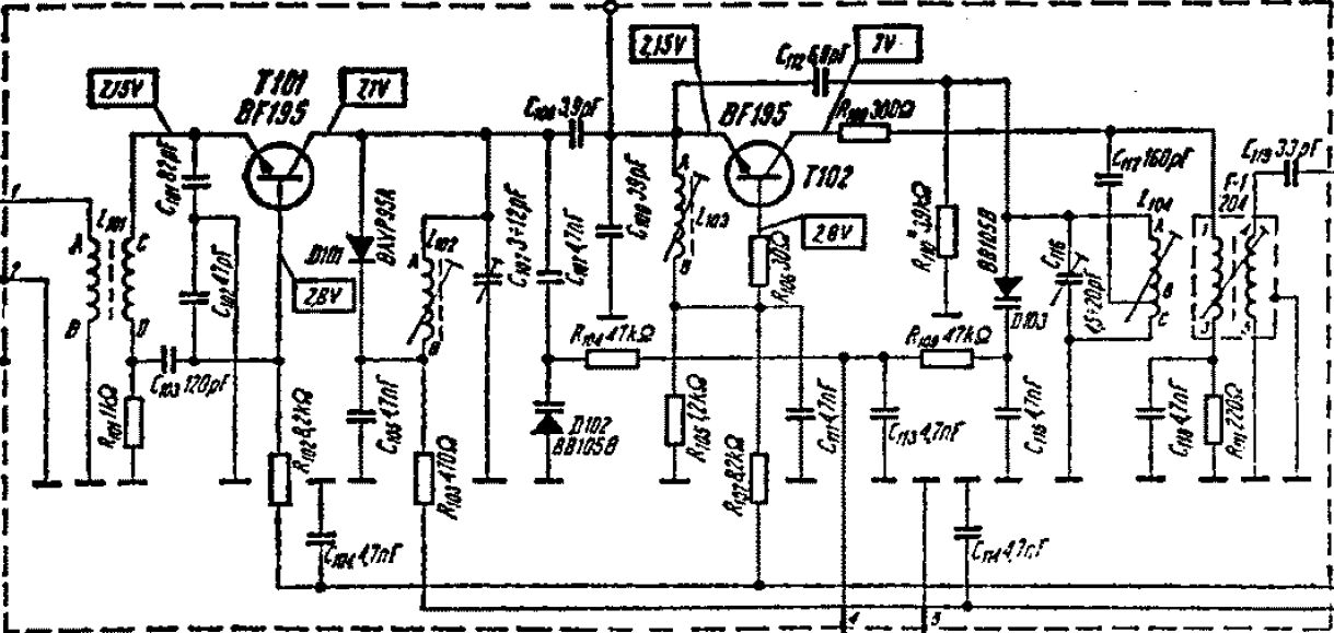

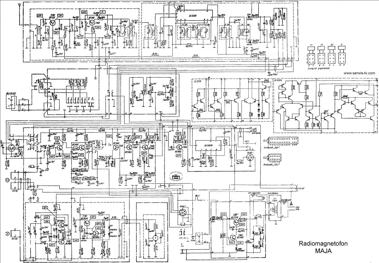

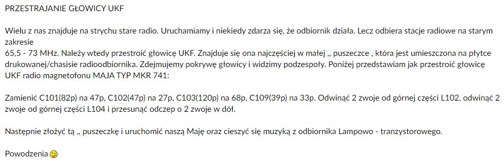

#2 Příspěvek od ok1hga »
vyfoť řádně štítek, ať je vidět přesný typ stroje . . .
jinak je toho na netu poměrně dost.
takže jen pár obrázků jako návod . . .
#3 Příspěvek od sinclair »
Koukám, že bratři Poláci to mají vychytaný nejen na tuhle jednotku, ale spousty dalších. Nejsem si jistej, na kterých polských sběratelských stránkách to bylo, ale viděl jsem tam postupy přeladění i pár našich přijímačů.
Tuším šlo vedle Cariny a Menuetu dokonce o Rigoletto a Stereodirigent. Ono se taky vyváželo?
Ta Carina se v Polsku jmenuje jinak.

Štítek to žádný nemá, ale vepředu je napsáno DO-RO 76, což asi nebude typ, protože je to stejný přístoj jako MKR 741. Tak dík za návod, zkusim co to udělá..
