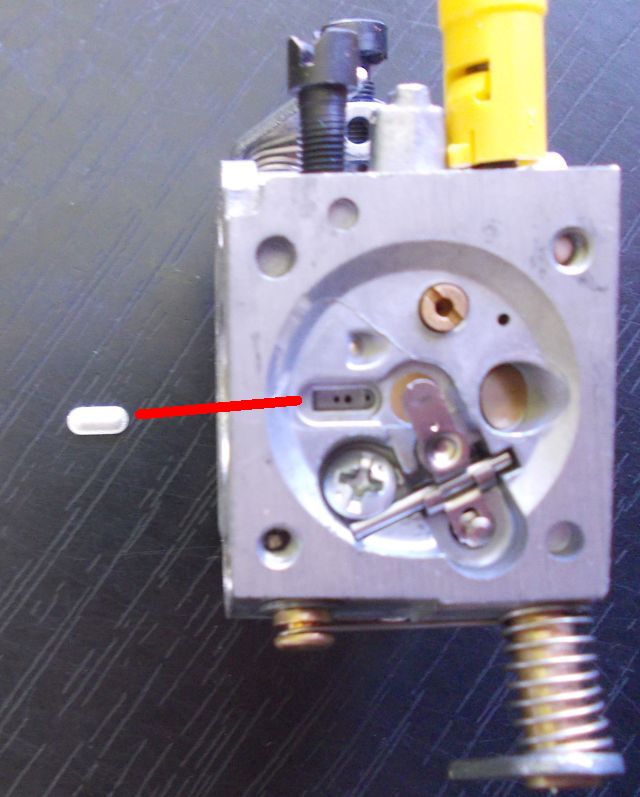

Po pár měsících mu to začalo sáknout pod lak a stejně se to projevilo u několika jeho přátel, co postupovali stejně. IMHO je benzín, snad ještě s výjimkou acetonu, toluenu a podobných dobrot, asi to nejagresivnější prostředí. Průtokem benzínu tvrdly a tvrdnou i ty průhledný hadičky, co jsou na něj přímo určený.
Jak radí kluci - pokud to vyklepal ven ultrazvuk, no tak reverzně zaklepat zpátky. Benzín je fakt sviňa.
Na HQ WR250 už mám asi třetí koleno od karbecu k filtru. Ono to někdy, hodně horké a při prudkém ubrání plynu, párkrát přes nedovřené klapky flusne jakoby zpátky do sání. Koleno bývá pak zevnitř jako naleptané. Přitom je to nějaký pružný plast, není to guma.
