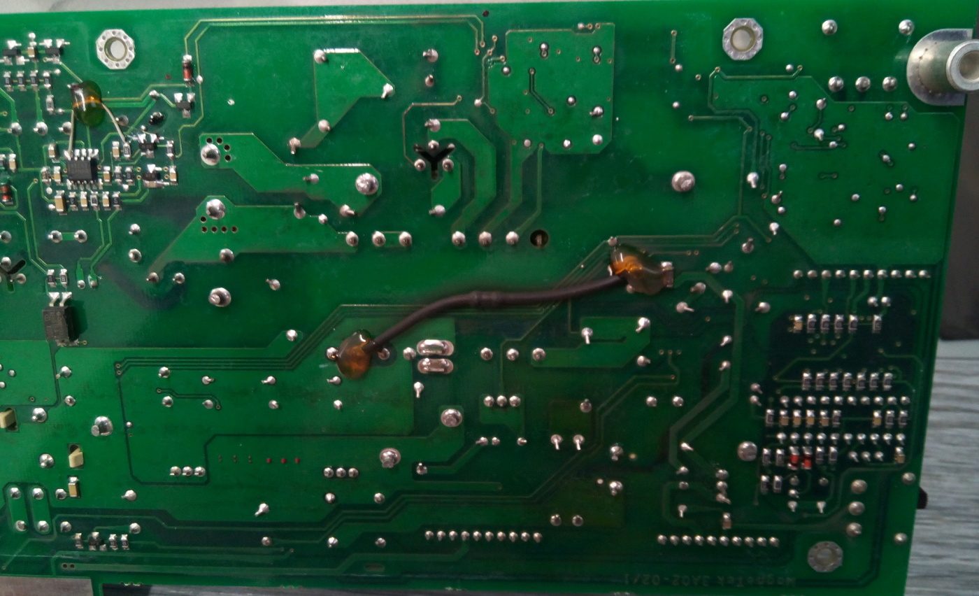

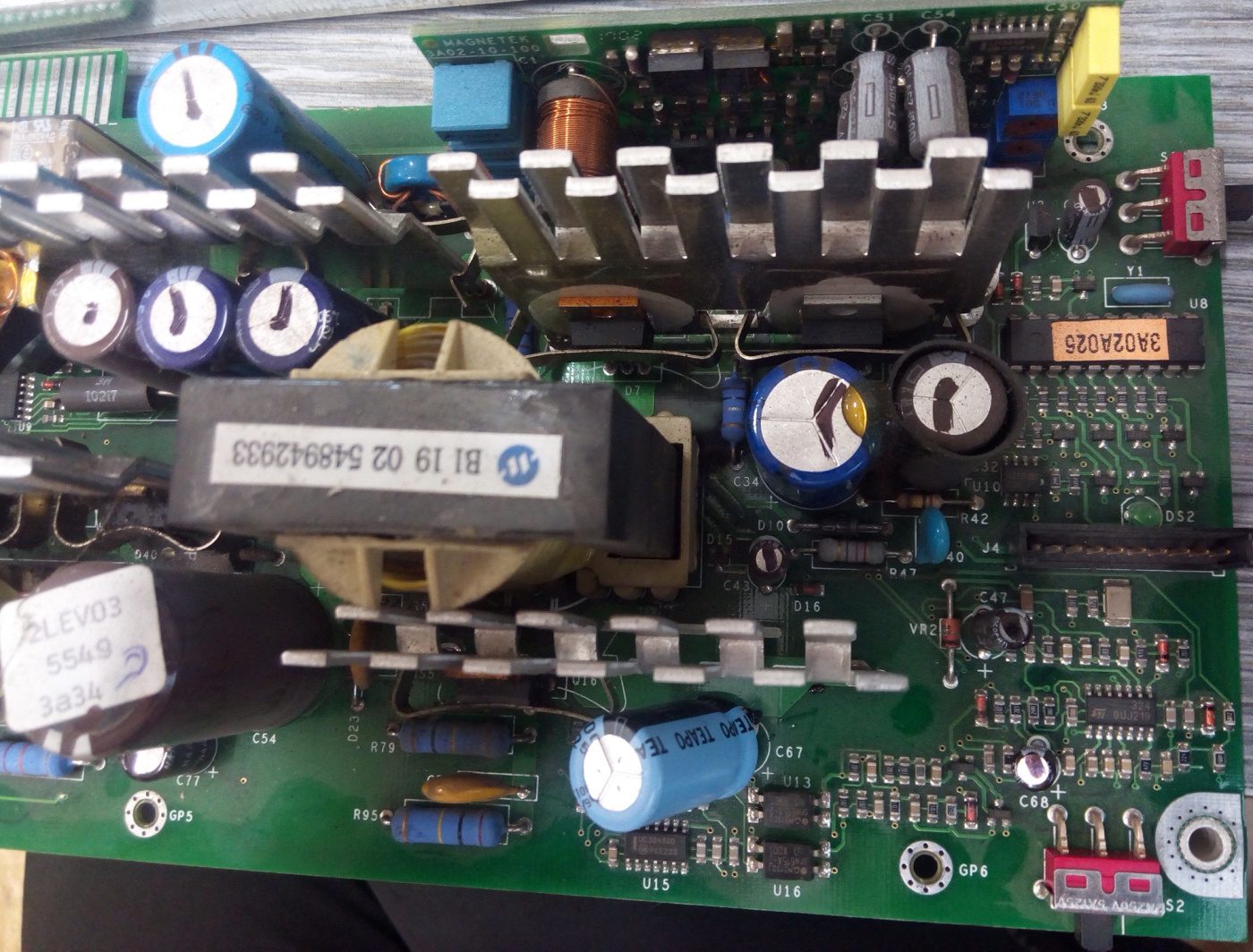

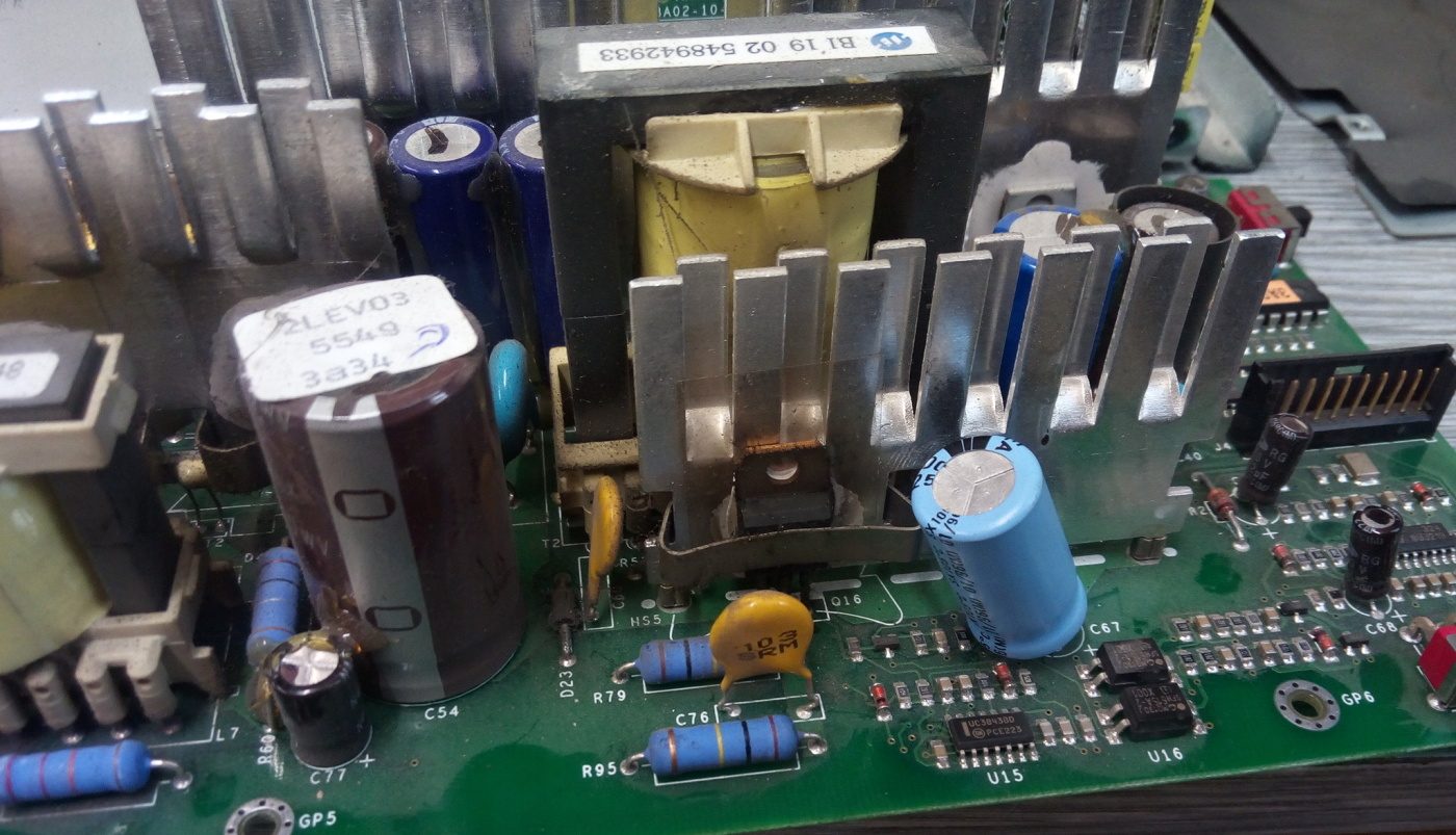

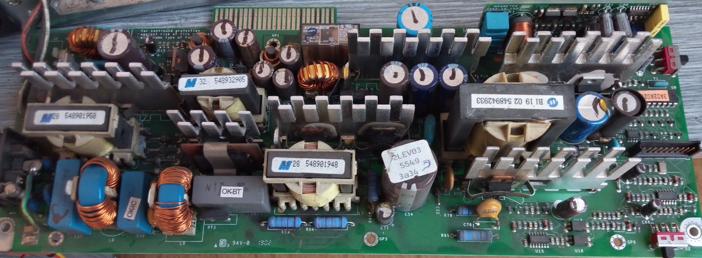

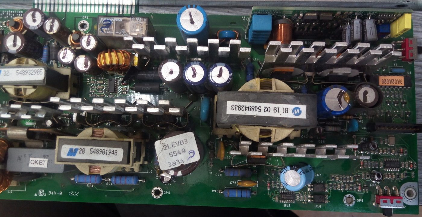

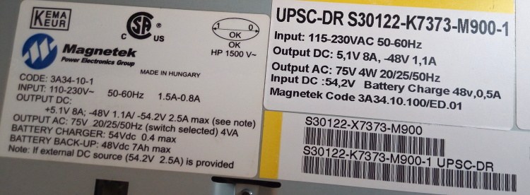

Zdroj z telefonní ústředny Siemens. Po výpadku napájení už nenaběhl. Po připojení napájení teď na na cca 1s jakoby naběhne a ihned vypne, jakoby byl ve zkratu. Očekával jsem vadný nějaký elyt ale ty se všechny po přeměření na ESR zdají ok. Diody taky ok (předpokládám závadu v sekundární části) Ten zdroj je dost složitý, potřeboval bych nasměrovat na co se ještě zkusit zaměřit, neopravoval jste někdo podobný?

Jaký je tam řídící IO, jaké je napětí na hlavním C ( je tam i po vypnutí )? Těch výstupních napětí tam je více ( asi +-5V, +-12.....), všechny jsi dokázal změřit?

fizby píše:Jaký je tam řídící IO
Ono je tam toho víc, vidím tam UC3843, dále HIP6013 (to je nějaký DC/DC convertor), dokonce i nějaký PIC. Zjišťuji že jsem to v úvodu napsal nepřesně (usuzoval jsem tak z chování indikačních LED jak ve zdroji tak na panelu ústředny, které se po zapnutí na cca 1s rozsvítí). Po dalším měření zjišťují že na zdroji (měřeno na elytech) naměřím cca 53V, cca 4,6V a cca 16V, to ale úplně nekoresponduje s tím co je na štítku, a přitom zdroj jakoby "tiká" jakoby se snažil naběhnout nebo ho vypla nějaká ochrana.

Ten UC3843 bývá jako hlavní, který dělá těch základních 48-54V ( měl by být napájen zhlavního C. Z toho se pak dělají další napětí. Pokud to tak je IO napojitna dvě 9v baterie a změřit osciloskopem zda kmitá ( můžeš opojit pin na spínaný T ). Ten PIC bývá na vstupu pro PC pro nastavení parametrů TÚ.

Nevím přesně do jakého zapojení koukáš ale předpokládám že se jedná o elyty v napájení UC3843. Ve zdroji je originál 220M/25V (u Ucc IO), jiný elyt jsem v napájení IO zatím nenašel (deska je vícevrstvá a dost nepřehledná), ten 220M změřen na kapacitu i ESR a je ok. Po výměně za stejnou kapacitu se nic nezmění, ale pokud kapacitu navýším (cca na 2násobek) tak se zdroj začne chovat jinak - cykluje, takže na chvíli - cca 1-2s běží (v tom okamžiku je napájení IO 12V) poté na pár sekund Ucc spadne na 7-8V a takto stále dokola. Problém tedy asi bude v napájecí větvi toho UC3483, zatím se mi nedaří doměřit kudy přesně je Ucc pro IO přivedeno

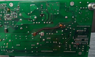

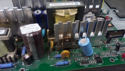

dle chování zdroje bych to tipoval na nějaký elyt v cestě napájení UC3483, ale znovu jsem všechny měřil a jsou ok, pokud nahradím původní elyt 220M kapacitou 1000M tak zdroj cykluje, nahrál jsem to na video
https://www.youtube.com/watch?v=Oxhi7lz ... e=youtu.be
(je to vidět podle té LED), pokud to takto nechám zaplé déle tak se intervaly cyklování mění, někdy zdroj jede "až" třeba cca 5s (jestli zkouším samotný zdroj bez zátěže nebo připojený ke zbytku ústředny nemá vliv - je to stejné), s původním elytem 220M blikne LED jednou po zapnutí a pak už nikdy
Hledal jsem odporový dělič ze kterého by mohlo být získáváno, dle datashettu, 12V pro napájení IO, ale vypadá to že se tady napájení získává jinak

Napájení asi bude OK. Tento IO má, aspoň myslím, startovací U cca 9V a vypínací U cca 7,5V - 8V. Ještě ho může blokovat optočlen, který hlídá napěťové poměry na výstupu/sekundáru. Zkontroluj T spínaný tímto IO a odpory v jeho S. Na nich vzniká úbytek U v důsledku proudu tekoucím T. Bývá tam několik paralelních R a celkový odpor cca jednotky ohmů.

Tento IO je napájen při zapnutí většinou z hlavního C přes odpor a má v sobě zenerku.

Pri zapanuti ano, ale po rozbehu byva napajanie z pomocneho vinutia trafa. Tam je problem, ze ked sa zdroj zastavi, toto napatie vypadne tiez. Pri diagnostike sa potom moze zamenit pricina a nasledok.
