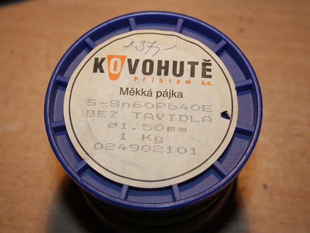

Nemůže to být něco na tento způsob? Pravda, má menší průměr...

Možná jo, Bůh ví, je to jen volně smotané, žádná cívka a musí to být z nějakého vetšího balení, však to má přes pět kilo.
na šachtě jsem v elektrodílně viděl přesně takovej balík cínu,ale ten byl s tavidlem..
neumim si predstavit tu cívku na které to asi bylo...
