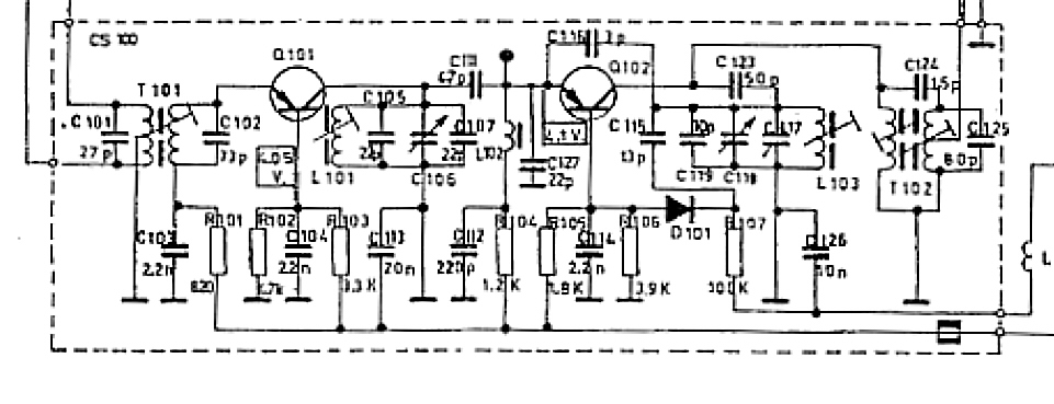

EDIT: už jsem to našel, tento vstup je 87,5 - 104,5 MHz

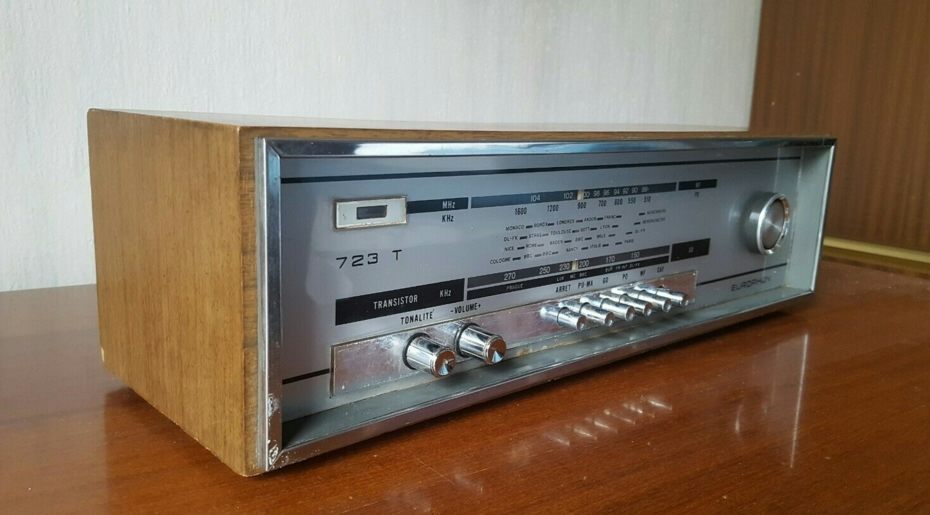

Tenhle typ jsem naživo nikdy neviděl

ronoda píše:Tenhle typ jsem naživo nikdy neviděl
To je nejspíš původní italská verze. Má jen DV SV VKV a zapínání tlačítkem, ne potenciometrem hlasitosti. Jen by mě zajímalo, jestli repráček byl oddělený.

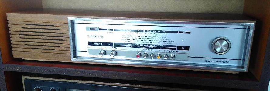

xsc*** ten můj (zítra sem dám foto) má taky jen SV, DV a VKV oirt
a zapíná se tlačítkem. Repráček není oddělitelný - skříň i repro je jeden kus.
EDIT: Já na těch AM rozsazích nějak intenzivně nelovil, ale tuhle zkušenost (málo stanic) mám z vícero přijímačů, takže to bude spíš budovou. Dílna je obložena KingSpanem a strop je taky z KingSpanu, tak se to chová asi jako klec. FM rozsahy makají bez problémů. Schválně to někdy zkusím v noci a venku ;-)

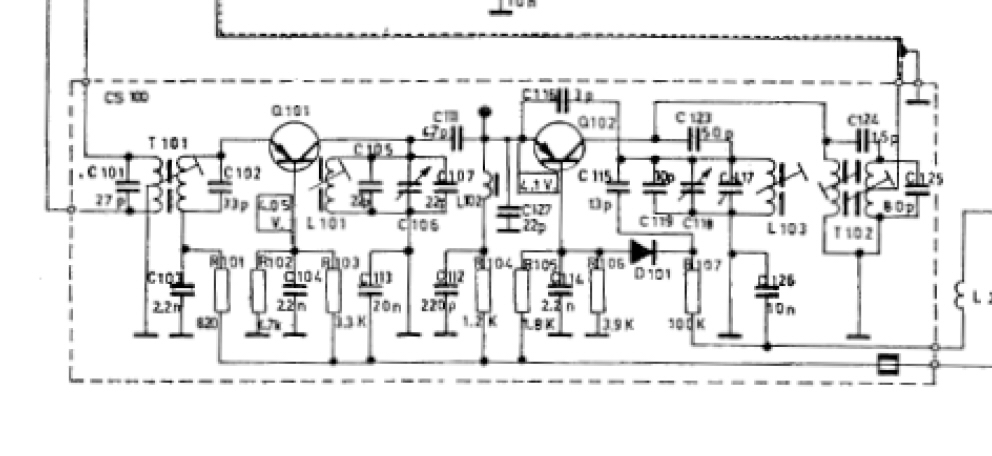

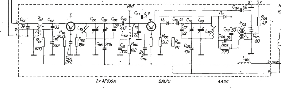

Vstupní jednotky
