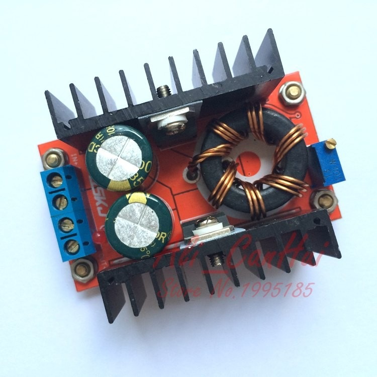

Až ťa to súri (kým to z Číny príde) - asi mám ešte jeden volný. Môžem ti požičať
to dred, vdaka za tip objedam si nesuri to.
