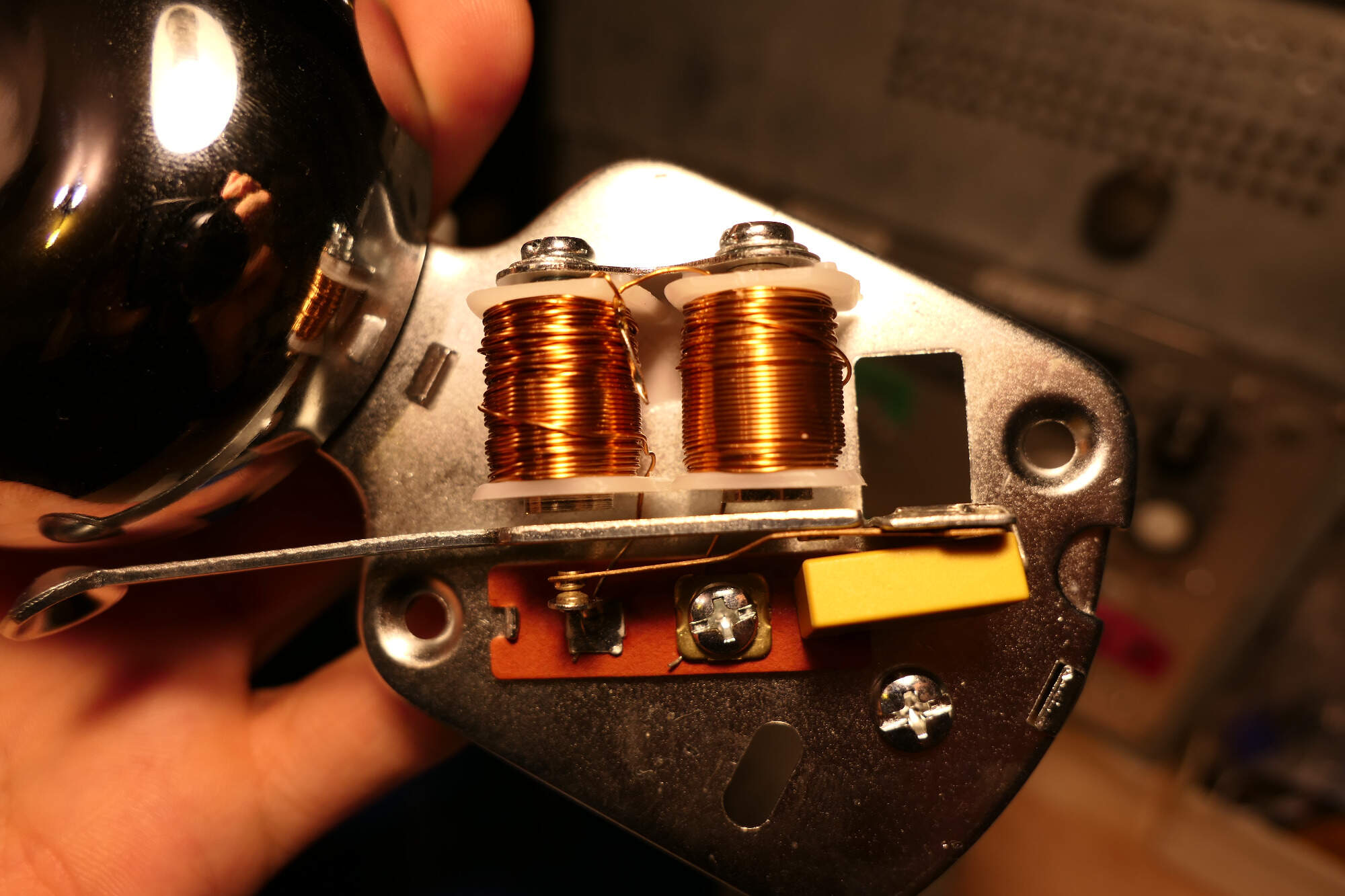

Koupil jsem nakonec ten pochromovaný zvonek z Bauhausu.
https://www.rajce.idnes.cz/memristor/al ... vni-zvonek
https://www.bauhaus.cz/dverni-zvonek-12174082
Prodává se různě.
https://www.rev.de/product/0504015555/l ... -12v-chrom
https://www.odkarla.cz/zvonek-rev-ritte ... 0504015555
https://www.amazon.com.au/REV-050401555 ... B001B4TKA0
http://webshop.duewi.hu/en/spd/04015/Su ... rome-04015
Doufám, že bude v paneláku fungovat. Mohl by tam snad být napájecí zdroj Tesla 4FP 672 54. https://www.teslastropkov.cz/produkty/d ... zdroje.php
4FP 672 54
Vyzvánění DT: bzučákové
Výstupní napětí: 12 V DC / 0,3 A a 9 V AC / 1 A (pro stř. EZ)

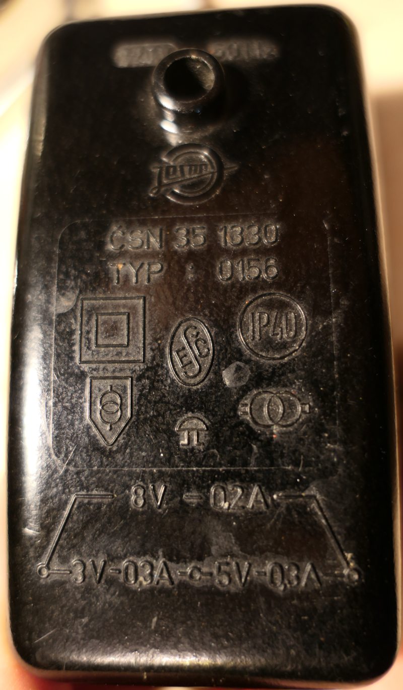

Pochromovaný zvonek žere skutečně tak 1,2A. Starý zvonkový transformátor ho neutáhnul, protože dodá jenom 8V 0,2A.
