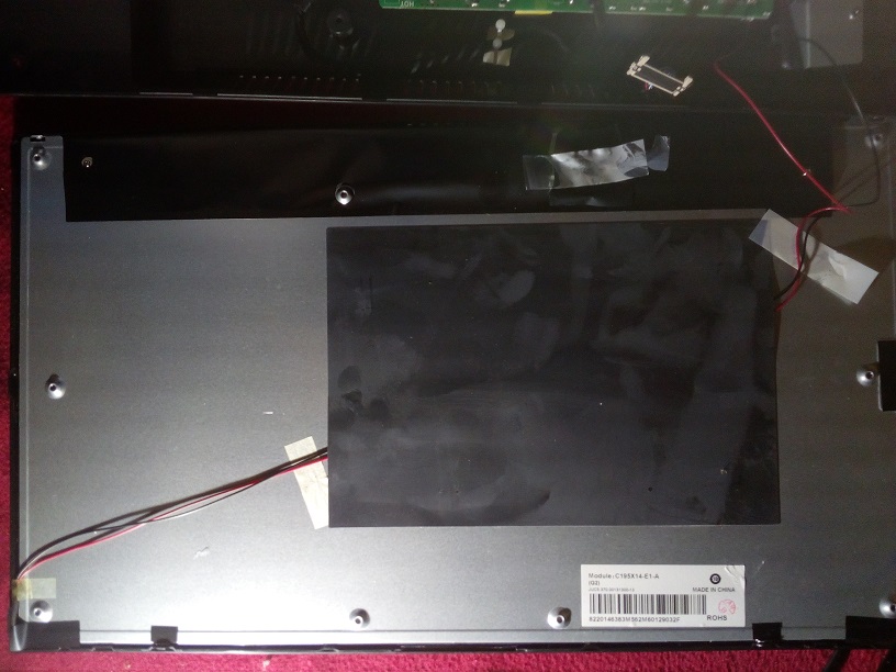

Tedy: panel označení:
C195X14-E1-A
(G2)
JUC5.370.00131300-13

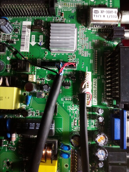

EDIT:tak nálepka na panelu C195....je označení mainboardu....jenže jiné označení tam není :-(
KUBO
Příspěvky: 3897
Bydliště: VT SLOVAKIA
#6 Příspěvek od KUBO »
To označenie MB je zle. Daj radšej fotku celého MB.
Pozdravuje Vás Martin

Jak jsem psal v opravě: MB má označení C195X14-E1-A (G2)

C195X14-E1-A (G2) je panel

#9 Příspěvek od p32 »
Dej sem tu fotku desky. Na desce bývá těch čísel (označení) více a pokud se v tom nevyznáš, tak napíšeš nesmysly. Mezi těmi čísly je zpravidla i to číslo panelu, který se tam má připojit atd. Taky se můžeš náhodou mylně koukat jinam, to se stává. Proto je lepší fotka desky tak, aby se dalo přečíst vše, co na ní je vytisknuto.

#11 Příspěvek od decmen »
Tak main je typ TP.S506.PA63, a C195X14-E1-A
(G2) je opravdu panel

#12 Příspěvek od decmen »
Ještě doplním, že u paměti U2 je na mainu nálepka (asi typ panelu):
A15126925-0A00266 390mA
C195X14-E1-A(G2) 65% 40W1
na té fotce to je špatně čitelný, když jsem ji musel brutálně zmenšit :-(
