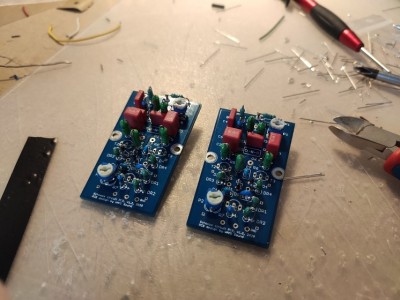

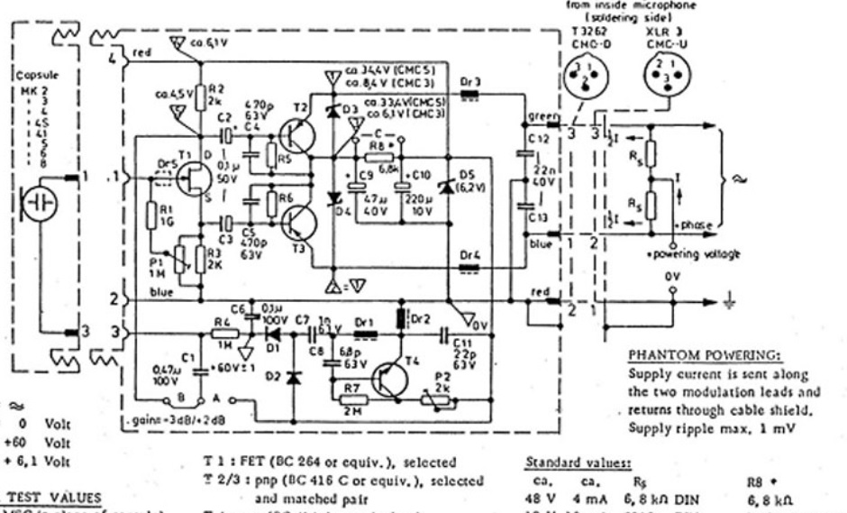

v priloženém obvodu mikráku je nutné zpárovat dvojici tranzistorů (T2 a T3). Chci použít BC560. Potřebuju u nich mít obdobné parametry Ube a HFE (beta).
Prosím mohl by mi někdo poradit jak toho docílit v domácích podmínkách?
Mám jen multimetr (kde je možné měřit pouze HFE parametr) a signálový generátor...
Schéma je i zde:
https://billthompson.us/bt/sch/cmc5-schematic.jpg
Děkuji za vstřícnost.
M.

Musí se měřit stejnosměrně, na několik hodnot Ic a tu možnost stejně nemáš.
Předpokládám, že Ti případně nejde o prosté napětí Ube daného přechodu, to má každý kus daného typu stejné, ale o prahové napětí Ube při určitém Ic - v tomto pracovním bodu.
V tomto zapojení stejně není shoda Ube až tolik podstatnou podmínkou.
Důležitější bude shoda R5=R6. Taky bude dobře, vybrat stejné D3=D4. Není důležitá přesná hodnota, ale shoda.
Vyber si ty BCčka od ONsemi, NXP, nejhůř asi Fairchild a spáruj je jen na betu. Ty nejdražší mají zpravidla nejmenší rozptyl obojího.
Na lepší pár, než asi 10%, budeš potřebovat asi 10-15 kusů.

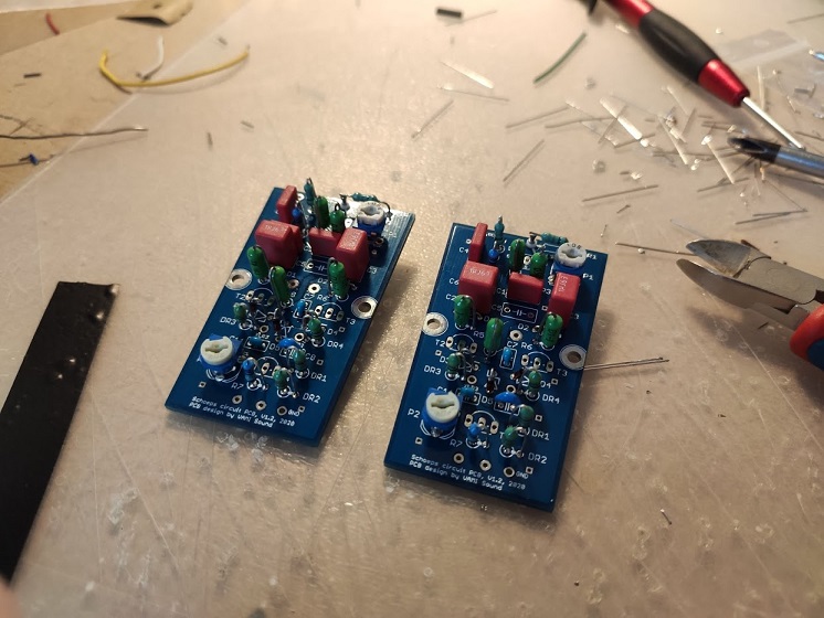

Nicméně právě teď stavím mikrák s dvěma výstupy (dvě desky v mikráku) - zvlášť výstup z přední membrány a zvlášť výstup ze zadní membrány a tak bych chtěl ty dva obvody mít co nejvíc podobné.
BC264 mi poslal známý z Polska, fungují parádně. Nevybíral jsem nic.... Jak říkám ty mikráky jsou hodně tiché a ideální na nahrávání tichých zdrojů.
I ten oscilátor funguje parádně. je možné docílit až 100V polarizační napětí. Nic mi tam nedělá paskvil, tak jsem tu desku asi navrhl dobře
Díky za info o Ube!!! R5, R6 jsem pároval. Diody ne (někde jsem četl, že to nedělal ani Schoeps, čemuž by odpovídaly i poznámky u schématu). Stejně tak jsem pároval R2 a R3, a taky C2 a C3.

Ale k té signatuře... Naprosto zásadní vliv na zvuk má vstupní FET. Musí mít především co nejmenší kapacitu gejtu, protože tahle kapacita přímo zatěžuje kondenzátorovou kapsli. A jeho šum vlastně určuje šum celého mikrofonu. Je ale potřeba brát v úvahu i tu vstupní kapacitu, protože ta s kapslí tvoří napěťový dělič a tak snižuje výslednou citlivost kapsle. Na této pozici bývá v levnějších mikrácích 2SK170 nebo jeho pajc, a to je snad nejblbější možná volba. Mnohem vhodnější je třeba 2N5484, který sice není klasifikovaný jako low-noise audio, ale v tomto zapojení bude i tak mít menší šum než jakákoli nejvymazlenější NOS 2SK170 za nekřesťanské peníze. Taky není vhodné aby tento FET měl moc vysokou strmost, s tím pak souvisí i podoba nelinearity převodní cháry a tímpádem charakter produkovaného zkreslení. Vstupuje do toho ještě další proměnná - polarizační napětí. Tady platí že čím vyšší napětí, tím vyšší citlivost a tímpádem větší odstup S/N, ale když se to přežene tak se kapsle prorazí. Nedojde k tomu většinou hned při oživení, ale až při vyšší vlhkosti vzduchu, třeba když do mikrofonu někdo zpívá bez kvalitního popfiltru, nebo venku, případně při vysokém akustickém tlaku (OH na bicích, přehulené kytary).
Mám vyzkoušeno že pro běžné noname čínské 1" kapsle je vhodné napětí tak 60-70V, rozhodně nejít ke 100V. Kvalitnější kapsle 797 Audio (dnešní Neumann, AKG apod) klidně těch 100V, např. původní staré Neumanny i 150V v pohodě. Musí se to měřit voltmetrem s co nejvyšším vstupním odporem, ideálně něco trochu profi co má 100Mohm. Nebo vzít multimetr s 10M Ri a dát si k němu sériově 90M, to dává dělič 1:10 s Ri 100M. Ten měnič se nedá vůbec zatížit, běžný multimetr s 1Mohm ti ukáže totální nesmysl. A je dost háklivý na přesné hodnoty součástek, takže defakto se musí každý kus při oživení doladit...
No je to asi nejprimitivnější jakš-takš funkční zapojení, ale vědy se okolo toho dá udělat dost
