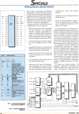

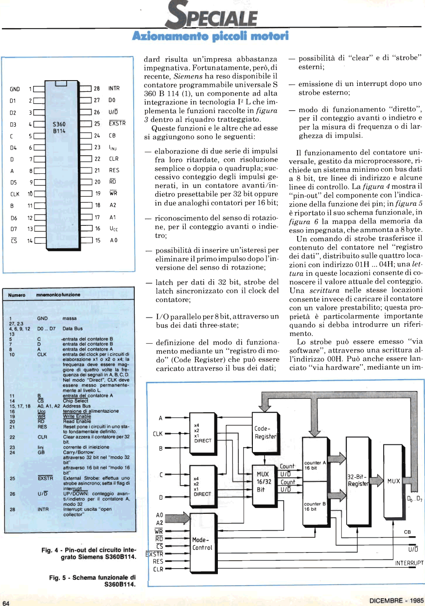

Tak jsem se nakonec nesnažil nadarmo. Našel jsem potřebný pin-out v jednom dobovém italském časopise spolu s dalšími informacemi.
Takže zrušte poplach, zrušte poplach... :wink:
