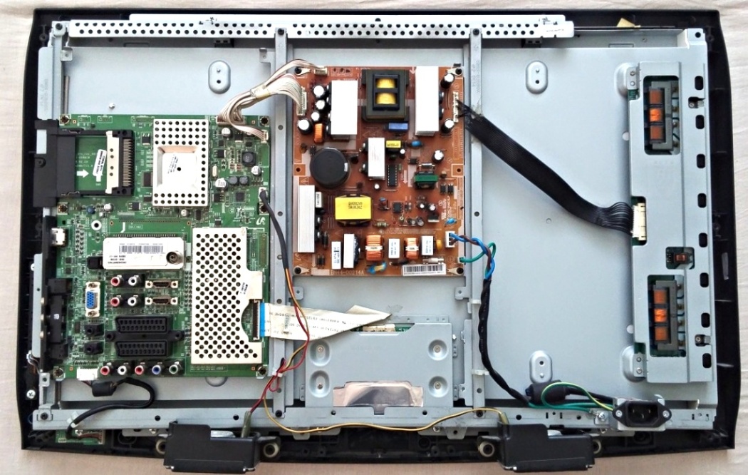

Ahooj ve spolek :), tak zase problémek se starší LCD LE26A456 Samsung.
TV z ničeho nic při provozu .....buuum a vyhodila pojistky v bytě a při dalším testu i na chodbě hlavní. Stačí jí dát do zásuvky a jak zahraje, tak hned buum jistič.
Viděl bych to jako Tvrdý zkrat na zdrojové desce možná nějaká dioda, ale která.
Setkal jste se s tím už někdo? Můžete mi prosím poradit co na desce asi vyměnit za diodu? Co se s tím dá dělat. Opticky je deska jak nová ani žádný nafouknutý kandík. Už se bojím jí připojit na zásuvku, páč mě nebaví lítat porád na chodbu nahazovat jistič :D

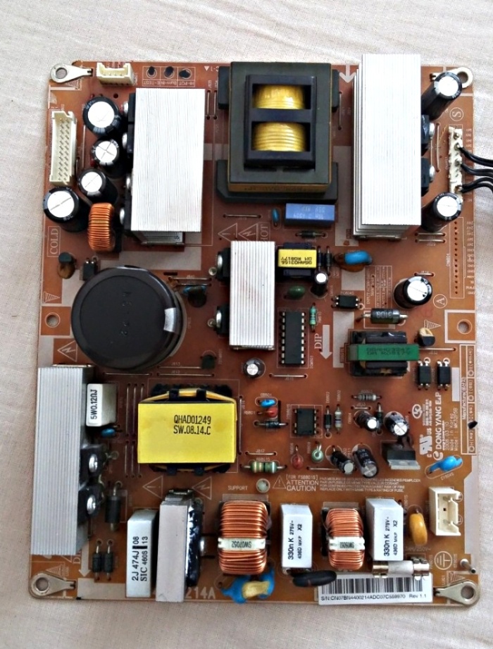

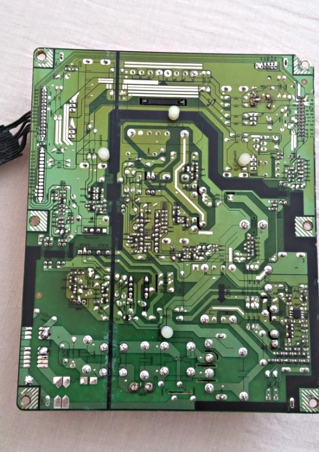

Odstráň ten fixačný tmel na vyznačených miestach červenou a vymeň kondík 222/1kV a jeden fet bude určite v háji a aj jeho smd diody a rezistor.

Zober multimeter a meraj suciastky od napajacieho vstupu - diodovy mostik, FETy, diody.

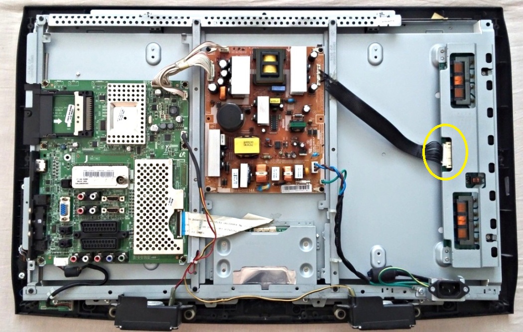

Tohle mě zaujalo jen z pohledu na fotku :wink:

rayx píše:Tohle mě zaujalo jen z pohledu na fotku :wink:
To je v pohodě měl jsem to povytažený, když jsem čistil.
