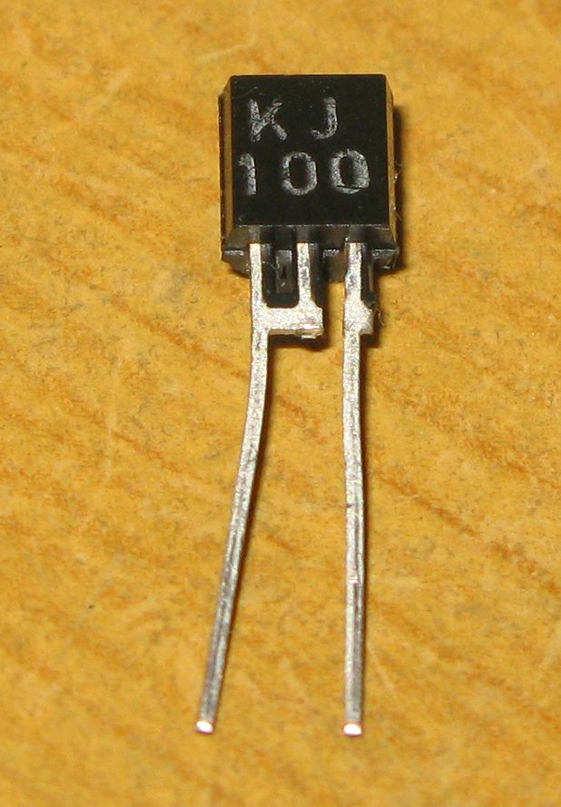

Dostala se mi do ruky součástka s označením KJ100. Měřil jsem ji pouze diodometrem, v jednom směru ukazuje cca 0,7V, v opačném 0,8V. Nemáte někdo ponětí, o co jde?

Puzdrom pripomina "lepsiu zenerku" napr. CW574 (ozn. W574). Ak ju mas vytiahnutu z nejakeho zariadenia, pomohlo by vediet, z akeho.

Ano, chtělo by to vědět, z čeho to je.
Já v tomto modifikovaném pouzdře viděl i varikapy.

Fontem i potiskovou barvou to připomíná Teslu (Techniku slaboproudou, ne tu Muksovu). Možná nějaká zákaznická součástka, která není v katalozích..

Nie je to Pt100?

Díky, PT100 to přímo není, ale teplotní čidlo to asi bude. PT100 má jmenovitý odpor 100 ohmů, kdežto tohle cca 700 ohmů. Teplotní závslost to má, při 100 stupních to má 1220 ohmů a při nule 700. Jen mne mate to, že hodnoty odporu nejsou shodné při obrácené polaritě. Liší se to při změně polarity o cca 20 ohmů.
Koupil jsen to u Denkla, protože mne zajímalo, co to je, myslel jsem si, že by to mohla být Zenerka, ale teplotní čidlo mne nenapadlo.
