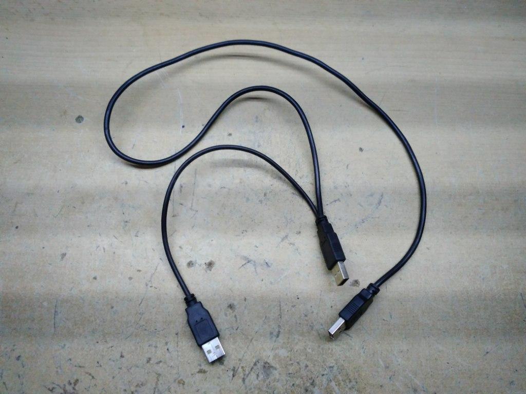

Tajemný kabel
#1 Příspěvek od workhard »
K čemu je to dobré? USB standardní, všechno jsou pepíci.
USB
USB
forbidden
Příspěvky: 9442
Bydliště: Brno (JN89GF)
#2 Příspěvek od forbidden »
K externímu disku, kterej potřebuje vyšší proud, než dá jedno USBčko.
Příspěvky: 37418
#3 Příspěvek od rnbw »
Zahodit. Disk, ktory ma na sebe USB A konektor by nemal existovat, ale napriek tomu sa takyto smejd predaval.
Kabel je nebezpecny, lebo pri prepojeni dvoch PC moze poskodit napajanie USB portov.
Příspěvky: 35015
#4 Příspěvek od EKKAR »
Souhlas, viděl už jsem na nějakým .ru webu i verzi se 4 samečkama na jednom konci a USB samičkou na druhým. Napájecí "fousy" mají zapojený všecky, datový ale jen jeden sameček a samička. Jednodušší je přitom použít USB hubík s externím napájením, kterej nemá kontrolu odběru na jednotlivejch portech - ale pro moment, kdy ho nemáte k dispozici, je takovejhle "slučovač" dobrej.
forbidden
Příspěvky: 9442

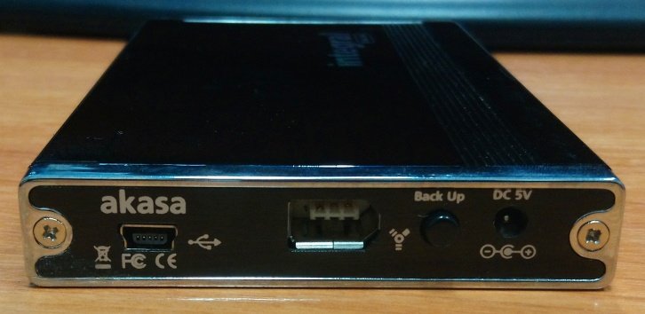

#5 Příspěvek od forbidden »
Disk na sobě nemá USB-A konektor, ale USB-B mini. Toto je jen příklad jednoho case 2,5" co tu mám. FireWire myslím napájení ani nemá. Mám někde i jinej s extra souosým konektorem na napájení a k němu byla právě takováto rozbočka.
case
case
workhard
Příspěvky: 5495
Bydliště: Plzeň
#6 Příspěvek od workhard »
Čistě hypoteticky - kdyby se takovým kabelem propojily dvě PC, třeba s odpojeným +, jen GND a DATA, mohla by proběhnout nějaká komunikace?
#7 Příspěvek od ZdenekHQ »
Teoreticky by ani GND nebylo potřeba, USB je symetrická linka, jenže by se museli dohodnout, kdo bude master a kdo slave (omlouvám se za rasistický výrok). Pro tento účel slouží pátý pin OTG, kterej tady chybí.
Takže se nedomluví.

ZdenekHQ píše:Teoreticky by ani GND nebylo potřeba, USB je symetrická linka, jenže by se museli dohodnout, kdo bude master a kdo slave
Jak je to s gnd u symetrického RS485? viděl jsem linku, kde byly propojeny jen A a B, přes co se uzavírala referenční zem, radši si nepředstavovat.

Bez GND odpalis USB porty. Staci mat na jednej strane notebook so zdrojom bez PE.
USB nie je ethernet, ten je oddeleny trafom.
A fungovat to nemoze. PC je vzdy USB host a je mozne k nemu pripojit iba USB device. Preto su USB konektory rozdelene na nezamenitelne typy A a B.

Kdysi se skutečně plánovalo cosi jako "PC to PC over USB" (ve stylu přímého připojení přes paralel), jenže se to neujalo, anžto to přebil ethernet a nová efektivně/rychle připojitelná externí média. A na riziko amatérského spojení dvou strojů kabelem A-A bez "bezpečnostního oddělovače" zřejmě návrháři nemysleli. :)
Vhodný nedestruktivní/nekolidující kabel probírali např. tady:
https://www.czc.cz/kouwell-kw-585-usb-l ... dd/diskuse
Ten kabel z prvního příspěvku skutečně připomíná příslušenství k ext. HDD, než si v detailu fota uvědomíte, že ten osmocený konec není USB-B mini. Osadit by tam shell, ale kdo by se s tím patlal...

#13 Příspěvek od forbidden »
Já si ten původní obrázek rozklikl a on to fakt není souosej nap. konektor, jak se prvně zdálo. :D Tak to pak nevím, k čemu toto může být. USB kabel na přenos mezi dvěma PC jsem kdysi dávno viděl v Chipu snad, když jsem ho ještě kupoval. Nikdy jsem to ale v ruce neměl.

Niektore smejdove externe disky skutocne maju na sebe USB A konektor. Tento kabel je od takeho smejdu.
Příspěvky: 10029
#15 Příspěvek od termit256 »
Ja jsem videl takovy kabel u rotopedu nebo nejakeho podobneho bazmeku. Tam zadna komunikace ani neprobihala, jen se pustenim napeti/propojenim obou zasuvek dalo vejit do nejakeho servisniho rezimu nebo co. Do tech zasuvek se strkaly takove "flesky" s ruznyma barvama ktere lidem co to pouzivali provadely nejake nastaveni tech stroju, protoze typicky uzivatel podobnych veci to nespis nezvladal natukat tlacitky. Ani v tech "fleskach" nebyla prilis sofistikovana elektronika, uvnitr byly jen odpory ruznych hodnot, se strojem to nijak nekomunikovalo.
Cele to nejspis fachalo tak, ze mala hlava velka taska prisel do fitka, dostal dva tokeny s papirem s cislem stroje a povelem kam ma ktery strcit a borec pak slapal dokud se stroj nevypnul.
