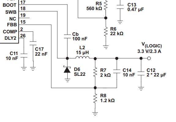

Čo skúsiť pridať väčší kondenzátor do obvodu spätnej väzby zdroja? Prikladám ilustračný obrázok, C14. Teoreticky by malo napätie 12V nabiehať pomalšie od nižšieho napätia, až pokiaľ sa kondenzátor nenabije. A teda aj motor by mal pomalší rozbeh, a aj nižší odber pri rozbehu.
príklad použitia, C14

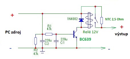

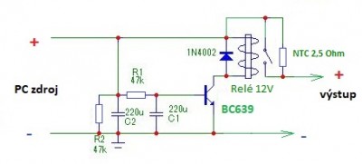

.. před jeho vlastní stavbou (jestli má vůbec smysl ho stavět) bych zkusil funkčnost s tím NTC + po cca 1s ho přemostil růčo.

#14 Příspěvek od ZdenekHQ »
Ta kombinace NTC a relátka je asi tak nejrozumnější, běžně se to používá třeba u korejských zdrojů. A to jsou stateční vyrážeči pojistek.
