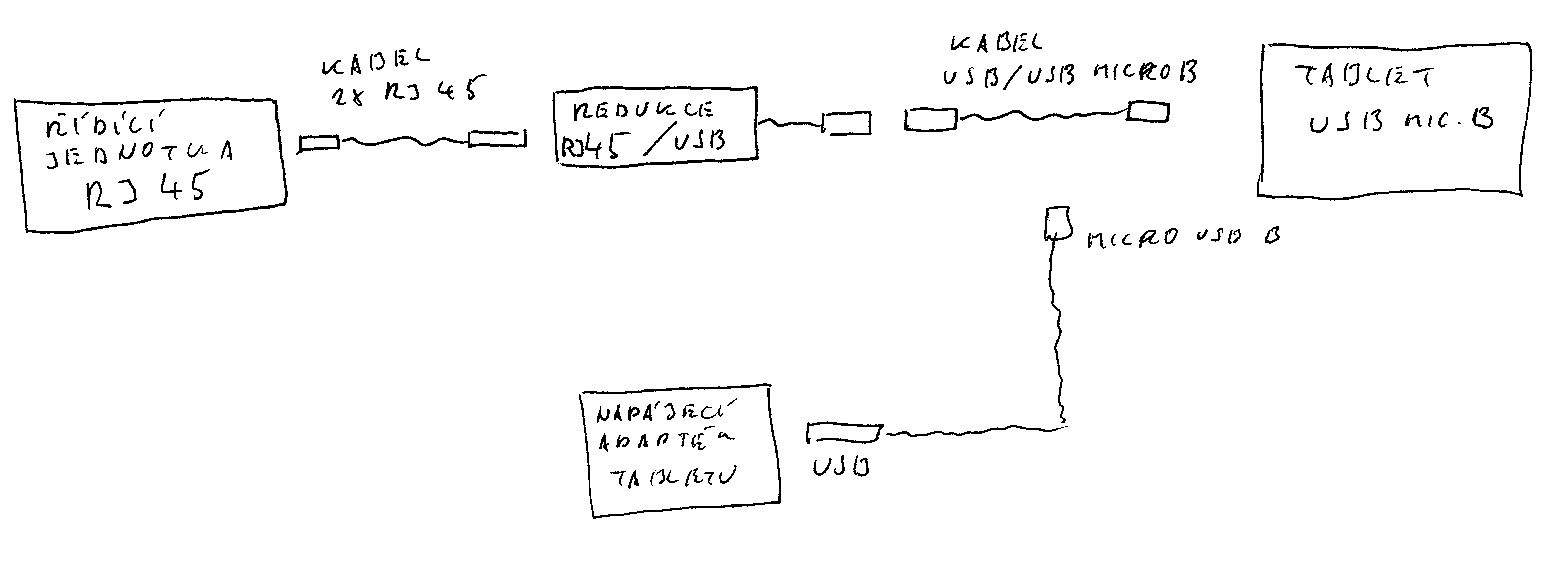

Situace vyžaduje propojit centrální jednotku řídícího systému a tablet. Tablet by měl plnit funkci vizualizace a ovládacího panelu, prostřednictvím softwaru dodávaného k centrální jednotce. Tablet bude pevně zabudován na stěně, proto je nutno řešit kromě datového připojení i jeho trvalé napájení.
Datové propojení by mělo být kabelové, použití wi-fi není žádoucí a nejspíš ani možné. Nicméně komponenty na realizaci připojení jsem našel, je to rozkreslené na přiloženém schématu.
Problém vidím v tom, jak do toho ještě zahrnout trvalé napájení tabletu.
Laicky se mi jeví jako nejjednodušší rozstřihnout kabel mezi redukcí a tabletem, ustřihnout koncovku z dobíjecího kabelu tabletu, vodiče pro přenos dat spojit, a k vodičům pro přenos napájení připojit vodiče od nabíječky,tak aby se napájecí napětí dostalo do tabletu, ale už ne přes redukci do řídící jednotky.
Je to příliš "prasácké" řešení, nebo existuje nějaká originální "napájecí odbočka" (nebo jak to nazvat, mám na mysli něco jako odbočky pro napájení wi-fi antén, kdy po jednom UTP jdou zároveň data i napájení k anténě na střeše) ??

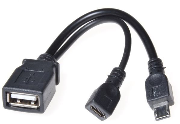

Ten kabel USB-microUSB je asi OTG kabel. Existuju hotove OTG kable s nabijanim, tzn. maju este jednu microUSB samicu, kam sa pripoji napajanie.

Něco jako toto? Ale nepůjde pak napájecí napětí i na druhou stranu do řídící jednotky?

Mám obavu ,že ten OTG kabel dává napětí do té USB samice, napájecí adapter se zasune mikroUSB děvčete a kluk mikroUSB do OTG. Takže takhle to fungovat nebude.
Já to řešil na svém tabletu a nevyřešil. Jak jsem připojil nějaké zařízení s vlasním napájením tablet začal nabíjet a nedošlo k přihlášení zařízení.Ty kabely slouží akorát k napájení externích zařízení aby se nezatěžovala baterie tabletu.
