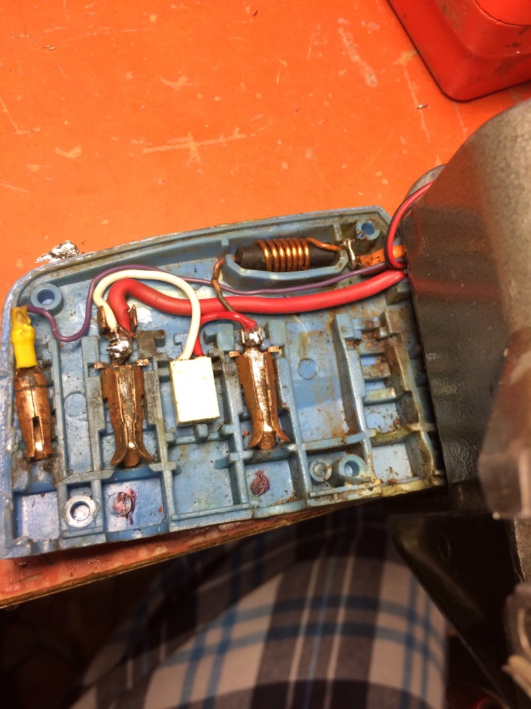

Jen si nepamatuju typ salinátoru, třeba to pomůže někomu jinému.
Přikládám foto

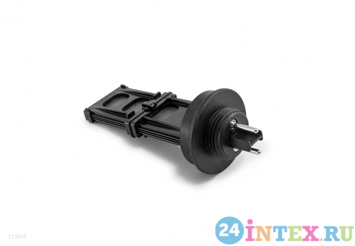

Prověř, zda a jaký proud Ti teče přes elektrody v roztoku.
Měřil jsem tehdy proud a ten bud nebyl nebo byl malý.

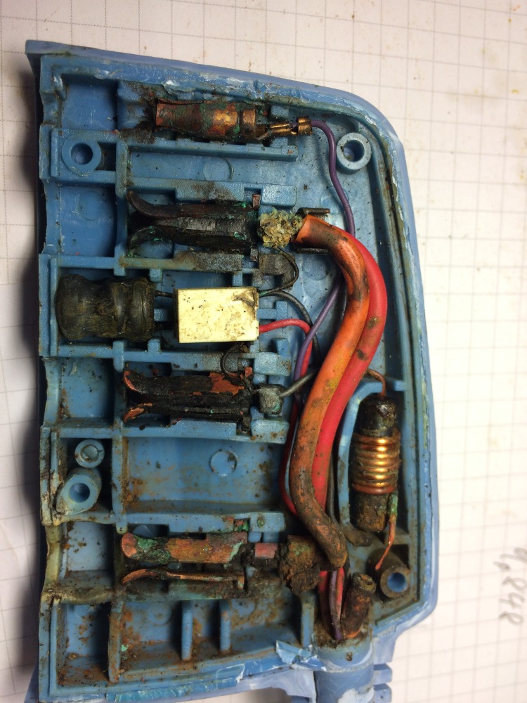

U toho konektoru na kartuš, výrobce s demontáží taky nepočítal, musel jsem tomu pomoct.
Připojení kartuše je na fotce zprava, na co je připojenej ten druhej kabel uprostřed ?

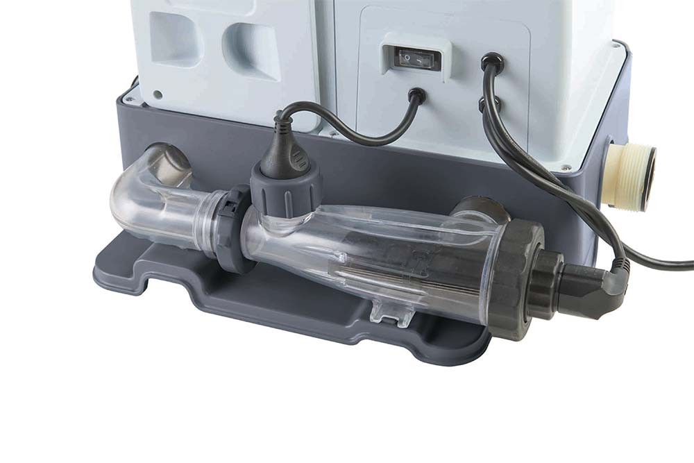

Na ozon bývá v systémech UV zářivka, jak je to řešeno u tohoto typu ?
Díval jsem se na stránku výrobce, ale taktně mlčí, je něco v návodu ?
