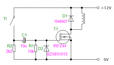

#3 Příspěvek od masar »
Nebo použij tohle zapojení.
:wink:

#7 Příspěvek od masar »
Já ano. Doufám, že tam ten vybíjecí obvod vidíš.
A pokud ne, tak nabíjecí konstanta je C1R1 a vybíjecí je C1R2.
Můžeš si to přepočítat. :wink:

#8 Příspěvek od ferdislav »
jj to masarovo zapojení jsem na něco používal, dá se nastavit celkem dost rychlá možnost opakování, podle použitých součástek, ale chtělo to myslím stabilizované napětí, v mém případě...
Příspěvky: 14456
#9 Příspěvek od masar »
Velikost napětí musí být taková, jakou požaduje elektromagnet. Žádná stabilizace tam nemá smysl. :wink:
