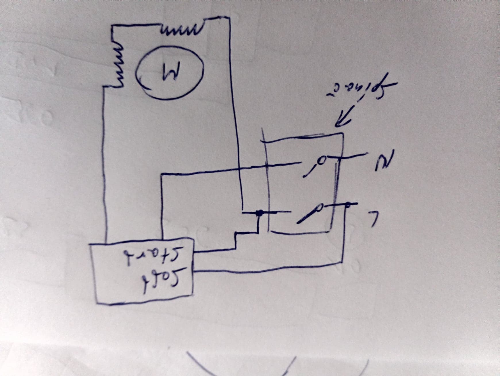

paycz píše:Ahoj do rukou se mi dostala uhlová bruska Hilti. Zjistil jsem vadný přívodní kabel + modul soft-start. trošku mě zaráží zapojení toho modulu.. byl by někdo ochotný mě vyzkoušet přiblížit vnitřní zapojení ? Dále mě zaráží proč je do modulu soft-start přivedená fáze před vypínačem a za ním viz schéma... jedná se o nějakou kontrolu průběhu fáze nebo nějaký fázový posun ?

jen zhruba - vevnitř bude nejspíš pomalu otevíraný triak. A ta fáze je tam proto, aby při spínači zajištěném mechanicky v ploze zapnuto a při výpadku napětí se po návratu napětí bruska nerozběhla. Musí se vypnout a znovu zapnout.

paycz píše:Jardo děkuji zrovna tohle mě nenapadlo ač je to logické z důvodu bezpečnosti.. bohužel originál Hilti jsem nikde nenašel.. modul je zalitý takže neopravitelný. Jak moc bylo rizikové tento soft start vyřadit?
Mudul je tam kvůli proudovému nárazu při zapínání, pokud zapnutí udrží jistič taxe nic nestane. Akorát to nebude blbovzdorné takže když to strčíš se zajištěným vypínačem do zásuvky taxe to rozběhne. Tahle je malá tak by vyhazovat jistič neměla. Kdybych hodně hledal tak bych mohl najít modul PROTOOL ale má jiné rozměry a asi by se nevešel....
jardafiala píše:paycz píše:Jardo děkuji zrovna tohle mě nenapadlo ač je to logické z důvodu bezpečnosti.. bohužel originál Hilti jsem nikde nenašel.. modul je zalitý takže neopravitelný. Jak moc bylo rizikové tento soft start vyřadit?
Po delším hledání jsem našel modul pro bosch, který je stejný jako hilti. děkuji za ochotu
kdyby někdo hledal označení modulu: Speed governor GWS14-125CIT

Nakadah píše:V práci máme několik kusů těhle brusek. U několika už ty softstarty odešly. Hilti ty moduly vůbec neprodává, nabízí jedině novou flexu. Šmikli jsme to zkušebně u jedné brusky pryč a spojili uvnitř natvrdo. Flexa jede vesele dál. Krom tohodle krámu jinak flexe nic není, prostě kurvítko.
Správně slova kladeš, tak malá bruska jistič nevyrazí jaxem napsal výš. A funkce proti nechtěnému rozběhu po výpadku napětí je pro normálního člověka k h...u, to je pro blbce. Ovšem stále platí, že dokonalá ochrana proti blbcům je nemožná neboť blbci jsou úžasně vynalézaví.
