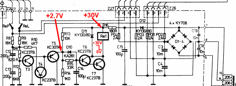

ziskal som Tesla 820 A ,po zapnuti su repro hluche /koncove stupne, tranzistory su v poriadku/ ... nebolo pocut cvaknutie relatka
co moze sposobovat ,ze relatko nezoplo?

#10 Příspěvek od Hill »
Servisní dokumentace je i na Oldradiu.
Jestli relé nespíná, můžou být příčiny tři:
- nedostává od zdroje napájení
- nemá povolení sepnout, protože na výstupu některého koncáku je nenulové stejnosměrné napětí proti kostře (pak je třeba najít příčinu)
- vadné relé (i když takové jsem potkal jen jedno).
Takže začni měřit.

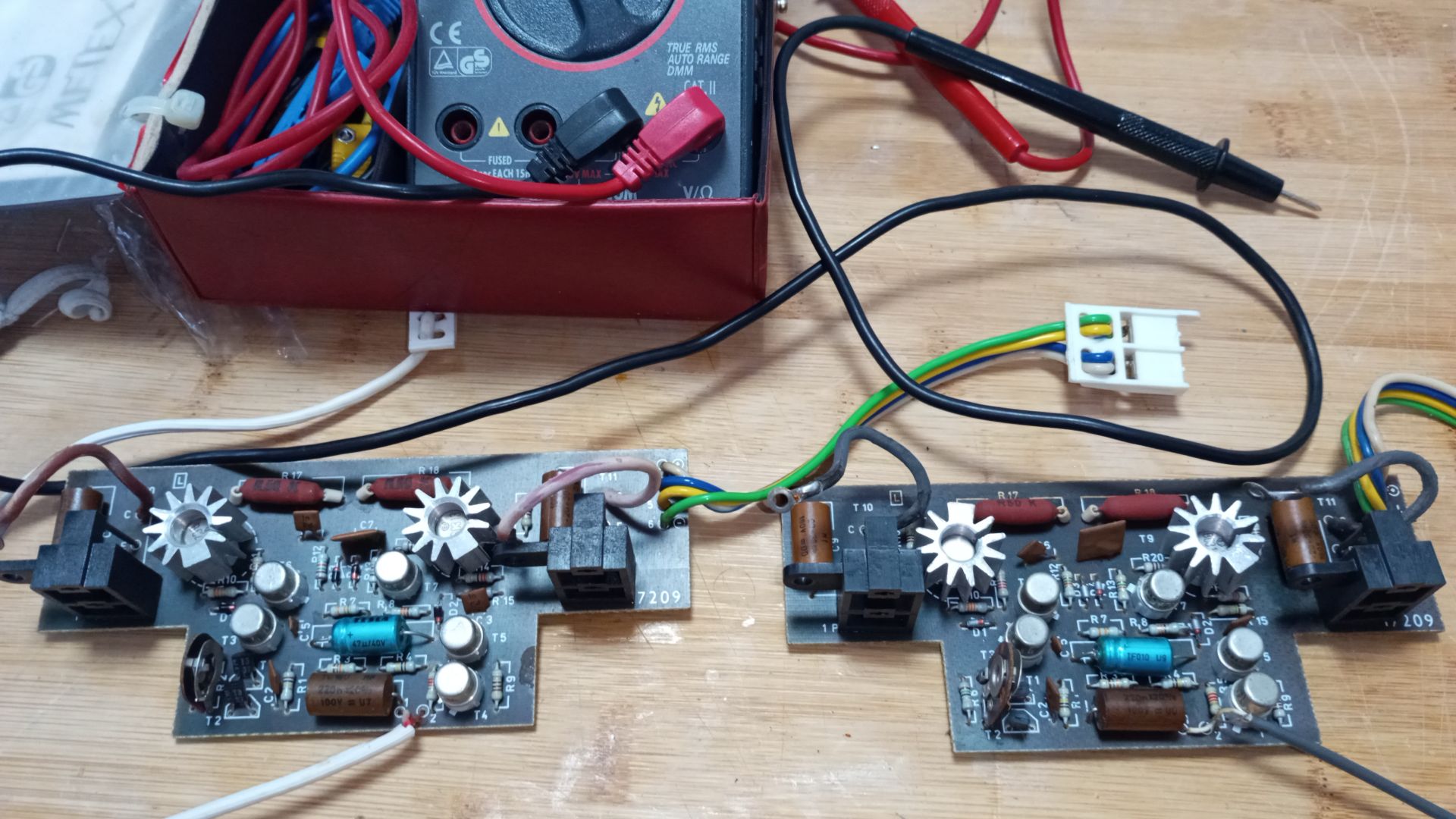

este vcera som odpojil zo zasuviek Z26 a Z27 koncaky,...rele necvaklo
takze konce som vylucil,dnes sa pozriem na napajanie rele

zistil som nasledovny stav:
ochranne rele spina ,ak niesu v zasuvke Z26 a Z27 dosky "L" koncakov

#15 Příspěvek od Hill »
Tak nezbude, než napřed opravit L-koncák.
