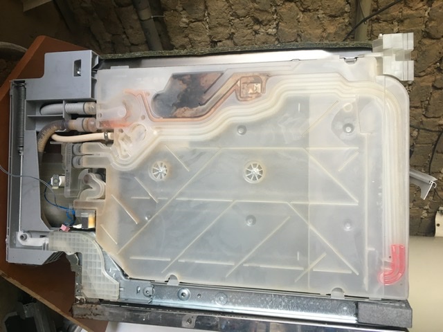

Ještě jedna otázka, jak nebo čím vyčistit ty tepelné výměníky?

#8 Příspěvek od tornado6 »
Tak asi boli odparene cestičky čo funguju ako poistka a ten plast skus preplachnut zriedenou kyselinou solnou a ked nepomože tak jedine mechanicky neakou kefkou
