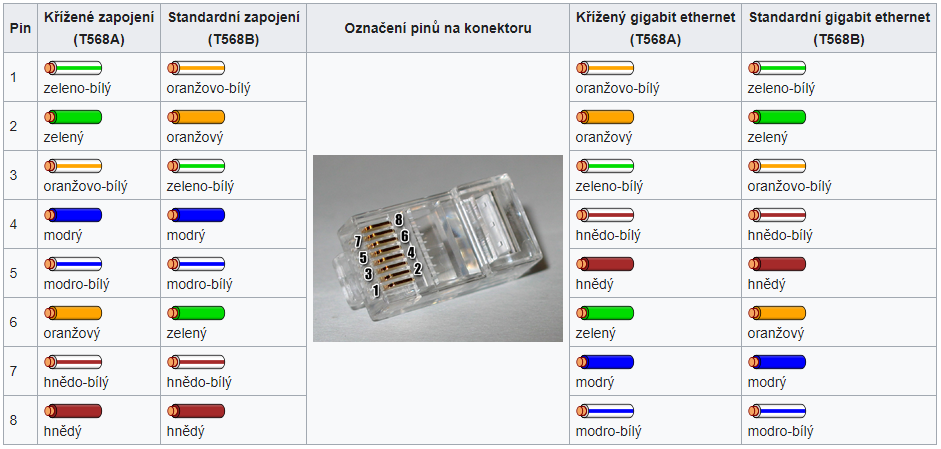

dělám si doma LAN natahanou UTP Cat5e kabelem. Chtěl bych aby LAN mohla chodit rychlostí až 1 Gbit/s a při hledání jak mají být jednotlivé dráty kabelu zapojené do zásuvek a konektorů sem narazil na různé informace. Všechny weby kde sem našel jak mají být dráty seřazeny bylo uvedeno "Standardní zapojení (T568B)", jen náhodou sem taky otevřel odkaz na Wikipedii, a tam je speciálně pro gigabitovou rychlost ještě jiné uspořádání barev a párů, viz přiložený obrázek.
Poraďte prosím, jestli tu někdo máte zkušenostmi s ethernetovými sítěmi, jestli mám zvolit uspořádání "Standardní gigabit ethernet (T568B)" podle Wikipedie. Mají to tak správně? Nikde jinde sem to neviděl.

Je to uplne jedno, hlavne to zapoj na obou stranach stejne.

Na anglické Wiki jsou barvičky pro 10, 100 i 1000 stejně.
https://en.wikipedia.org/wiki/TIA/EIA-568

Resit jestli pouzit variantu A nebo B ma stejny vyznam jako dumat nad tim z ktere strany loupat banan.

Na tej ceskej wikipedii je nejaky nezmysel. Takmer vsetky originalne kable su zapojene podla tej anglickej T568B.

Ty varianty jsou z nejakych historickych duvodu ktere si uz nikdo nepamatuje.

normalne to zapoj podla B. je fuk, ako su farby, podstatne je, aby si dodrzal pary a zapojenie na oboch koncoch rovnake.
ja mam doma vsetko B a idem v pohode gigabit

Zapojuju to podle T568B, asi nejčastější zapojení hotovejch kabelů, se kterejma jsem se setkal.

U nás se nejběžněji (a skoro vždy) používá varianta B, začíná se bílo/oranžovou a hlavně obě strany stejně (i když moderní prvky to umějí i s kříženými). Vždy používat kvalitní kabel i další komponenty (koncovky, keystone, patch-panely), vzhledem k dnešním cenám bych doporučil kabel v normě CAT6, dle podmínek stíněný (STP/FTP).
