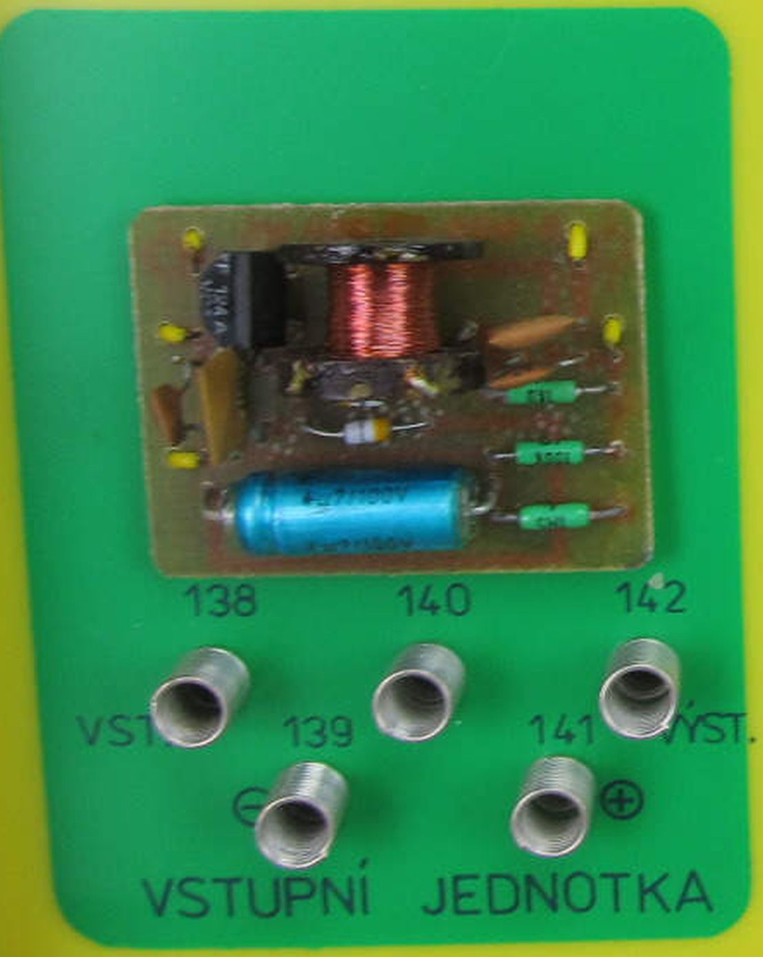

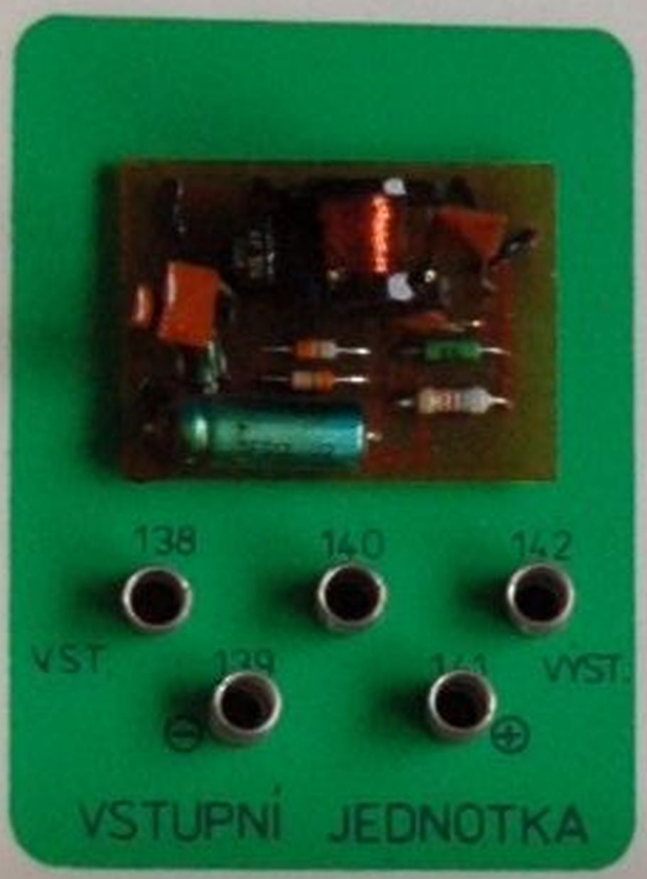

#5 Příspěvek od ok1hga »

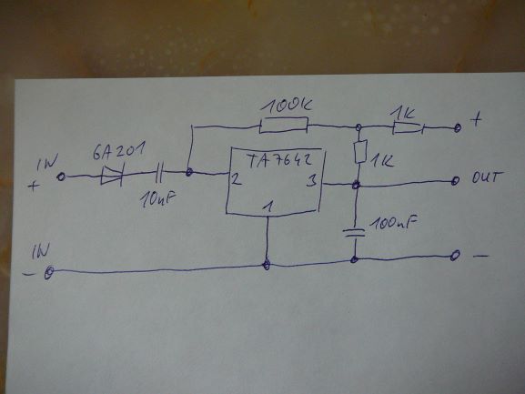

Prosim Vas, ma tenhle obvod smysl, jako nahrada za vstupni jednotku?
barnodaj
Příspěvky: 1081
Bydliště: Vodňansko

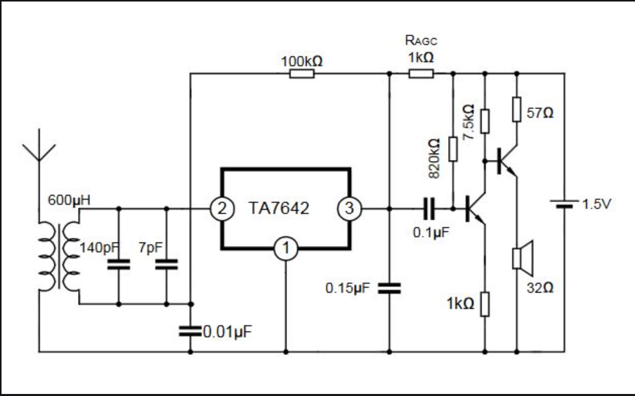

#10 Příspěvek od barnodaj »
Najdi si katalogový list toho obvodu, je to AM přijímač, zhruba od středních po krátké vlny. A je poměrně dost citlivý.

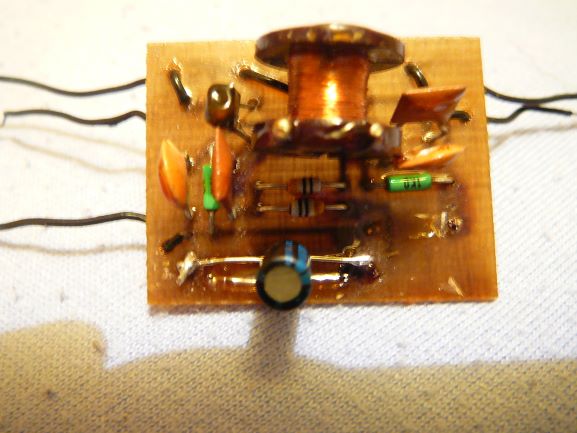

ignaciusjreilly píše:Ja tomu nerozumim, sam nejsem schopnej udelat reverz obvodu, jen podle navodu udelat novy.
a jsi schopen udělat kloudné fotky ?
jistě by se podle nich dalo ten vstupní díl opravit.
. . . na netu nikde detailní fotky nejsou.

Lepe na makro to me alkoholicke ruce asi nedaji:))

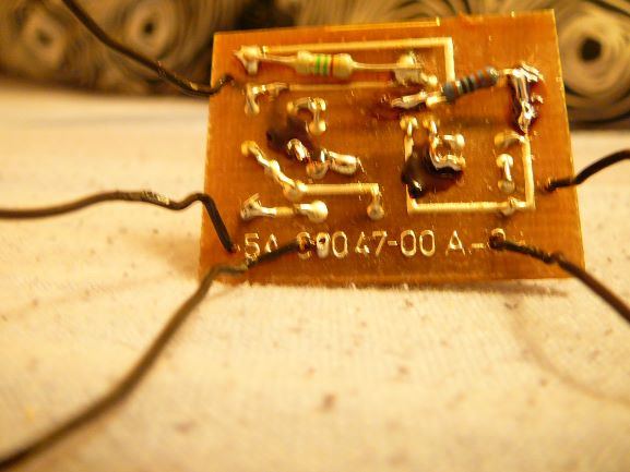

#13 Příspěvek od ignaciusjreilly »
jeste ta druha strana

Tak jsem mu to soupnul do stavebnice dle vyse uvedenoho zapojeni, bez diody a to mu bude muset stacit:))
Jestli ho to opravdu chytne, tak se budu ucit dal...........
ignaciusjreilly
Zablokován
Zablokován
Příspěvky: 146
Registrován: 30 čer 2020, 00:00
#15 Příspěvek od ignaciusjreilly »
Tak nejak to funguje.
