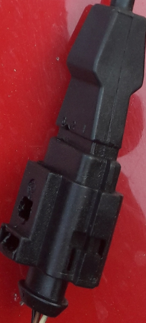

Nedaří se mi rozpojit konektor k čidlu (teploty) na bloku motoru Fabie pod sáním. Ostatní jsem rozpojil, ale toto drží jak slepené. Jak na to?
Konektor snímače
Konektor snímače

Zobáčik ti ide odistiť? Skús najskôr poriadne zatlačiť konektory k sebe, počas tlačenia odistiť a potom odpojiť.

Vyřešeno. Mezi stěnami bylo zaschlé bláto.

Ahoj pro informaci si přečti můj popis na EB (tuším jak odjistit konektor Škoda) a to, jak odjistit tyto konektory při zlomeném zobáčku. Pozor, dobře při zpětné montáži kontroluj neporušenost zajišťovací packy. (té uvnitř konektoru) Když je blbá, svaž to k sobě zdrhovací páskou nebo drátem. Já to svého času podcenil, bouchnul dveřmi a všechno znova ven, no úžasný.
