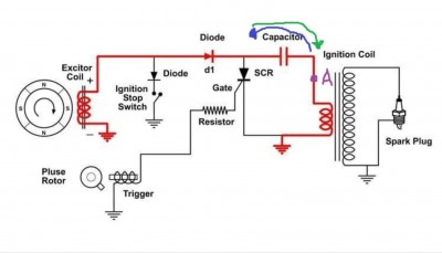

Dobrý den,
potřeboval bych poradit se zapalováním typu Capacitive Discharge Ignition, které je na jednoduchém schématu níže. Naznačil jsem tam nabíjení kondenzátoru zelenou barvou a vybíjení modrou barvou. K vybíjení kondenzátoru dochází po sepnutí tyristoru. Problém který mám je, jak přerušit zapalování, to znamená přerušit jiskru nebo jí dostatečně oslabit. Jiskra vzníká, když dochází k vybíjení kondenzátoru. Kondenzátor je impulzní, řádově jednotky uF na stovky voltů, třeba 400. Cívka má odpor řádově jednotky Ohmu. Řešení musím provádět v naznačeném bodě A. Jak toho dosáhnout?
Řešení, které mě napadá je připojovat k tomuto obvodu, pomocí SSR relé, vybíjecí odpor, který bude paralelně k cívce. Jak zvolit tento odpor? Menší než cívka? Jak zvolit jeho výkon? A je vůbec toto správné řešení? Když připojím na nějaký čas tento odpor k obvodu, dojde k nabití kondenzárotu a při vybíjení bude výkon cívky omezen, přes můj nově přidaný vybíjecí kondenzátor, a tudíž nedojde k zapálení paliva? Děkuji za jakékoliv nápady a vysvětlení.

Aby mě někdo špatně nepochopili, nikdo nechce prodlužovat dobu jiskry. Chci úplně přerušit . Zjišťuji, jak to nejlíp udělat v tom naznačeným bodě a jestli by třeba nestačilo ten výkon zapalovací cívky jen omezit, tak aby se kondenzátor vybil dřív a dodal menší výkon a nedošlo k zapálení paliva po daný čas, který ovládám mikroprocesorem.
Zkoušel jsem to v tom naznačeným bodě uzemnit přes SSR relé a když to takhle natvrdo územním, vždy mi to zablokuje mikroprocesor. Nevím jestli tam dojde ke zkratu nebo nějaké napěťové špičce, ale prostě mikroprocesor přestane fungovat.
Pokud bych to udělal jak píše Hill, přestane to dávat palivo a to nechci, jelikož to budu přerušovat při jízdě a na závodní motorce, tak úplně nechci, aby ten motor měl tu chvíli chudý palivo a zbytečně to tam hořelo pod velkou teplotou potom. Další věc je, že nevím co by to udělalo s kontrolou trakce. S tlumivkou to přestalo dávat jiskru?

Ani SSR ani mikroprocesor mi to neodpálí. Dříve jsem pomocí SSR rozpojoval v bodě A vodič. Vše fungovalo jak má, ale pokud by došlo k tomu, že elektronika z nejakého důvodu přestane pracovat nebo vyhoří, došlo by k zastavení motoru a to si nemůžu dovolit. Proto jsem přešel na uzemnovani, kde je logika opačná a když to nebude fungovat, nic se neděje. Teď když to územním s prvním zapálením se zastavil úplně mikroprocesor a do dalšího resetu nefungoval. Přidal jsem do obvodu unipolární transil abych omezil v obvodu napěťové špičky a trochu to pomohlo. Na volnoběh to běží dobře, ale jakmile trochu přidám plyn a zrychlí se signál, zas se stane to stejný. Musí být přece nějaká možnost jak to vyřešit.

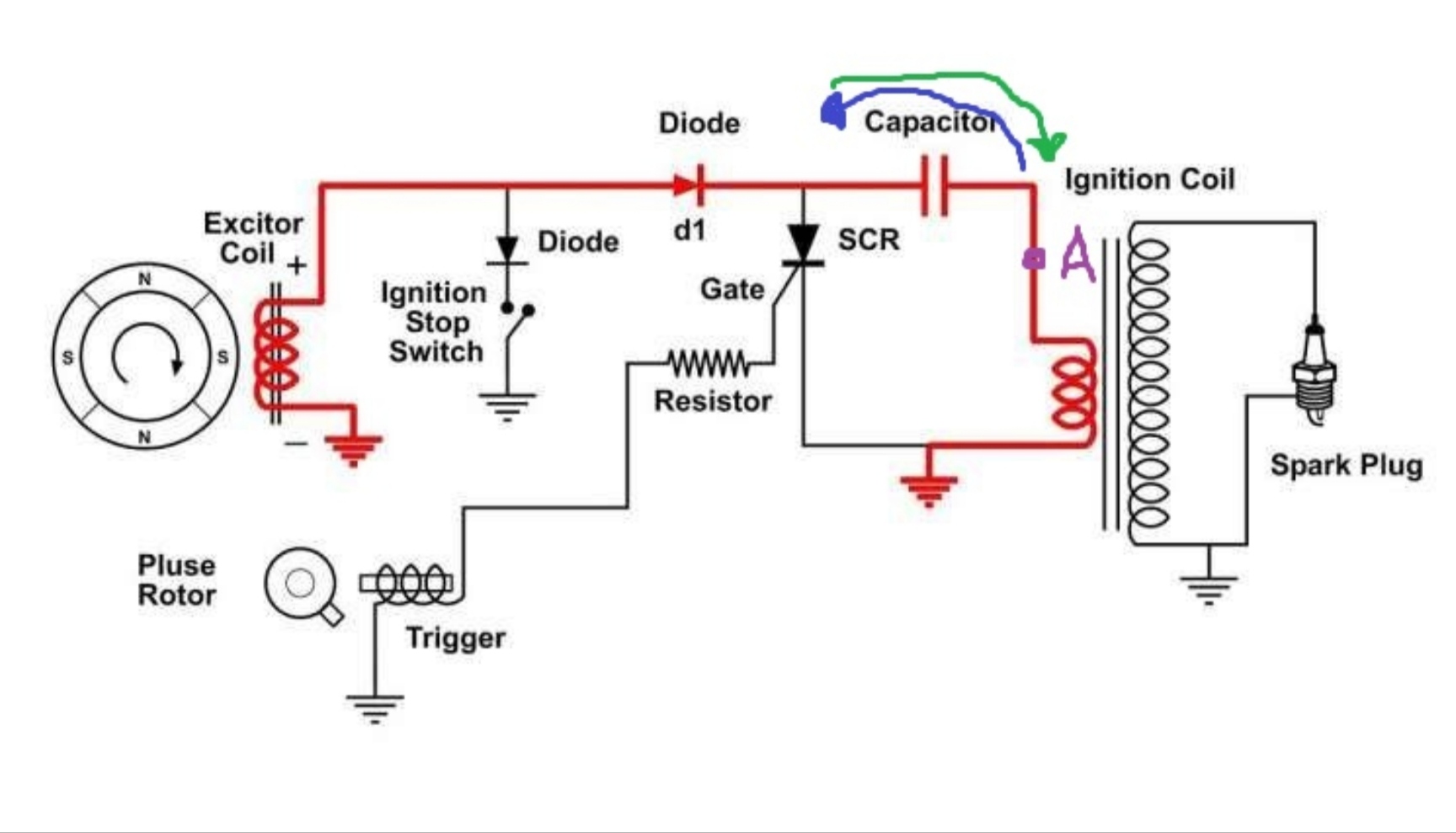

Dej tam optočlen a zkratuj jeho výstupem řídicí elektrodu tyristoru. Když nesepne kondík zůstane nabitý, jisktu nehodí, dokud ho opět otevřený tyristor nevybije do cívky.

Chápu jak by to fungovalo, kdybych zkratoval vstup do tyristoru, ale tyristor si řídí sama jednotka. Prostě se do ní nedostanu. Tady to schéma jsem našel na webu a je jen pro představu, kdyby někdo nevěděl, jak funguje CDI zapalování.
Nevím jak oddělit to kostření, aby to nedělalo takovejhle bordel. Když to totiž takhle územním, jednotka se taky nezasekne a nepřestane fungovat. Přece to tam taky musí nějak řešit.

ak ano , akusil by som ju ukostrit cez mosfet , G cez odpor na 12V aby bol furt "vodivy" a cez optoclen by som G uzemnil a tym ho v pripade potreby zavrel.

vyriesime. budes to odpajat v bode A, relatkom , NC kontaktom
v klude to bude zopnute, procesorom zopnes rele tym mu rozopnes kontakty a zapalovanie sa prerusi.

pises ye SSR je OK? tak ho proste drz zapnute odporom z 12V. MCU to cez optoclen prizemni (kludne aj cez posilnujuci tranzistor - neviem aky prud treba na riadenie toho SSR + aby ti nechytalo rusenie)
v kludovom stave bude SSR zopnute, procak ho vypne
