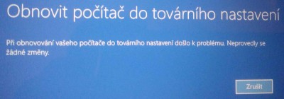

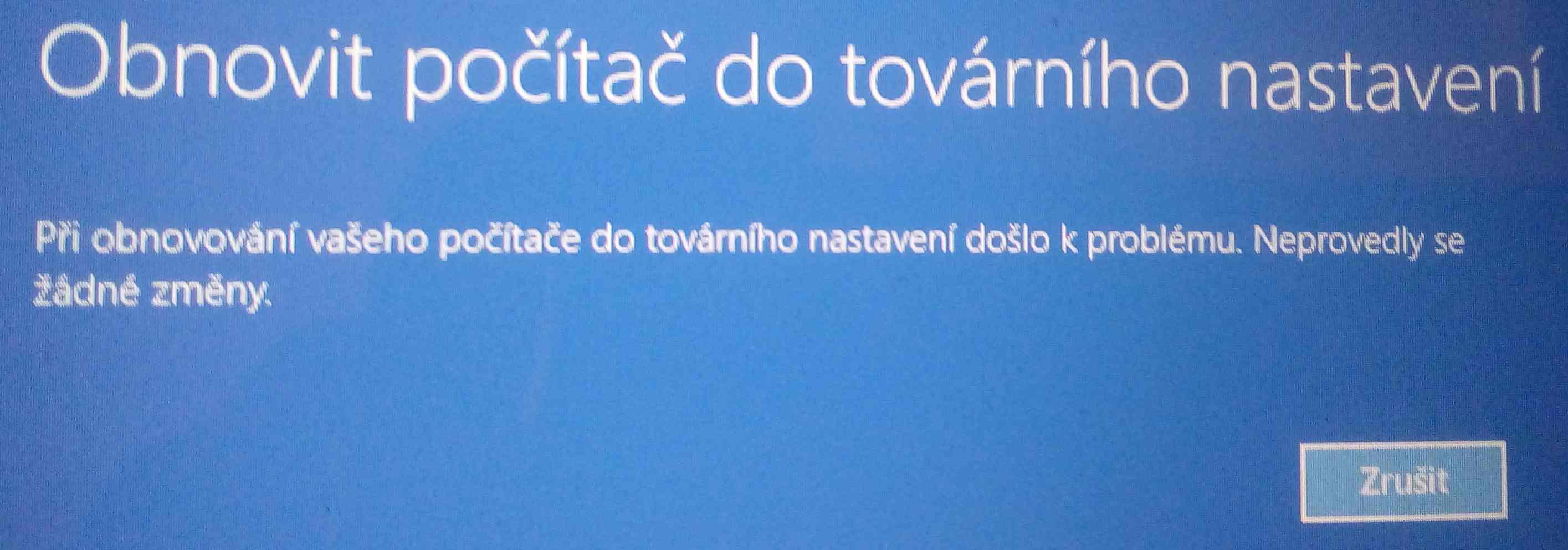

Darovanej tablet UMAX Visionbook 8wi Plus jsem používal nějakou dobu než začal hodně blbnout. Často se objevuje modrá smrt, přestaly fungovat aktualizace, všechno běží pomalu, postupně přestávají fungovat některý funkce. Teď už tablet ani nejde vrátit do původního stavu přes funkci "Obnovit počítač do továrního nastavení" (viz obr. 1). Po různých neůspěšných pokusech o zprovoznění jsem došel do fáze - tablet přeinstalovat.

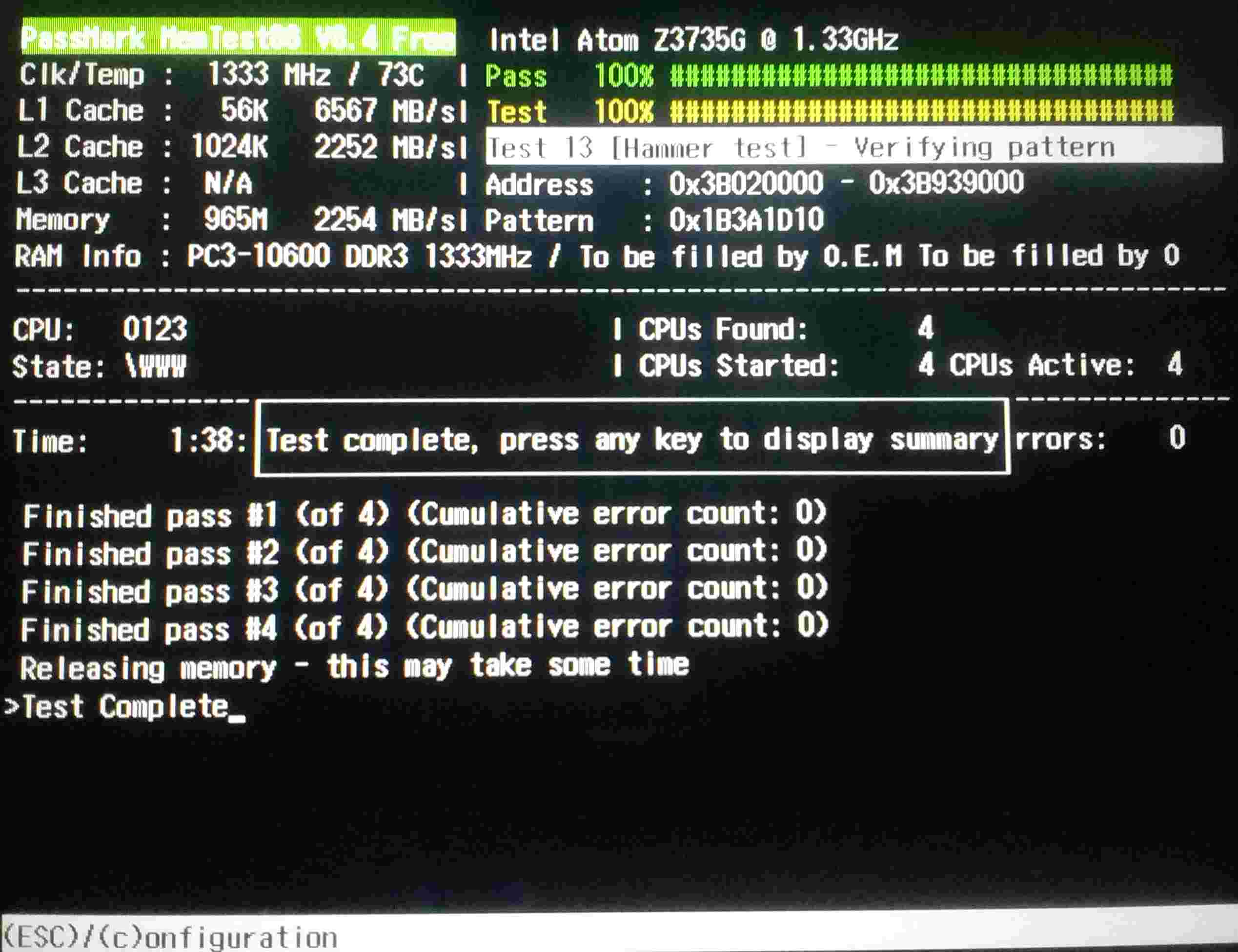

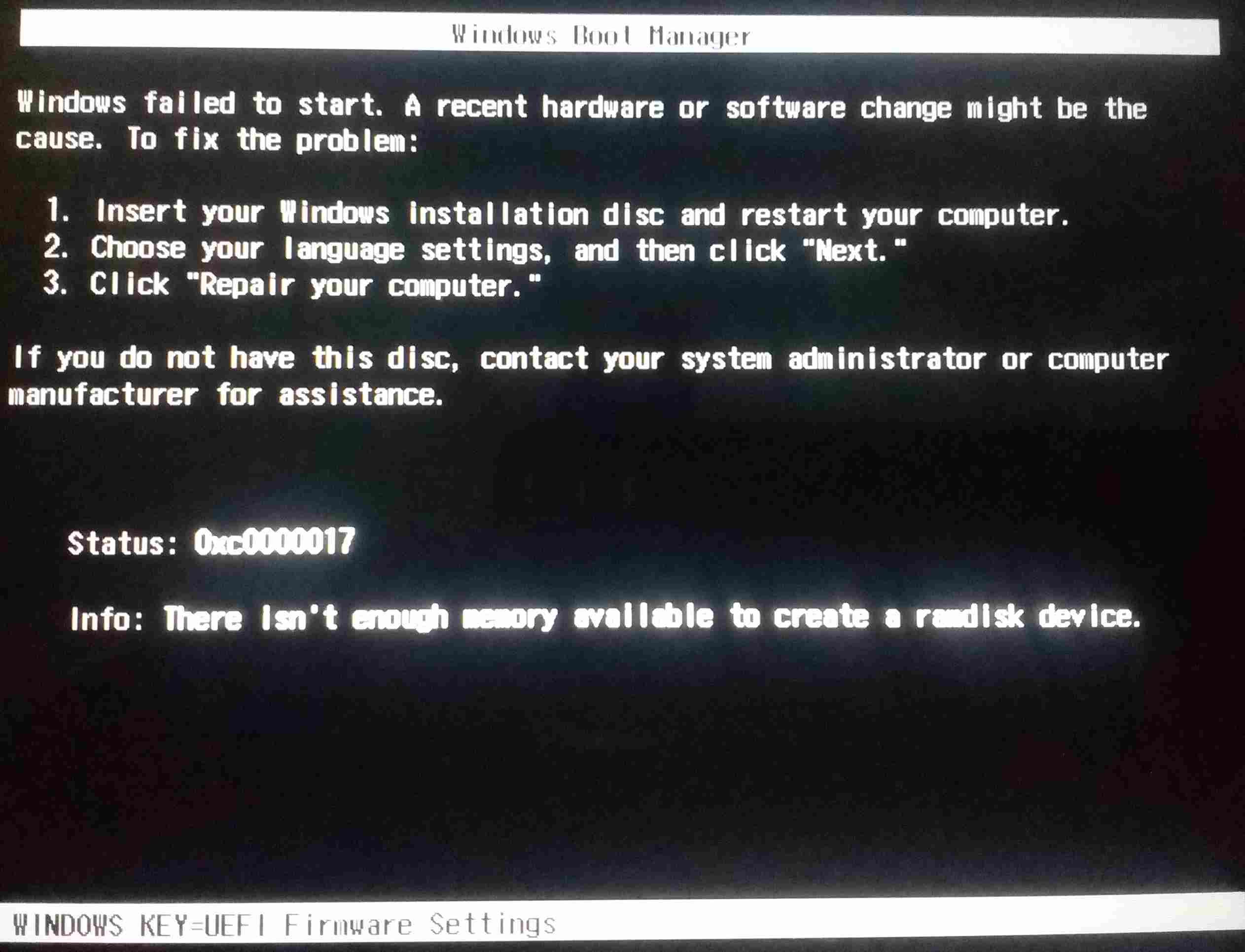

Na redukci mikroUsb jsem připojil USB rozbočovač, do něj myš, klávesnici a flešku. Rufusem jsem na ni "napálil" Win10, který jsem stáhl ze stránek MS. V boot manageru vybral flešku a skončil jsem na chybě 0xc0000017 (viz obr. 2). Abych vyzkoušel funkčnost bootování tabletu, vyzkoušel jsem taky boot memtestu z jiné flešky. Memtest nabootoval takže ok. Když už běžel nechal jsem provést test. Ram je ok (viz obr. 3).
Takže jsem začal pátrat a našel jsem něco o chybě 0xc0000017.

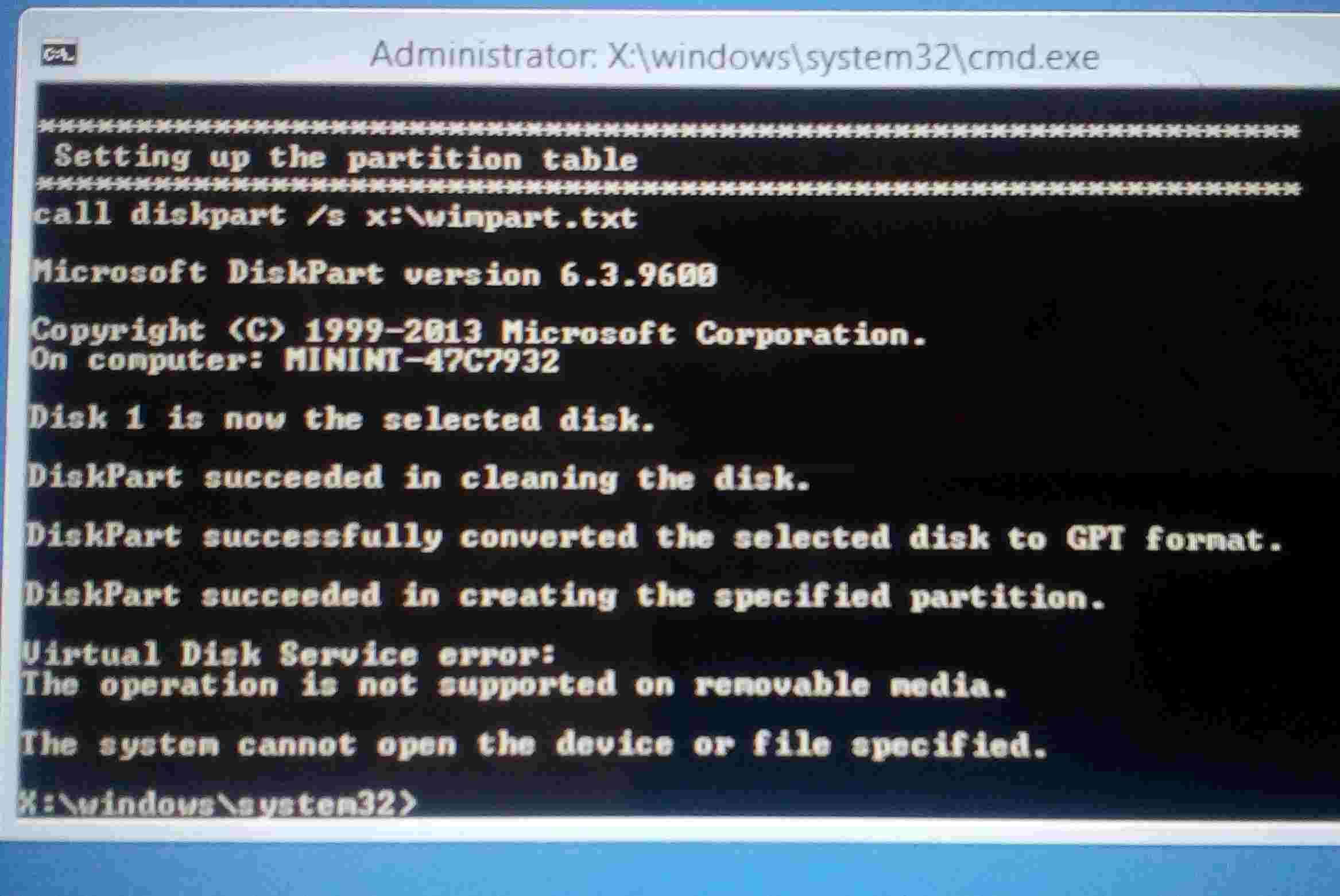

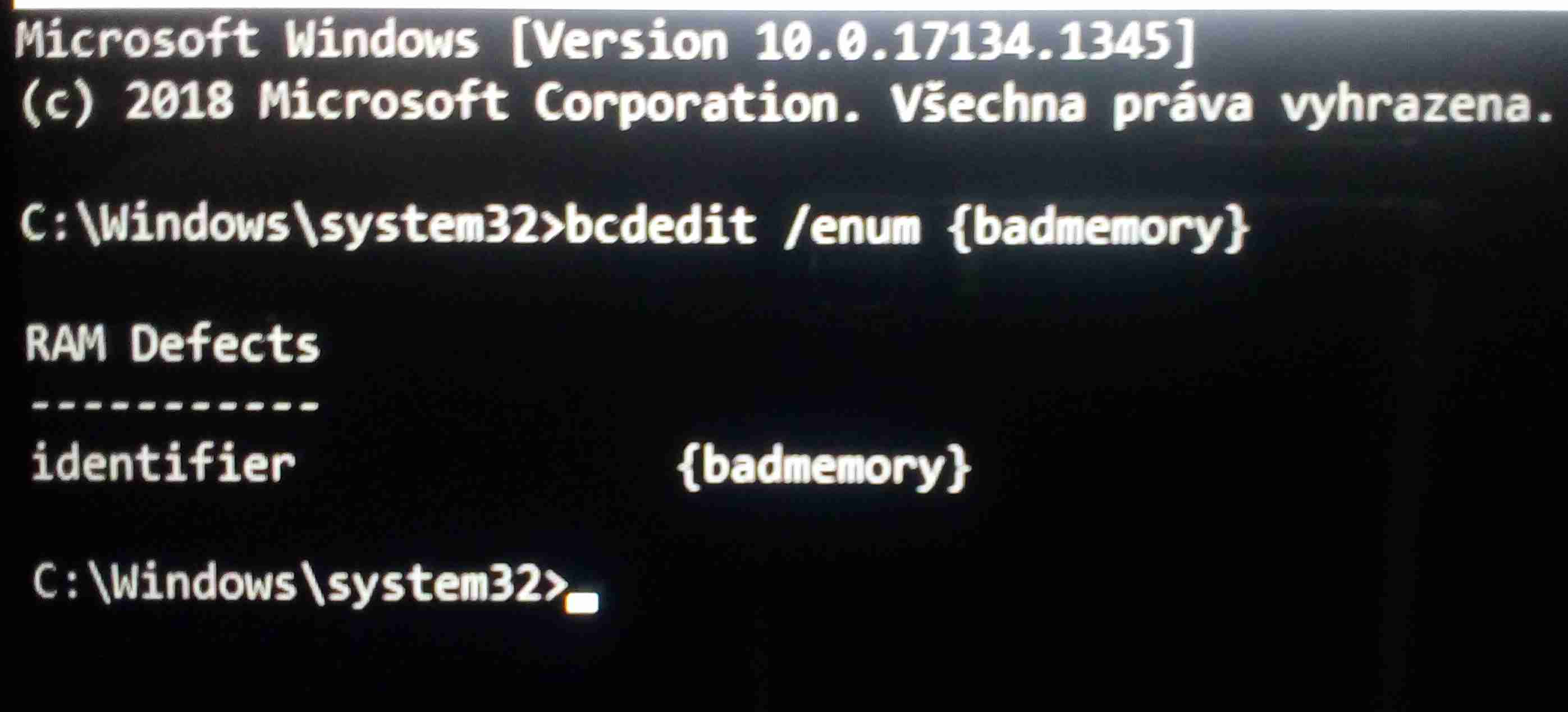

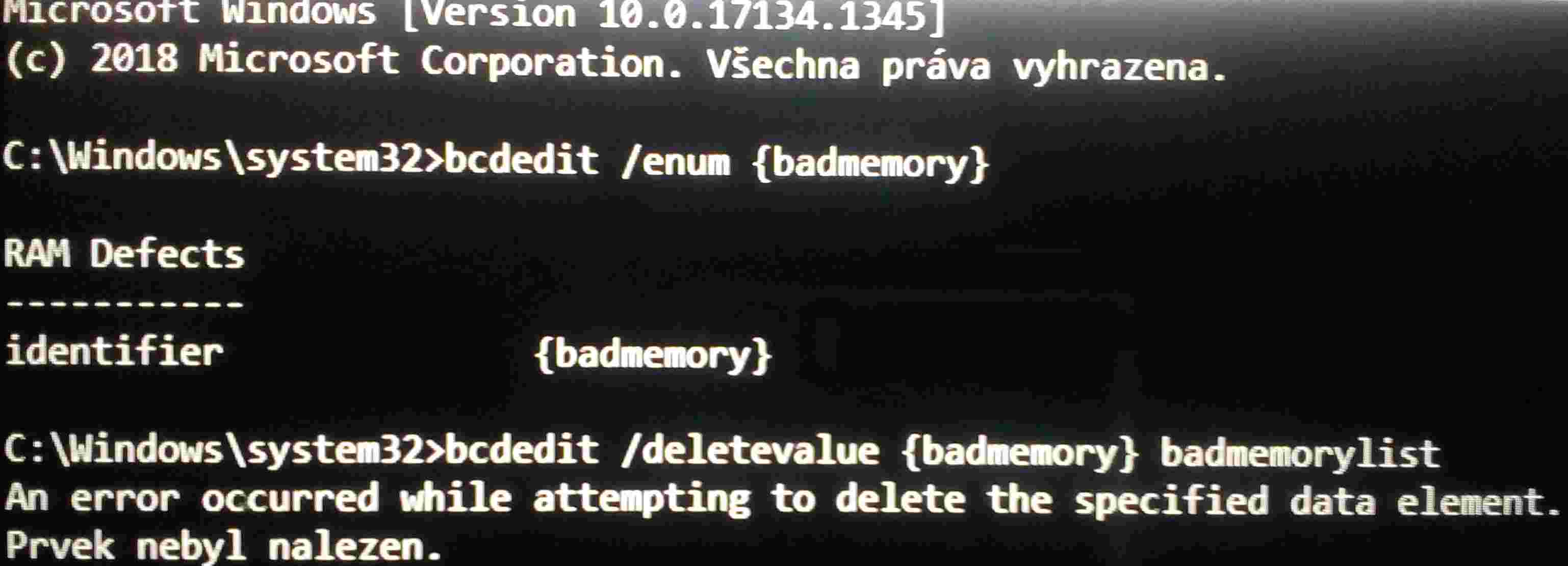

Jestli jsem to dobře pochopil tak windows si poznamenává chybný bloky paměti, aby do nich už nezapisoval. Podle návodu jsem si je nechal příkazem vypsat - nenašel žádný (viz obr. 4), takže není ani co mazat (viz obr. 5).

memtest - paměť v pořádku

nefunguje tov. obnova

Zřejmě máš 64bit instalačku, pak to vypíše tuto chybu ohledně paměti. Tablet má 1GB takže použij 32bit instalačku a nech si ji vytvořát přímo pomocí MediaCrationTool. Přes Rufuse mi to někdy blblo.
V instalátoru kompletně přeformátuj disk ať se zruší i Recovery oddíl (pokud tam je). I tak to bude s místem na hraně - zejména ke vztahu k budoucím aktualizacím.

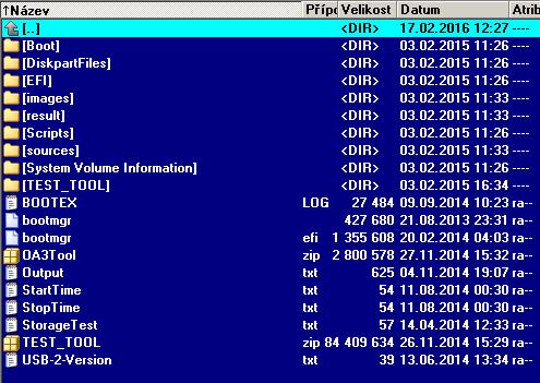

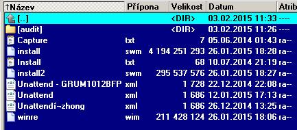

Obsah složky images...
Obsah souboru 8Wi-WIN.RAR ( složka CQM890BCP_20150126_V2.1.3 a v ní...)

Rozbalit na USB disk a skusit nabootovat.

Také můžeš nabootovat live OS (WinPE) a systém nainstalovat programem WinNTSetup.
Ale ten co jsi stáhl je pravděpodobně Win8, nikoliv Win10.

@L:
-swm je splitnutý wim, proto tam je install.swm + install2.swm, jak je sloučit snad najdeš
-něco bude v těch scriptech (Scripts), tak si je načti, příkazy diskpart na rozdělení disku a dism pro deploy těch wim image

Omlouvám se, ale pojmy MBR a BIOS apod. jakž takž znám. Ale věci jako GPT, UEFI a podobný součaný věci, tak v tom mi ujel vlak.
Jasně že jsem si našel na googlu co je soubor SWM a tak jsem zjistil že existuje nějaký WIM. Jenže neznám souvislosti, softwary co se používají atd...
Diskpart trochu znám XPček. Ale dism a deploy mi nic neříká. Budu muset asi hodně hledat.

Tady je ta automatika
