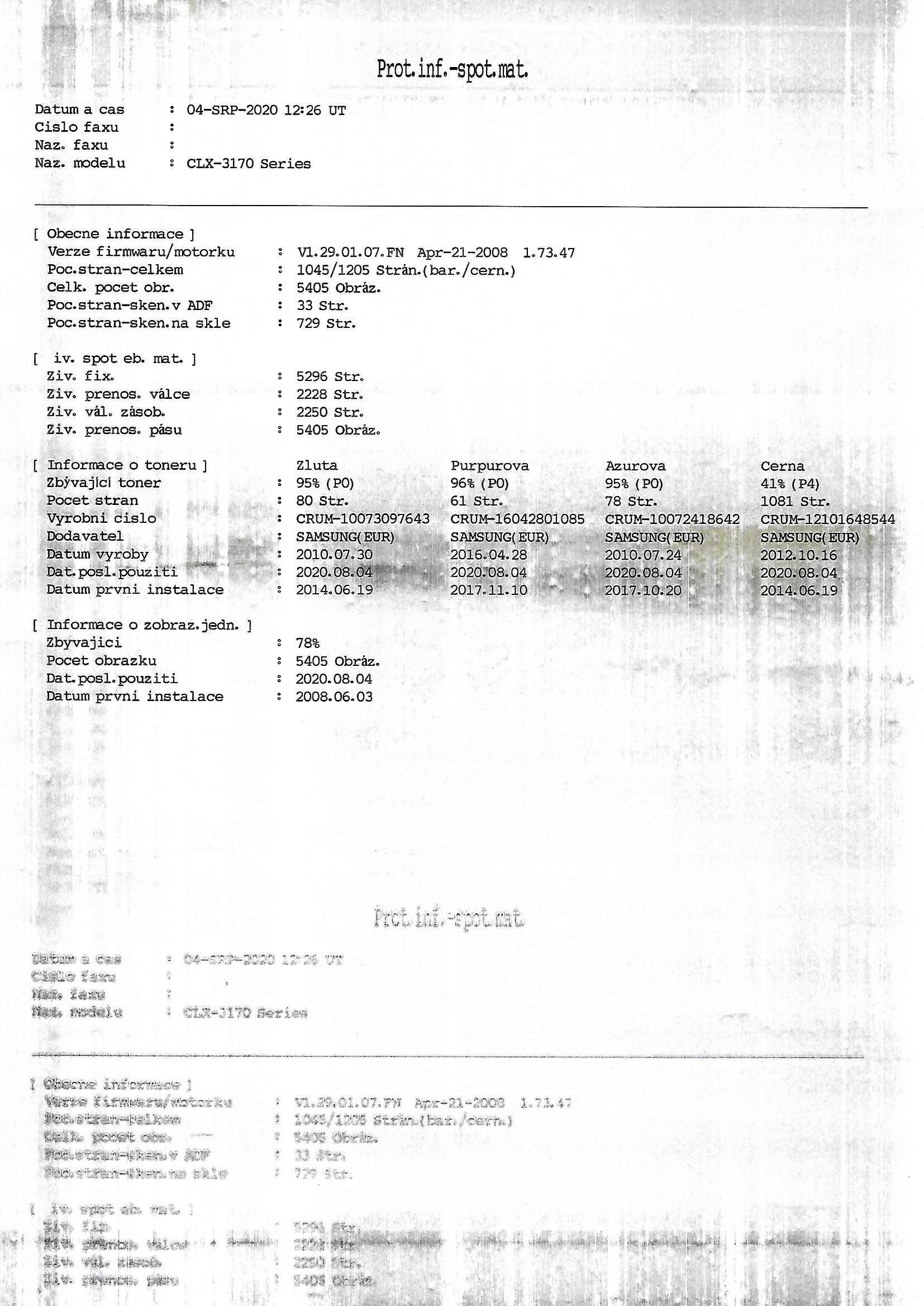

Zdravím, nenajde se, kdo se vyzná a dělá servis tiskáren?
Potřeboval bych prosím poradit, kde může být problém.
Tiskárna špiní hodně papír, přitom až tak moc netiskla což je podle vytisknutých informací vidět.
Komplet jsem tiskárnu vyčistil, ale nepomohlo.

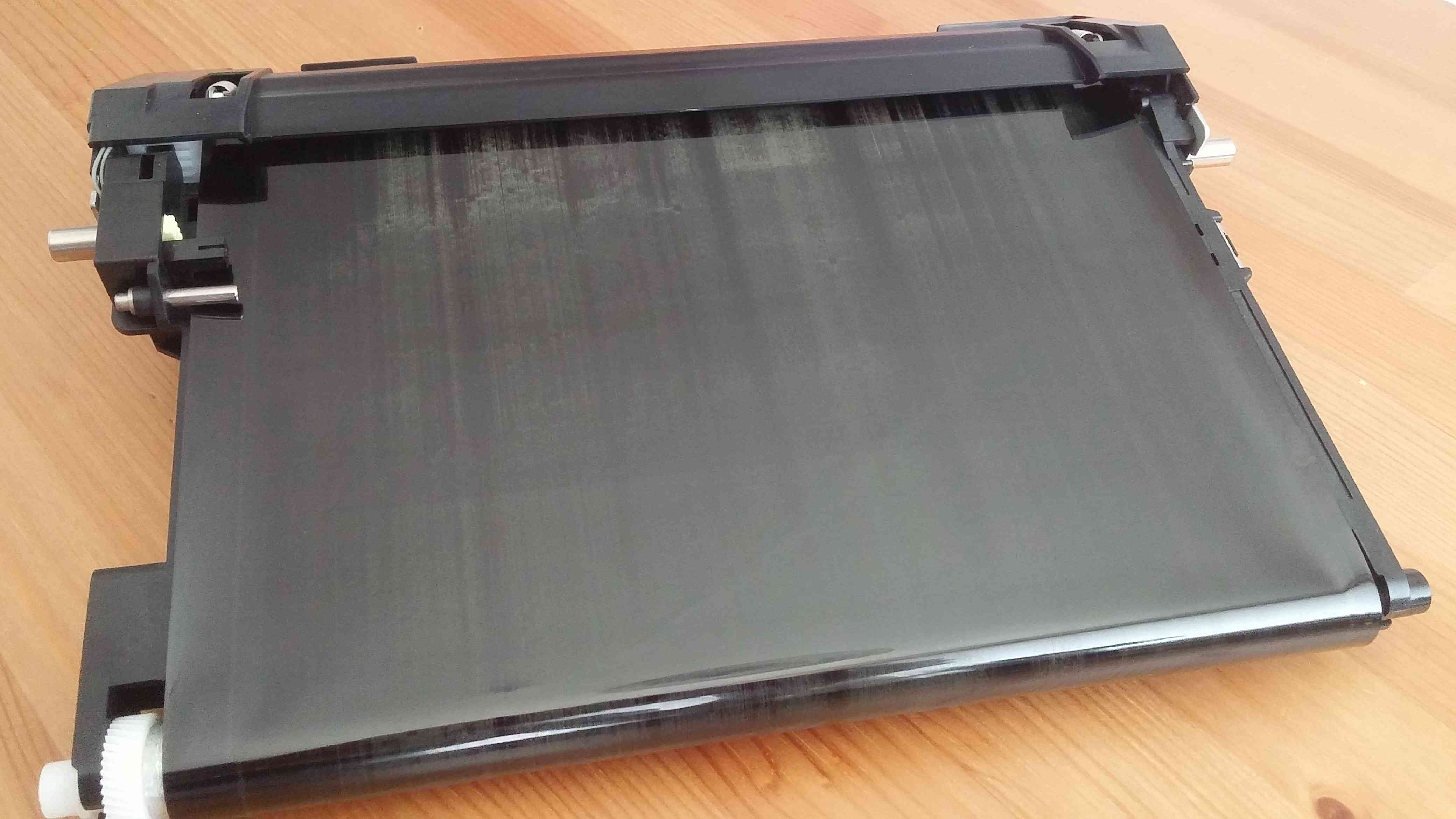

Přenosový pás je nepotrhaný na oko zdá se v pořádku, ale chytá se na něj dost tonerového prášku co vidím.
Válec také vypadá ok, ale to je možná zdání.
Poradí někdo?

gumova stiraci lista prenosoveho pasu udelala papa...

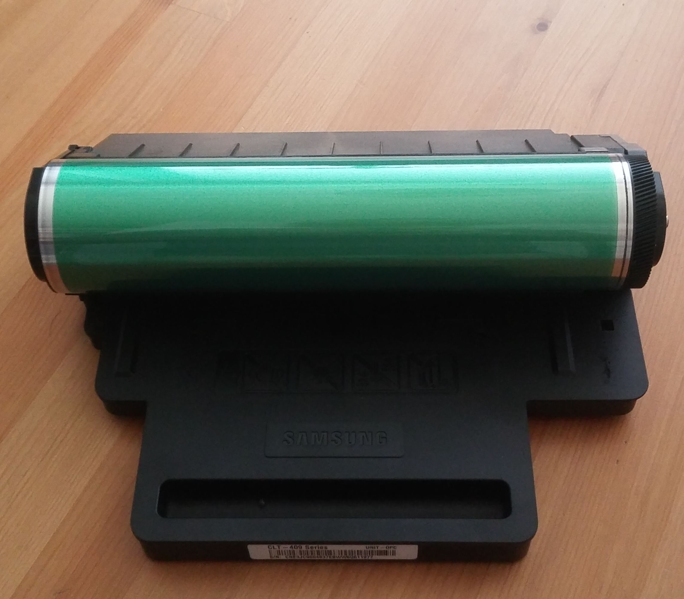

Aha, fakt jo no přesně vím, o čem mluvíš, ale když jsem to měl rozdělané ten pás a čistil ho, tak vypadala OK, ale možná je za těch 10 let ztuhlá a nebere?
Je to taková průhledná silikonová jako by na dvou pružinkách co jí dotláčí. Stejná lišta je i u válce.
A myslíš, že je to jenom problém s tou lištou? Máš s tím zkušenost jo?
Dají se koupit ty lišty samostatně?

jestli ma 10 let tak to ma za sebou... jedina mozna cesta je vymena prenosove jednotky a valce... mam s tim zkusenost a nejen ja... kvuli tomu jsem sesrotoval jinak funkcni tiskarnu-vymena valce nepomohla a jakekoliv kouzleni se sterkou na prenosove folii nevedla k uspechu. a nova komplet se uz nedala sehnat, tiskarna mela taky kolem 10 let.

Nooo je to škoda tiskárna je jak nová, ale vzhledem k tomu, že nová laser multi se dá koupit za 3000, tak asi šrot. Sice jsem našel ZDE na Aliexpresu, že se nechá poslat válec i se stěrkou za 20 USDa mohl bych nechat poslat stěrky dvě a přelepit tu k přenocové jednotce. Ale vzhledem k tomu, že se i opakuje text, tak může být problém nejen v novém válci, ale i v panelu na jeho vybíjení ...kde je ten panel vybíjení? Tak nevím jestli risknout a kopit válec z ali a vyměnit stěrky a nebo se na to vy... a šrot. tonery jsou téměř plné :(

Tak přenosovka se dá ještě sehnat zde, ale dát 2000 za pás a 1500 za kompatibilní válec (originál stojí 3300) a nezlepší se to, tak mě omejou :)
