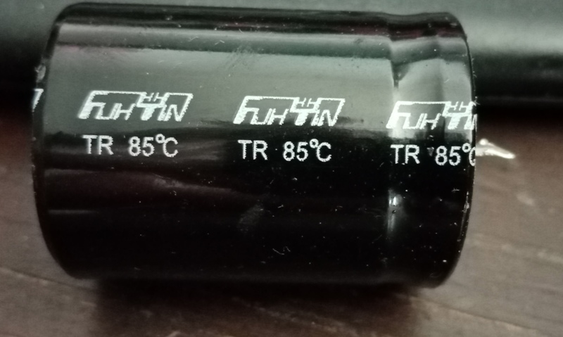

Ahoj
nezná někdo prosím tuhle značku?
neumím o tom nic na netu najít...?
děkuji

Ahoj, jedná se o další šitózní značku jako jsou Koshin, Saturn, YengYen atd. Neřeš - nehledej, vraž tam kondík kapacitou a voltáží obdobný (nebo na vyšší napětí), ale značky Panasonic, Nichicon...

Když ono je to ze zesilovače Torque a všechno tam vypadá poctivě a dobře uděláno i když některé součástky(výkon. rezistory ) jsou třeba z koreje
ty kondíky mají podle měření parametry jak mají mít i lepší, přesto že je to už starší výrobek, tak jestli to není nějaká asijská vyjímka, nebo výroba přeznačená pro lepší firmu, třeba, nebo přímo pro torque?

O FruhTin jsem našel jenom jednu zmínku na fóru, jinak nic. Filtráky na primáru nepotřebujou bejt zas tak kvalitní, viděl jsem funkční zdroje, co měly kapacitu desetinovou a ESR v řádu ohmů. Ale jestli ho musíš vyměnit, řiď se tím, co napsal Gepard. Jen dodám, lepší, když seženeš na 105°C a pokud možno na vyšší napětí, než je současnej.

Tak, když nemůžu najít na netu, zkusím to zde, protože vím, že někteří tady mají vědomosti, které na internetu nenajdu..
Kdyby se jednalo o neznačkovou věc, ani bych to neřešil, ale vzhledem k výrobci, mne to hned zaujalo ...

Na tom není nic divnýho, vidím to docela často - filtráky na sekundáru kvalitnější, ale filtrák na primáru a mrňavý elyty à la 1µ/50, který nejsou moc namáhaný, u nichž se nepotřebuje hrát na ESR, u nichž jistá ztráta kapacity nevadí, jsou laciný CrapXony. Prostě katování kostů.

Díky za datasheet, respektive vyluštění názvu výrobce !

Kondíky Koshin mě naopak překvapily kvalitou příjemně...opakovaně

Charos píše:Kondíky Koshin mě naopak překvapily kvalitou příjemně...opakovaně
Takže i mezi neznámou čínou se dá najít kvalitní kousek či značka, asi
to by mělo být potěšující !
