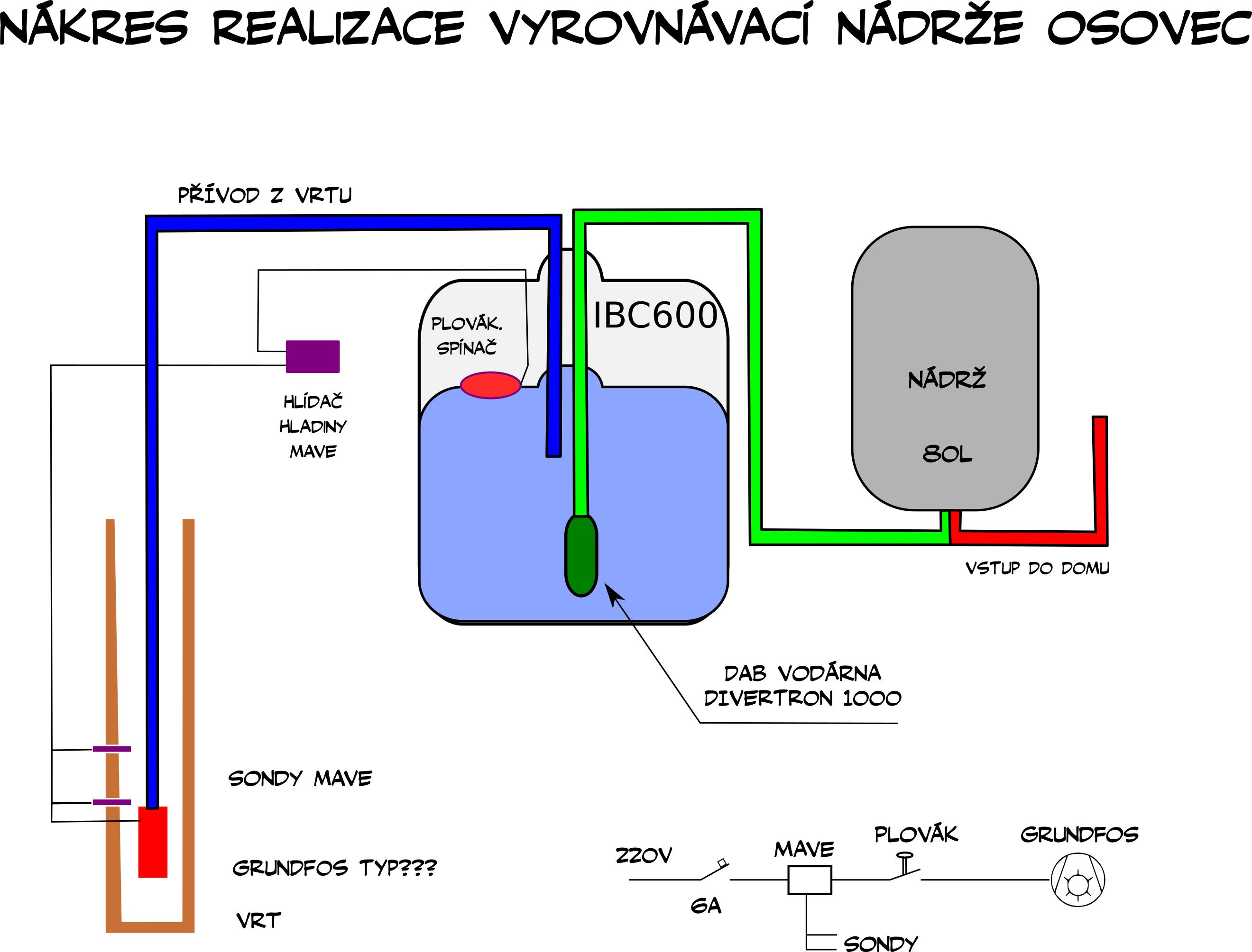

Dobrý den. Chtěl bych použít plovákový spínač k ovládání čerpadla ve vrtu, které doplňuje vodu do vyrovnávací nádrže IBC. Má plovák nějakou diferenci mezi zapnutím a vypnutím = rozdíl hladin? Jak se to dá zjistit? Ve specifikaci jsem nic takového nenašel. Přikládám náčrt celé soustavy. Díky za odpověď. JoKphpBB Group

Záleží na konkrétním typu spínače. Například u běžných plováků na kabelu závisí rozdíl hladin na délce kabelu od bodu jeho upevnění. Samotný plovák pak zapíná a vypíná při naklonění o určitý úhel - velikost bývá uvedena v návodu.

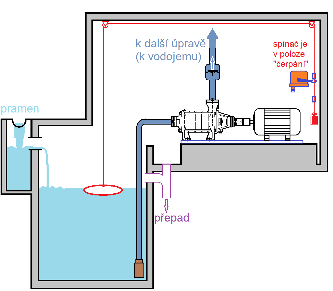

V druhé vodárně máme normální skleněný plovák (těžší, než protizávaží, které udržuje napnuté PAN lanko). Dorazy na lanku určují výšky hladin, tedy i hysterezi.
EDIT: našel jsem nekótovaný schématický řez uvedenou vodárnou, přidávám obrázek.

IBC 600 je plastová nádrž v rámu - kontejneru (IBC 1000 se často používají na dešťovku). Z hlediska snadné instalace a nastavení hladin je v daném případě vhodnější spínač se sondami.
Pokud je požadován pasivní plovákový spínač, existují provedení se závažím na kabelu, volně zavěsitelné v nádrži. Délka kabelu za závažím určuje rozmezí hladiny. Podobné typy bez závaží (například starší rtuťové PS2), jsou určené pouze pro jednu úroveň hladiny - tyto je nutné použít dva.

Plovák sám hysterezi nemá, ale spínač má cvakaturu, tu musíš hmotností závaží přetlačit na jednu stranu (zde zapnout pumpu), nebo na druhou stranu, když převáží hmotnost plováku. I kdyby dorazy byly těsně u páky, už to nějakých 10 centimetrů výšky hladiny dělá.
No, a když si ta páka musí počkat na to, až k ní lanko přitáhne jeden nebo druhý doraz, můžeš si nastavit hysterezi třeba metr.
Konkrétní vodárna na výkresu má hysterezi výšky hladiny v zásobní nádrži nastavenou na objem zhruba 1,3 m³. Zapíná při plné, vypíná tak, aby zbyla výška hladiny, při které sací koš ještě nedělá víry. Čerpadlo spíná na 20 až 35 minut podle momentální vydatnosti pramene, čekání na další sepnutí pochopitelně na té vydatnosti závisí také. Takto se doplňuje vodojem s hladinou průměrně 28 metrů nad úrovní přepadu zásobní nádrže.
Zpětná klapka na výtlačném potrubí je proto, že jsou tam pumpy dvě (dokud tam byla fabrika, jely obě, teď se používá jen jedna a záložní se pustí cvičně tak na dva dny v měsíci, aby nezapomněla táhnout a tlačit).
Plný vodojem má jen jeden limitní hlídač plného stavu, tím rozpojí ovládací okruh čerpadla - škoda vody, která se zbytečně načerpá, upraví a nechá přetéct.
Bez hystereze by to rychle sežralo konkakty stykače.
