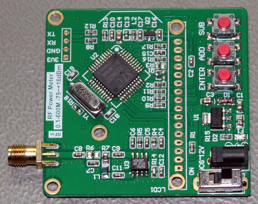

Mám tu RF power meter s bratříčkem AD8307, má to ještě mcu a display (na obrázku je sundanej). Na orientační "měření" to stačí, závislost na kmitočtu je ale dost značná. Mám tu i LTC5507, ale zatím jen v šuplíku, není čas. V zásadě, pouštět do toho neznámej signál o neznámým kmitočtu a čekat nějaký relevantní hodnoty nejde. Hodí se to třeba ale na indikátor vyladění antény a podobný úlohy, nebo i tu kontrolu výkonu, s odbočnicí.
RF power meter s AD8307

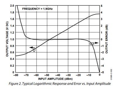

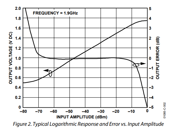

Temperature Measurement Range: 0℃ to 1024℃
Zajímavý teplotní rozsah, ale do jakého výkonu to lze použít v inzerátu není.
Z datalistu AD8313
