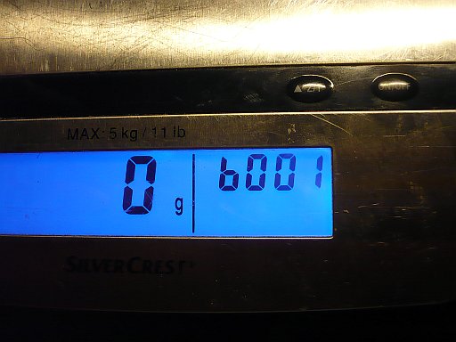

Kalibrácia váženia:
1. v režime vypnutá váha (zobrazuje sa čas) držať Z/T a stlačiť ON/OFF
2. držať ON/OFF a stlačiť Z/T, na displeji sa zobrazí b
3. zobrazí sa b000, treba nechať váhu v kľude bez závažia
4. zobrazí sa b001, treba dať 2000g závažie
5. zobrazí sa b002, treba dať 5000g závažie
6. zobrazí sa f, kalibrácia je dokončená, váha prejde do režimu váženia
