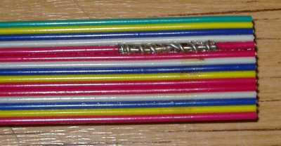

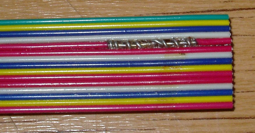

#11 Příspěvek od sinclair »
Jeden z dárků od Vaška W.
Takový vtípek od kabelovky, no :D
Aneb "za ty prachy máme fpiči, i když je to vidět"...PNY 0,8.
