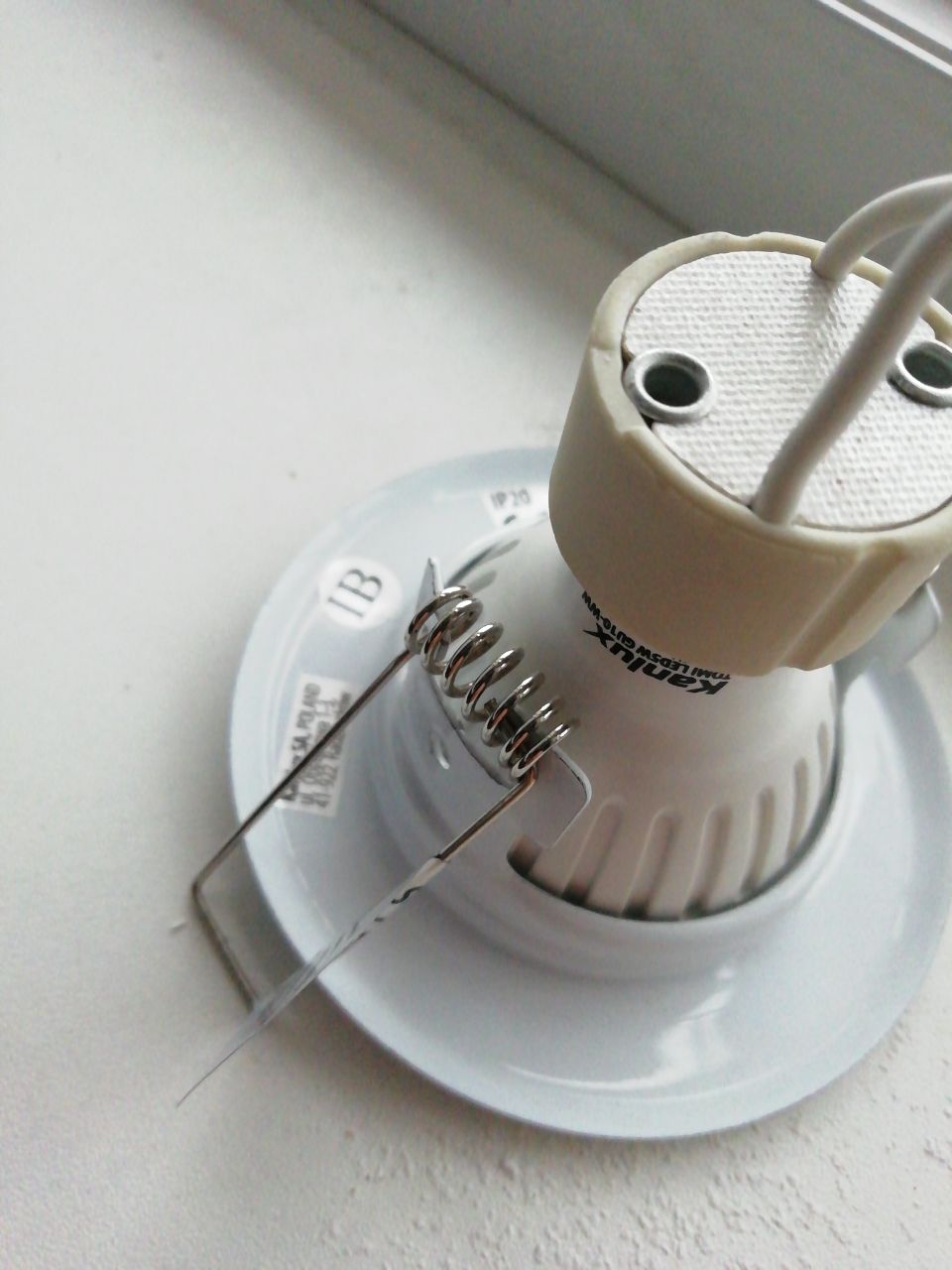

Vnuk si nakoupil do stropního podhledu ze sádrokartonu pohledové rámečky, měl by to být typ "Argus 2114 bílá". K tomu patici GU10 a LED bodovky na 230V. Rámeček má na štítku uvedeno "třída 3", je tedy pro malé napětí. Samozřejmě tím nemá uzemňovací svorku. Viz obrázek.
Rozvod má třívodičový s proudovým chráničem.
Otázka je, zda musí být rámeček chráněn připojením na žlutozelený vodič rozvodu, nebo lze umístění na stropě považovat za "ochranu polohou".
Mám již vymyšleno, jak k ráměčku připojit dodatečně a spolehlivě ochranný vodič (žlutozelený ohebný káblík) který se ve stropě připojí na ochranný vodič. Je to však nutné, nebo nadbytečné?

Nič neprerábaj! Ak to svetlo nemá terminál na pripojenie PE tak to nerieš. Výrobca to takto navrhol a keď si to kúpil v priestore EU tak to musí mať CE pri ktorého vydávaní sa posudzuje elektrická bezpečnosť, ktorá je keďže sa to predáva pravdepodobne v súlade s ENxxxxx.
Pridávaním nejakej svorky sa staneš dodatočný výrobca a preberáš na seba všetku zodpovednosť z toho plynúcu.

Rámeček určený pro svítidlo na malé napětí není asi úplně správné použít pro 230 V. Objímka pro LED má jen základní izolaci, nějaké prodření nebo skřípnutí vodiče s měkkou teflonovou izolací se nedá vyloučit. Taky LEDky někdy mívaly vnější stranu parabolky z Al odlitku ve funkci chladiče a viděl jsem provedení měniče, který měl jen pracovní izolaci mezi vinutími miniaturního tráfka, jinak nic.
Mimochodem, pospojená na PE by měla být i nosná síť/konstrukce podhledových šablon. Výměnu svítidel může dělat i laik a tím argument o ochraně polohou odpadá.

Směroplatný je papír od výrobce.
Co do něj napsal, to platí, případný problém jde za výrobcem.
Jak do toho sáhneš (třeba tím, že tomu dáš svorku PE) stal ses výrobcem a průseury jdou za tebou.
Nepřemýšlej nad tím a zapoj to podle návodu.

Hill: Návod z polské nebo ještě východnější gubernie nesnímá z montážníka odpovědnost za ne/dodržení předpisů a norem pro 230 V. Pokud je tam navíc uvedeno, že je rámeček pro 12V svítidlo, i kdyby tam stokrát šla vrazit ledka na 230V díky shodné patici, je to blbě.

Správně. Svítidlo je výrobek. Bude-li použitý podle specifikace, je to v pořádku. Kdo ho upraví, sám se stává výrobcem se všemi povinnostmi a právními následky.
Pokud se výrobek do daného prostoru zjevně nehodí, nezbývá, než sáhnout po vhodnějším výrobku.
