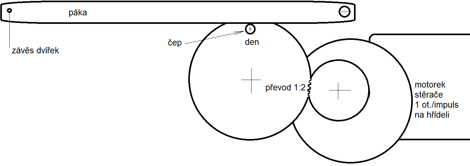

Motorek ze stěračů je vhodný i jen prozo, že mu stačí impuls na spuštění a celou otáčku si dojede sám. Tak stačí převod 1:2, jednou otáčkou otevře a další zavře, koncákem dvířek lze kontrolovat, jestli nevynechal otáčku, a má skutečně za světla otevřeno. Když je to jinak, přidá se další otáčka.
Soumrakový spínač s impulsním výstupem nemá takovou spotřebu, aby se to nedalo pár týdnů živit z akumulátoru. Kvůli tomu tu bylokdysi vlákno, ve kterém se řešila právě i spotřeba.

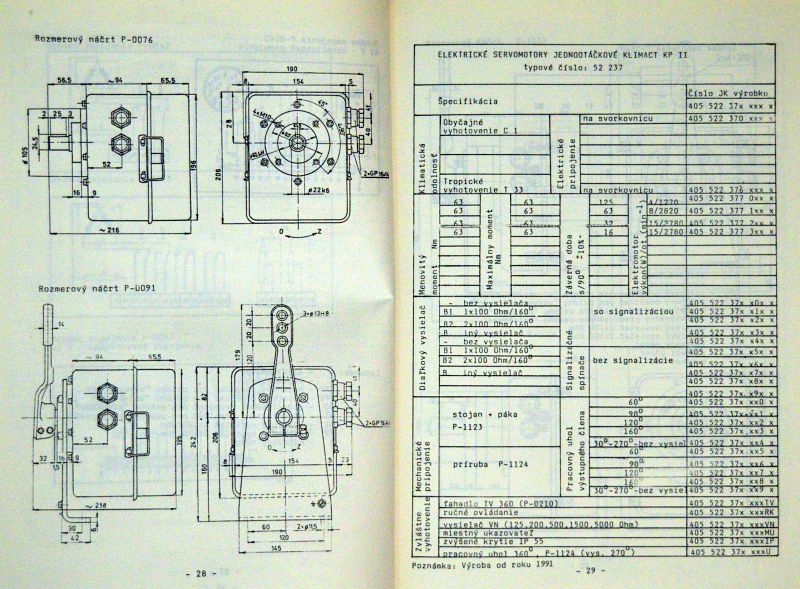

Jojo to se dělali takové pohony a jmenovalo se to Climact. Měli šedou nebo zelenou kladívkovou barvu. Uvnitř kovové převody s bezpečnostní spojkou a potenciometr pro sledování a nastavování polohy. Je to ono?

Přesně.:-) To je přímo na ten kurník jak dělané. Koncáky, pohyb po kružnici 180°, 230V...... A síla jak byk. Ovladá se to přepínacím relé přes fotobuňku.

Katalog Modactů a Climactů má asi 180 stran
(42.83 KiB) Staženo 217 x
