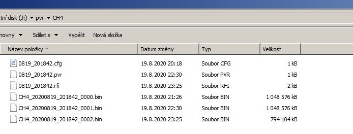

V podsložce kanálu je pro jedenzáznam pár souborů, viz příloha. Ty soubory BIN se vytváří podobně jako VOBy u DVD, při delším programu je těch 1048576 KB souborů více a poslední je zbytek.
Zkoušel jsem ty BINy poslat do všech přehrávařů co znám a ani ťuk.
Netušíte prosím někdo čím to přehrát? Nebo to je nějakej interní formát Panasonic?
Díky

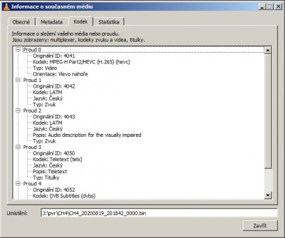

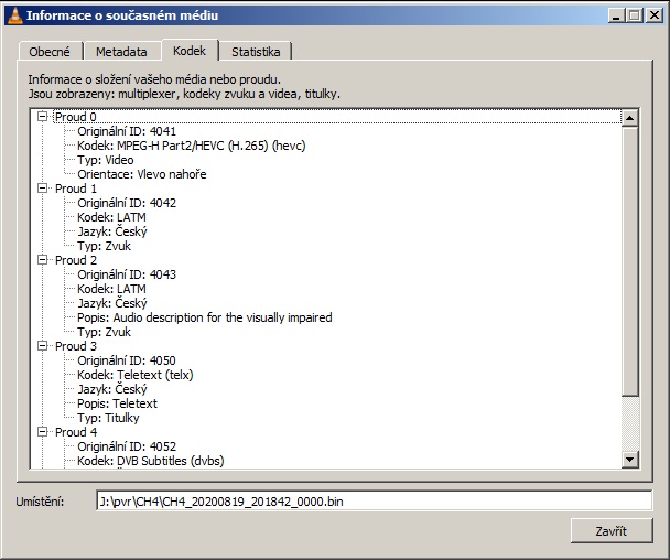

Podle mě je to jen bitová kopie streamu, co leze z vysílání. Aby to přehrávač rozpoznal, musí to být v nějakém kontejneru, kde jsou specifikované parametry video a audio dat. Tenhle Panasonic zřejmě na kontejner kašle a ukládá si jen surová data, jak naznačuje ta koncovka bin.
Obyčejné čínské STB to vždy daly do nějakého kontejneru, ale arogantní Panasonic zřejmě nechce, aby si to člověk přehrál jinde.
Možná existuje nějaký nástroj na doplnění hlavičkových dat a uložení do kontejneru podle ručně zadaných parametrů, ale o žádném nevím.

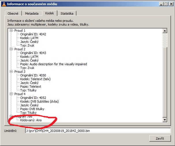

Záměrně.
Nepřehraješ to ani na druhé stejné telce.
V Japonsku(!!!) existuje zákon, podle kterýho to musí(!) bej šifrovaný.
Jestli si někdo dal tu práci tu šifru prolomit, bohužel nevím.
(Pokud by se podařilo dokázat, že to není šifra, byl bych vděčen za vyvedení z mylné informace.)
