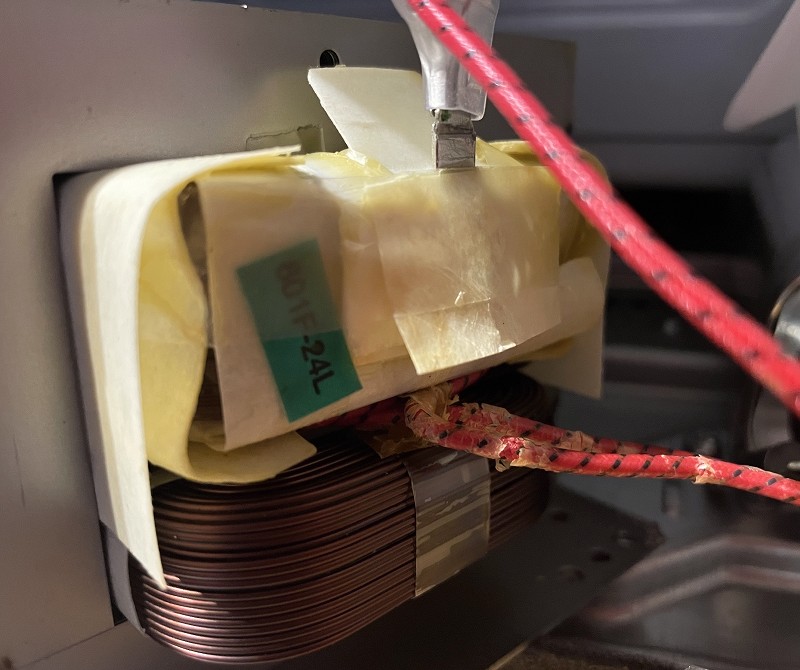

Setkal jste se někdo s přerušeným VN sekundárem u trafa mikrovlnky? Jednu takovou tady mám a vidím to poprvé (je to verze mikrovlnky bez VN pojistky za trafem)

sr71
Příspěvky: 2694
#8 Příspěvek od sr71 »
Nevidím, ale při měření výstupu sekundáru proti kostře (tam je přinýtovaný druhý konec vinutí přímo na plechy trafa) naměřím nekonečný odpor. Vše ostatní se zdá ok, ale MT nehřeje

sr71
Příspěvky: 2694
#10 Příspěvek od sr71 »
zkusím ještě rozpitvat prostor pod VN vývodem z trafa - třeba by tam mohl být utržený nějaký spoj k fastonu, vypadá to tam takhle

#12 Příspěvek od mi-ro »
Ale on nemá problém s magnetronem ani žhavením. Má přerušený VN sekundár trafa. A je to divný. Vinutí generuje 2100V s proudem až 0,5A. To nadělá na přechoďáku pěknou paseku. Takže by to mělo být vidět.

Příspěvky: 10090
#13 Příspěvek od Artaban001 »
Zapoj k sekundáru paralelně nějaký kondenzátor, co vydrží co nejvíc V, může být složen z víc kondů v sérii a nabíjej ho nějakým megmetem. Až náboj dosáhne přeskokové hodnoty, přerušený místo se ozve.

Příspěvky: 10090
#15 Příspěvek od Artaban001 »
Pokud bude přerušený vinutí, tak někde kolem nýtu, co jej drží ukostřený. Opačný konec by se hodně viditelně projevil.
