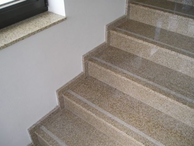

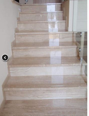

#2 Příspěvek od kutilmil »
Inšpiracia. Hlavne aby to bolo navonok a pekné. Terazzo je až posledna varianta.
