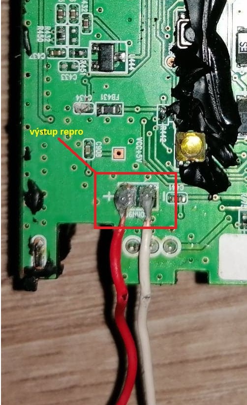

přední strana

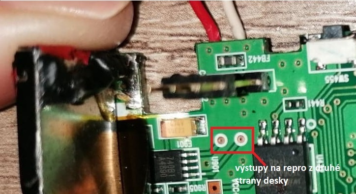

zadní strana

Vyzerá to ako SGM4890
Pichni sa na jeho vstup, či tam niečo ide. Aj keď mi nesedí napájanie na PIN6. Ale môže to byť zlou fotkou.

asi bych proměřil FB431 a C434, ten kondík je v keramickém nebi ...
poškozené smd součástky.
