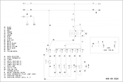

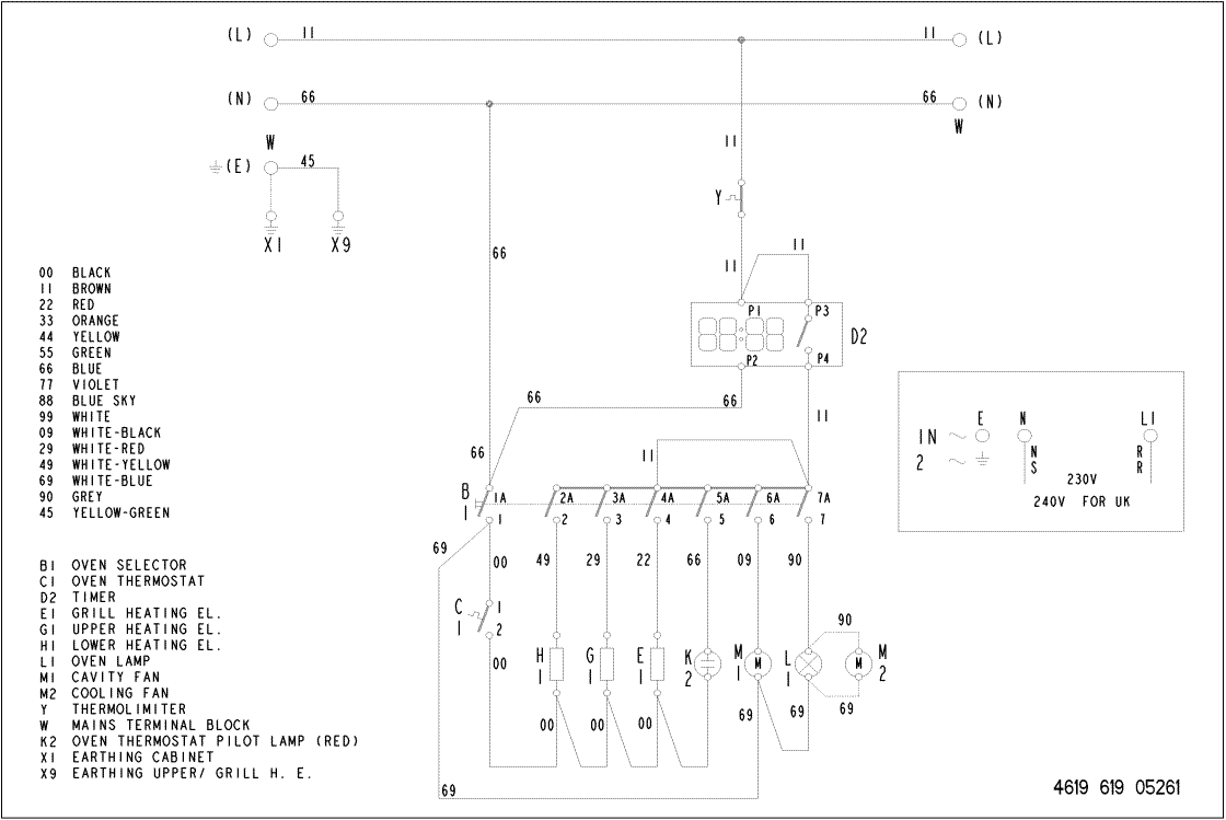

Přikládám schema podobné trouby (AKP237IX).

Díky za schéma. To už mě taky napadlo, že to to jedno těleso dohání, a že to bylo na úhel, tak to se stalo asi tak, že se nepočítalo s vyšší teplotou a bylo to tam ten čas, který to tam být mělo.
Ale zase proč těleso topí, když je vypnutý termostat? Indikátor teploty je zhasnutý. Myslím že jsem to tu už zmínil.
Ani bych se nedivil, že by byl někde porušeny vodič a obvod se uzavíral někde až za termostatem. Až to budu znovu kuchat, tak ty vodiče pořádně zkontroluji. Je to tam tak zvláštně vyvázány, trochu na prasáka.
Tak nějak si myslím, že to bude nějaká píčovina, kterou jsem prostě přehlídl.
