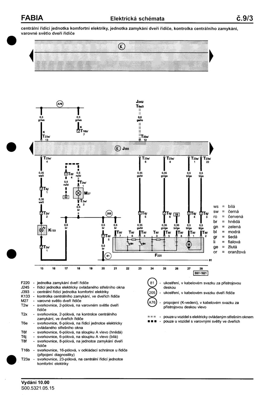

12V zo svorky 30 nájdeš pri poistkovej skrinke. Nemusíš to ťahať z akumulátora. V A stĺpiku nájdeš konektor ktorý ide do dverí a pripojíš ovládacie
vodiče povelu zamknúť a odomknúť tam. Smerovky nemusíš zapájať ale aj vodiče k smerovkám sa dajú zapojiť v interieri . Ja som dával aj do obvodu smeroviek diody . Ale to bolo už dávno. U nás už zo známych nikto Fábiu nevlastní.
Takový přívody najdeš po sundaní plastu s otočným spínačem světel sou nahoře v takový černý krabičce do který dou silný červený dráty
Krabičku otevřeš a pod jeden ze spojú kde naměříš 12V dáš přívod z tý uni dálky
Pokud by ta uni dálka neměla pojistku na přívodnim plusu tak přidej pojistkový pouzdro s 10A pojistkou
Co se týče směrovek na fábii tak ty musíš hledat ve svazku kabelú co de k zadním světlúm
Je na podbehu u řidiče sundat plast a páku otvíraní kapoty
Barva myslim černo bílá a černo zelená ale oveř si to žárovkovou zkoušečkou 👍
Šel bych cestou opravy púvodního centrálu neni to tak těžký jen to kvúli tomu plechovýmu tapecu dýl trvá
Vyndaš zámky rozebereš vyndáš motorky rozebereš očistíš komutatorek proškrábneš mu dražky pokud je třeba proletuješ desku s mikrospínači a vyměníš mikrospínač co signalizuje stav dveří
Tudle sem dělal jednu fabii komplet dveře pral sem se stim skoro 5hodin ale centrál jede jak praštěnej
A pokud nemaš funkční origo dálku tak za nakej menší peníz koupíš uni dalku a dopřipojíš taky už sem to několikrat dělal
