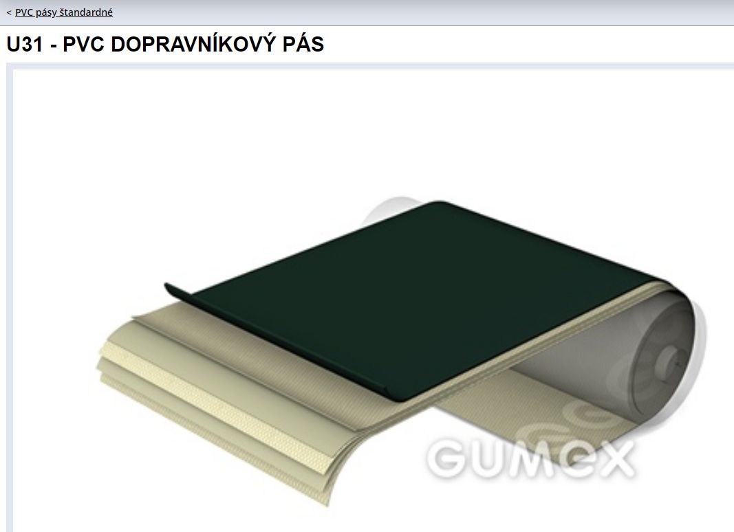

#12 Příspěvek od ok1hga »
BOBOBO píše:z PVC lehce odpadne
. . . myslím, že z tohohle nejspíš neodpadne.
dudo02
Příspěvky: 1003
Registrován: 27 úno 2007, 00:00
#13 Příspěvek od dudo02 »
Pás je v poriadku - zo spodnej strany je mriežkovaná vrstva ktorá je dostatočne adhézna. Problém je v kovovom, osústruženom a tým pádom hladkom povrchu valca.
