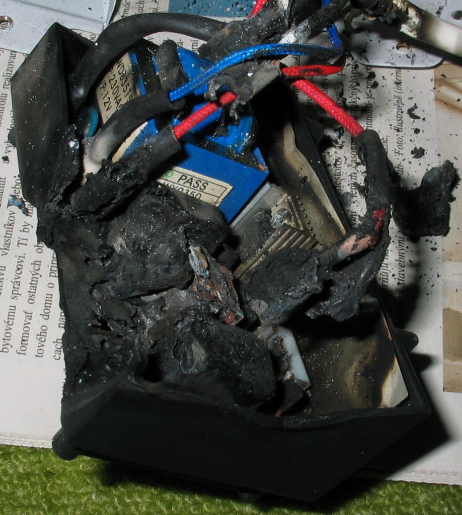

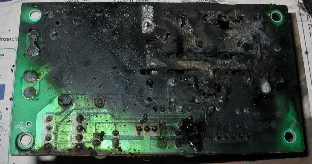

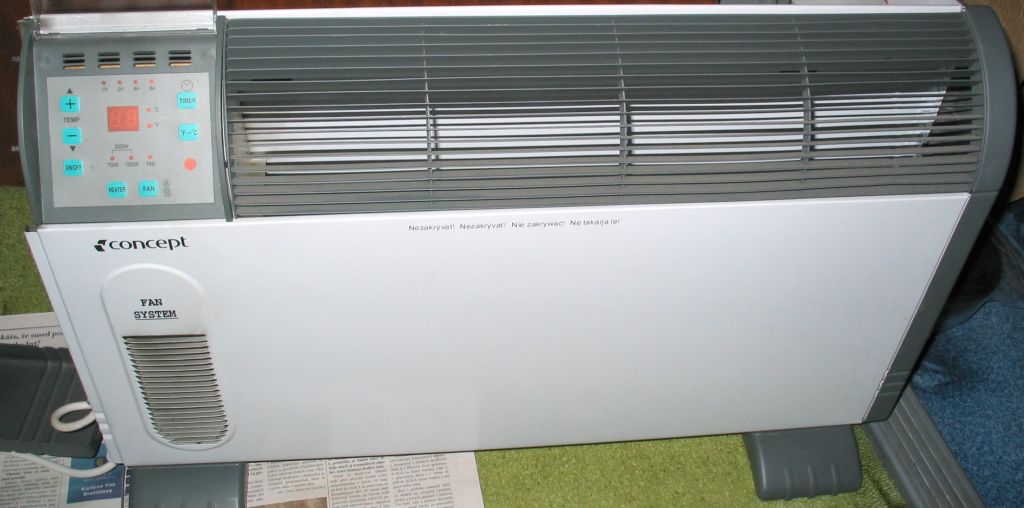

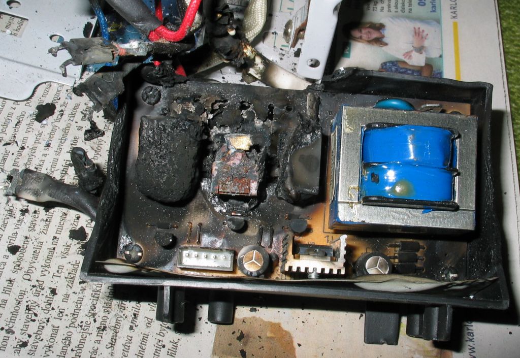

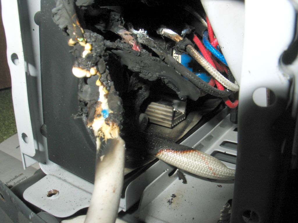

Ohrievac Concept HNC 2000E vyhorel. Teleso vyzera neposkodene, ale elektronika (ci co je ten cierny kus na spodku pri kabli) dopadla horsie... Co tam mohlo takto kvalitne zhoriet?

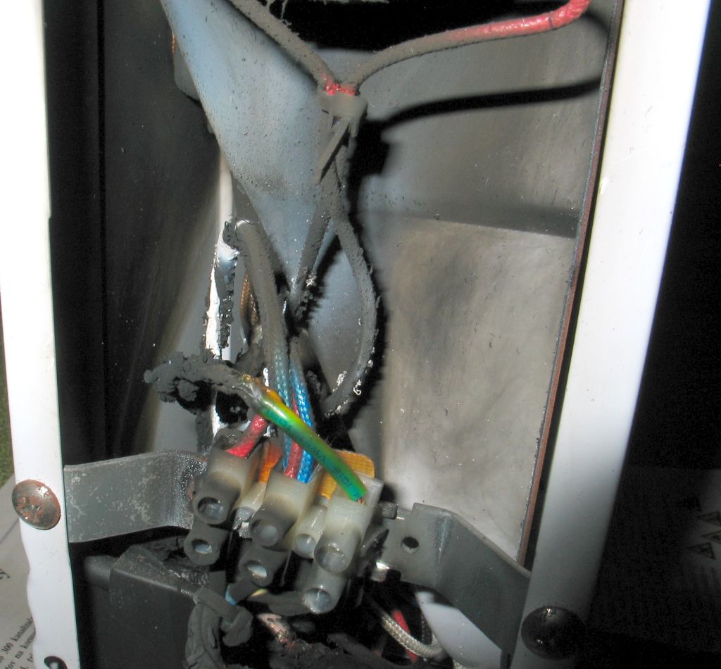

Špatně zalisovaný fast-on ?

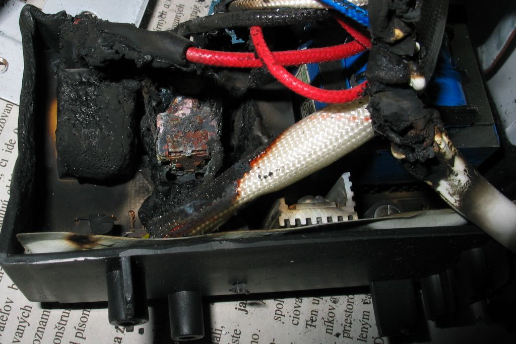

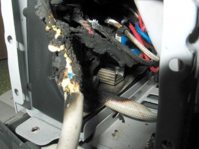

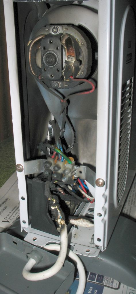

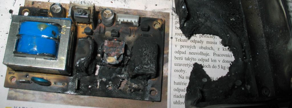

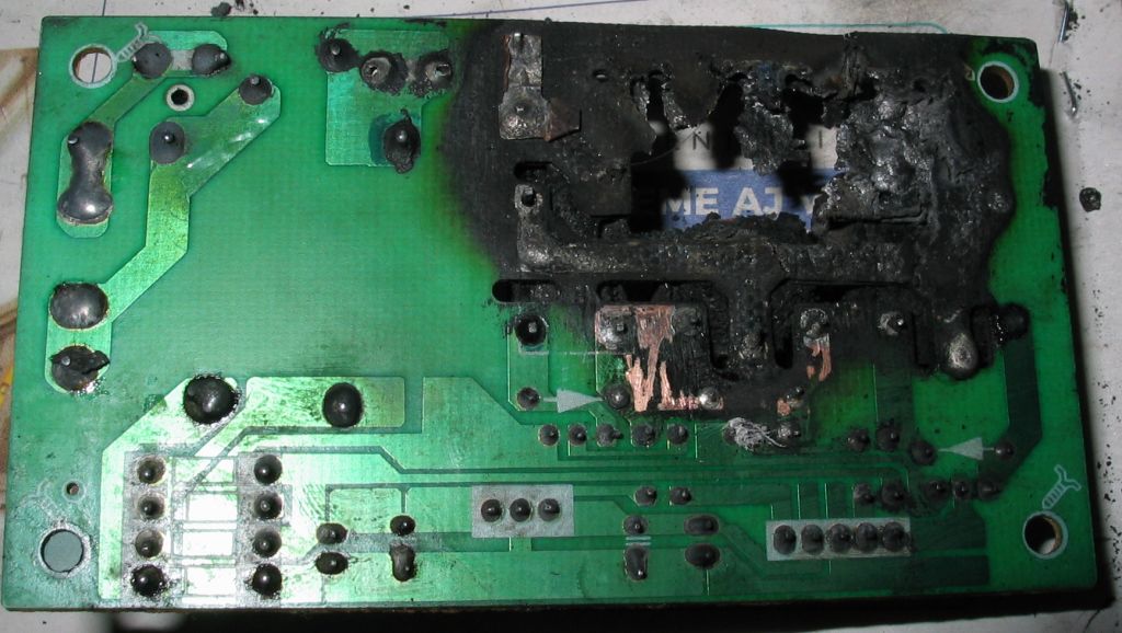

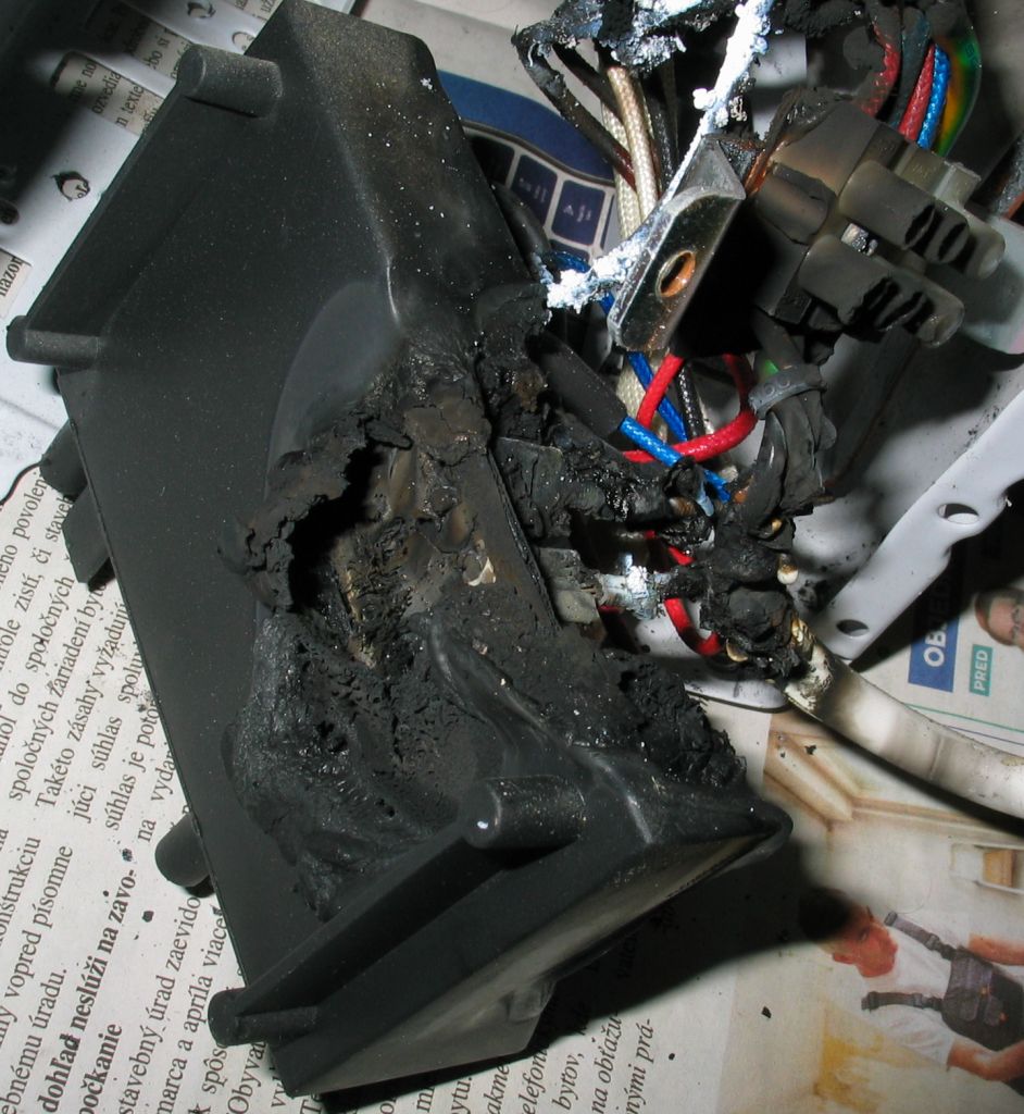

Vyzera to na rele.
[edit]
Dalsie fotky.

Nojo, to jsou ty vynálezy Eurohujerů, že přímotopy musí mít týdenní programátor. Dříve tam byl místo toho bimetalovej termostat s kroutítkem a přepínač jedna nebo dvě spirály a spínač ventilátoru. Jedinný, co na tom po mnoha letech odcházelo byl ventilátor.
To je ten zpětný "pokrok", nařízením EuroSSR z bezpečnýho zařízení vzniknul By-Po, neboli bytový podpalovač. :roll:

Pozeral som, kolko to vlastne stoji (ci to mam rovno vyhodit) a vidim, ze takmer vsetky predavane ohrievace maju len mechanicky termostat. Cenu som aj tak nenasiel...
Otec ma este druhy kus, tak asi bude potrebne vymenit rele, nech to nezhori tiez. Pripadne by sa dal podla toho vyrobit novy plosak pre tento kus (je to len zdrojova a vykonova doska, riadiaca je hore - predpokladam, ze funguje).

To je mazec, holt tyhle relátka a jejich zapájení na desky, stejný jak u myček nádobí ... To druhý určitě preventivně otevřít a projít desku co nejrychleji :wink: Asi nejen proto tuhle verzi Valenta přestal dovážet a čínan vyrábět, to je časovaná :blowing:
Je to asi cca 4 roky starý, kolem 2000Kč.

U více výrobků z Číny si již delší dobu všímám toho, že na vstupu síťového napájení chybí jistící prvek. Klasická pojistka je asi natolik drahá, že už ji vůbec neosazují - ale už je asi drahý i pojistkový odpor, protože místo nich Číňan dost často osazuje klasický uhlíkový, nebo i metalizovaný odpor. Tím pádem je zařízení vlastně nejišťěné, při vzniku nějakého problému dost často uhoří DPS nebo něco dalšího, ale to už znamená značnou destrukci celého zařízení.

Myslim, ze tu by ziadna poistka nepomohla - ma to prikon 2000W a na spalenie rele staci omnoho mensi vykon.
Asi by stacilo pouzit kvalitne rele, ktore zatazenie na na nom napisane skutocne vydrzi.

Když už jsme u různých přímotopů, bacha na hranatý kolíbkáče vypínače s prosvětlením červená, modrá. Má to každej elektro krám. Dal jsem ho v nouzi místo originálu do přímotopu už nevím přesně 1,5 nebo 2KW. Za 14 dní to bylo podobně vypálený zpátky. Hrdej nápis 16A/250V, nevydrží ani půlku. Kontakty jen kusy plechu proti sobě. Originál má jak na kolíbce, tak na kontaktech 3 mm lívance.

To je teda pěknej sr áč. Francouzskej Airelec a Atlantic do svých konvektorů dává na spínání bez rozdílu watáže triak BTA16/600. Když už tam je procesor na týdenní programování topení, to je problém přes optočlen spínat triak v nule? Pak tam ani nemusí být trafo, těch pár mA dá sériovej odpor či kondík.
Asi je kus hliníkovýho plechu na chladič moc drahej.

Vypinac to nema. Tiez ma prekvapilo, ze tam je trafo - to by malo by nesmrtelne na rozdiel od kondika.

. . . ono to vydrží, ale jen chvilku . . .

Vydrzalo dokonca niekolko rokov, len nemuselo zhoriet aj s plosakom.
Su tam asi dve, lebo sa da prepinat vykon 750W-1250W-2000W.
Příspěvky: 37419
#15 Příspěvek od rnbw »
Vyzera to, ze tam boli 3 rele. Dve vacsie na teleso a 1 male na ventilator.
Inak je tam len poistka, trafo, graetz, 7805 + 2 elyty, 3 tranzistory a 3 diody.
Pripojil som namiesto toho na konektor elektroniky len 5V z nahradneho zdroja a ovladaci panel zije.
