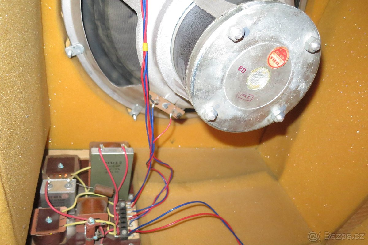

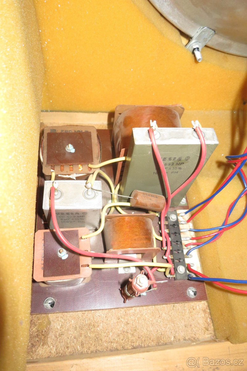

Nema prosim nekdo schema vyhybky ve variante bez trafa? Vidim ji zde ale schema nikde nemuzu nalezt. Diky.

Určitě to někde mám, hned po otevření beden mě bacilo do očí, že tam to autotrafo není. Zajel jsem do TVM a našlo se to.
Když už jsem tam byl, tak v archívu hodinu hučala chudák kopírka. Vůbec jsem tehda netušil, jak TVM dopadne.
S tou změnou, že v komerční ARS850 je celá středovýšková část napájená přes ten měnitelný, 15W drátový odpor.
V profesionální ARS641 jsou místo měnitelného dva pevné, 6W drátové odpory a jen u výškové části.
Ale R12 v elektronické podobě po ruce taky nemám, musel bych taky skenovat.
Cívky by šlo identifikovat podle typových čísel.
