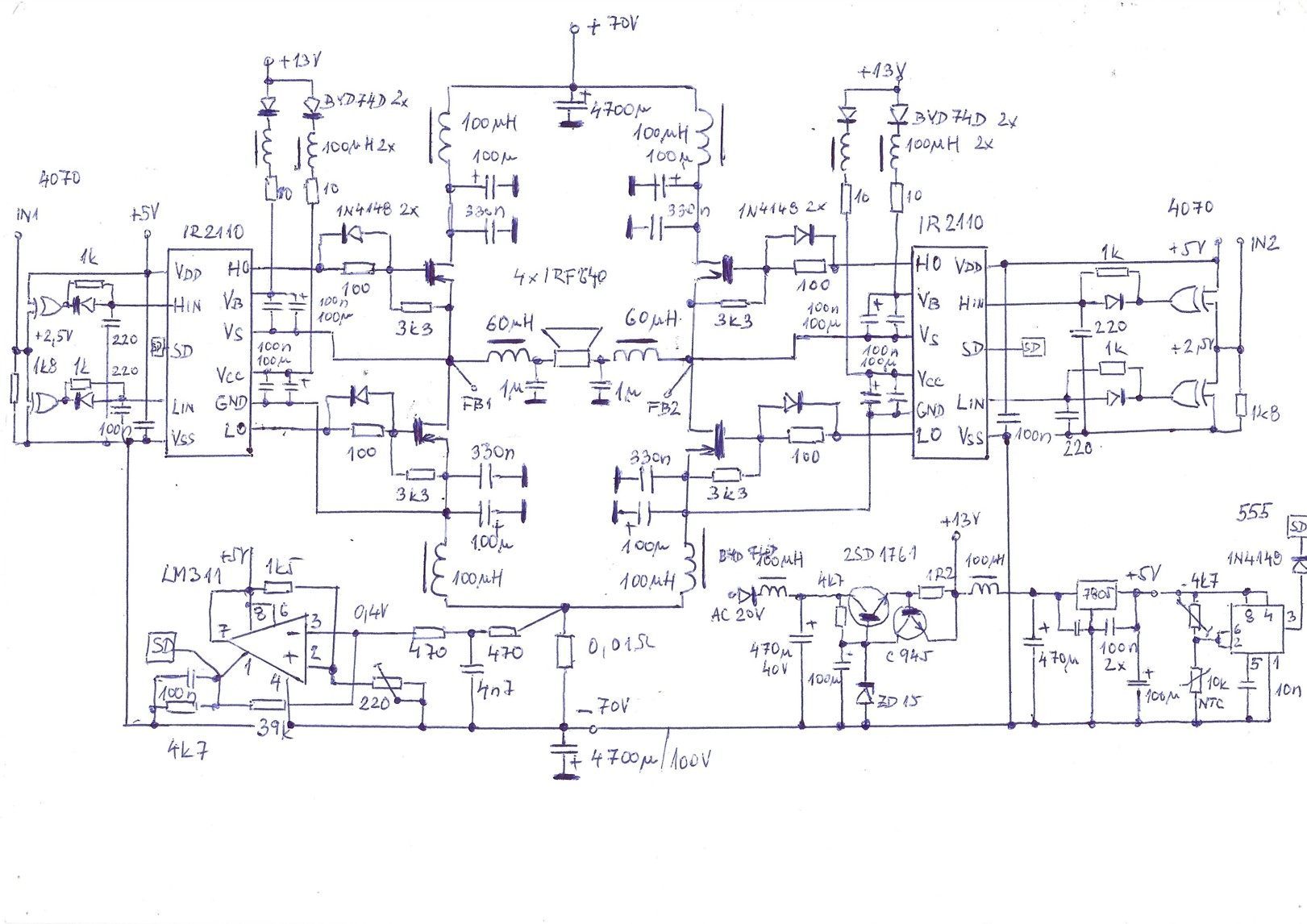

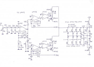

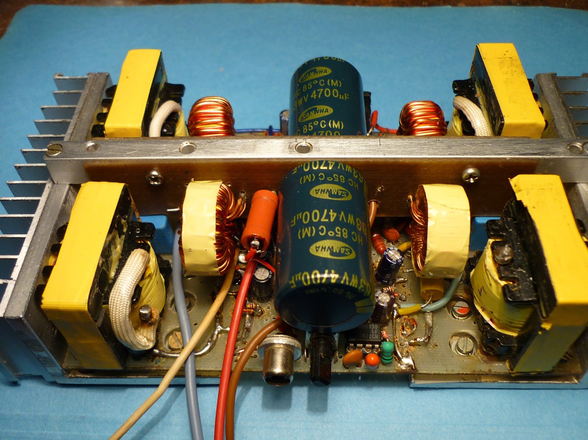

Jedná se o výkonový oscilátor pravoúhlého průběhu s amplitudou 138V na 360kHz s pulzně šířkovou modulací zapojený do můstku ze šuplíkových součástek.
Zapojení obsahuje nadproudovou a tepelnou ochranu, je možné využít i jako PWM regulátor otáček umožňující brzdění a změnu směru chodu motoru.
První operák je předzesilovač, druhý operák je invertující integrátor, který je spolu s invertujícím komparátorem součástí zpětné vazby, třetí je integrátor druhé poloviny mostu
Hradla 4030 tvoří deadtime generátor 70ns, následuje výkonová část s budiči IR2110 a spínacími mosfety IRF 640, které jsou po třech paralelně.
Výstupní indukčnosti 60uH tvoří dvě trafa EI 40 se vzduchovou mezerou 3 mm ze zdrojů PC, obě celé sekundární vinutí zapojené do série ( každé má se vzduchovou mezerou indukčnost 30uH )
Výkonová část, můstek IR2110 a IRF640
signálová část (je na stejné destičce s výkonovými obvody)

#4 Příspěvek od samponek »
Hotový bastl, hmotnost 1.1kg

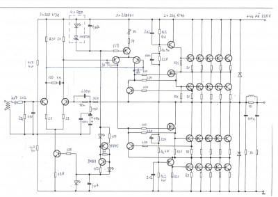

Máš ještě někde ten kvazikomplementární sérioparalel?
Myslím to mělo i zdvojený budiče v sérii a koncáky všechny NPN TO3/60V-15A.

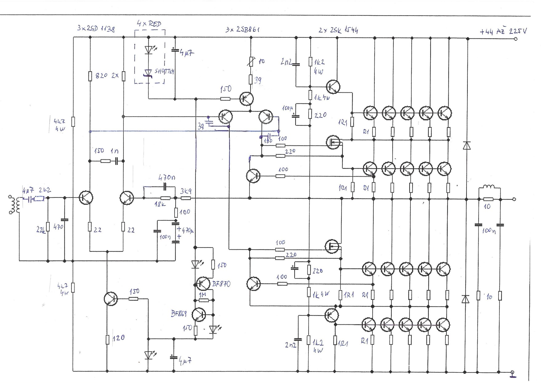

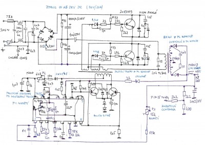

#11 Příspěvek od samponek »
sinclair, ano, leží to tady, jsou tam KD503 serioparalelně, kvazikomplementár a buzení jsou IRF 640, ale už to dneska nemá cenu, tohle je mnohem jednodušší, na celý zesilovač je potřeba 10 PC zdrojů, z toho 4 na součástky pro zesilovač a 6 v sérii jako zdroje.

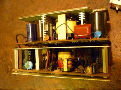

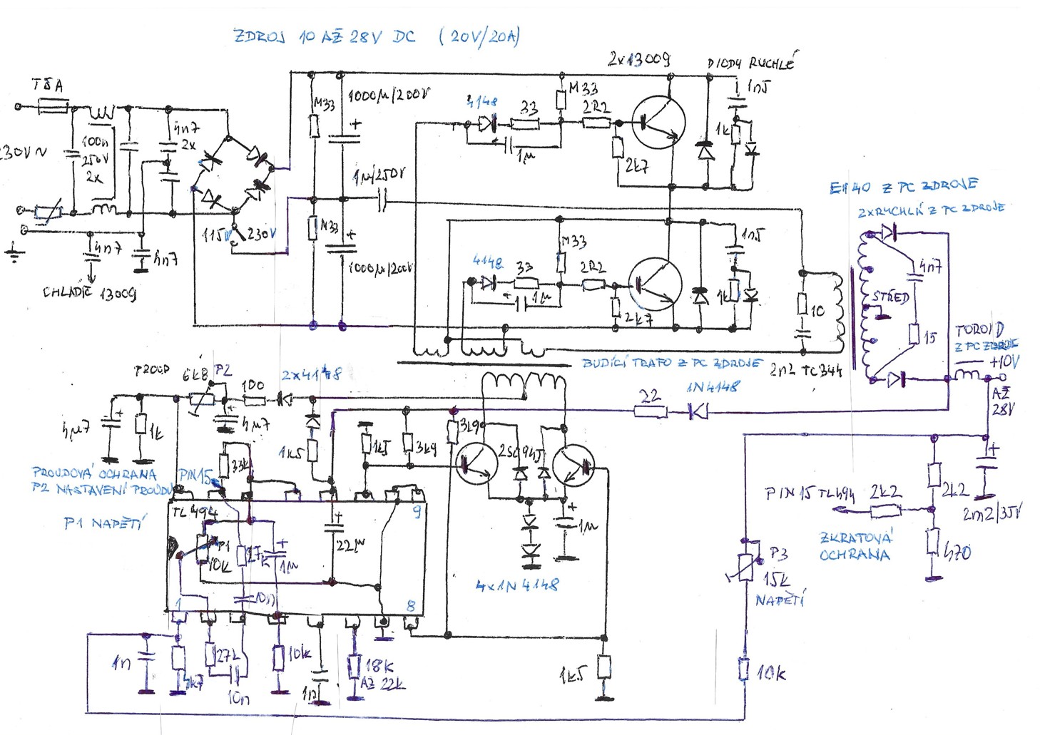

Zapojení zdroje je tady, je jich 6 v sérii, každý má 22V.
Trafa v těch zdrojích jsou zdvojené paralelně.
spínaný zdroj ( upravený PC 400W )
22V + 22V / 20A
22V + 22V / 20A
samponek
Příspěvky: 3885
#12 Příspěvek od samponek »
sinclair- PNP tranzistory druhého dif jsou na společném chladiči, který je oddělený od chladiče s mosfety + KD503 ( mají rozdílnou ztrátu a topí )
Tranzistory prvního dif jsou taky spolu na chladícím křidélku.
Všechny červené LED jsou GaAs
Exotická sériová kombinace červené LED a Shottky je spolu na chladiči blízko mosfetů + KD503 ( nutné, klidový proud 50mA, napětí na Ugs=3.63V )
Trimrem 10R u druhého dif se nastavuje klidový proud.
Horní a spodní budiče jsou Darlingtony.
Místo zdroje konstantního proudu pro reference zdrojů konstantních proudů může být jenom odpor cca 15k 4W , tak, aby jím teklo cca 5mA.
Trafo 1 : 1 na vstupu je plechové z modemu.
Je to zapojené do můstku a napájené z nesymetrického zdroje, proto na výstupu není kondenzátor ( 10 upravených PC zdrojů v sérii s proudovou a zkratovou ochranou) stejných, jako u toho Déčka.
Změnou jednoho z odporů 22R v emitorech prvního dif se nastaví 0V na výstupu proti sobě.
#13 Příspěvek od sinclair »
Pěkný, díky moc.
A je nutný těmi diferáky prohánět až takový proudy? To je kvůli linearitě použitých tranzistorů?
Pro napěťově netříděný KD503 připadá v úvahu jen max. ±80V, nebo 160V.
Pět kaskád tam máš kvůli tomu můstku - aby i můstek chodil do nízkých impedancí?
Mám svářečky podobné koncepce rád, ale není 5 kaskád, pro 4R tohoto jednoho bloku zbytečně moc? :D
Ale jinak klobouk dolů, ten budič a Rbe 1R1, to je dost peklo :D Pak vlastně může Uceo i netříděných KD503 letět k těm katalogovým 90V.
samponek
Příspěvky: 3885
#14 Příspěvek od samponek »
1R1 je tam kvůli tomu, aby se KD502 (KD503) nemusely až tak choulostivě vybírat na Uce0, přestože jsem použil vybrané na Uce0=120V.
Mosfety 2SK1544 jsem použil z horizontálu Eizo, ale hraje to s jakýmikoli spínacími mosfety IRF640, IRF840.
Proudy velké u dif jsou nutné kvůli těm mosfetům
Ve schématu je 5x KD503 paralelně, ve skutečnosti jsou po dvanácti KD606, což vyjde zhruba nastejno.
Je to brutalistní, těžká a veliká konstrukce, topící, Déčko o váze 1.1kg ji zcela nahradí a netopí.
:roll:
#15 Příspěvek od sinclair »
To sice jo, ale 2kW déčko je s 10-15m káblu taky slušný AM vysílač.
Někdy to velmi vadí, zvlášť, když to má spolupracovat s dalšími analogy.
Při tomto způsobu buzení by mělo stačit, nastavit těch cca 50mA jen budičem, ne?
