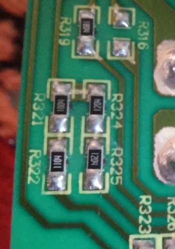

Zdravím,
bylo slyšet tikání ze zdroje. Nejdřív to vypadalo, že větráček škrtá o plastový průhledný kryt, nebo má špatné ložisko. Projevovalo se to od určité zátěže. Nebylo to jako pískání, které ty zdroje občas vydávají při malé zátěži. Znělo to spíš jako když klapou hlavičky na HDD.
Dřív jsem to googlil a nic, ale po letech jsem to znovu šel zkusit zjistit, protože se to zhoršilo a při připojení PC, do kterého jsem dal lepší zvukovku, na domácí reprosoustavu, jsem najednou slyšel stejnej bordel i v bednách.
Tentokrát jsem našel přispěvek z roku 2018 zde https://www.techpowerup.com/forums/thre ... ne.250088/ kde bylo i video s tím zvukem, což mě utvrdilo, že jsem to našel správně.
Divil jsem se, když jsem podle instrukcí odpájel ty 2 SMD rezistory na primáru, změřil jsem je multimetrem pro jistotu (mají 1197kOhm, jak to má být) a dal jsem je zpět a problém se znatelně zlepšil.
Můj postřeh: při pájení ten jeden "zapraskal/zavrzal" - nějaký vnitřní pnutí? Nebyl na desce správně nalepený před zapájením?
Zbytek toho továrního lepidla jsem dal pryč, očistil jsem desku a napájel jsem ty SMD opatrně zpět. Pečlivě jsem zkontroloval spoje pod lupou a světe div se ten zvuk sice není úplně pryč, ale když nedám ucho ke zdroji, tak to už není slyšet a to ani když jsem tomu dal plnej plyn a nastartoval grafiku a ze zásuvky ten zdroj začne podle wattmetru žrát 290W, což je maximum s novou grafickou kartou. Dřív byla maximální zátěž 150W na celou sestavu.
ČÍm to je, že takhle tikají SMD rezistory? Není pak riziko, že někde něco praskne? Měl jsem Seasonic za kvalitní zdroje, není to projev nekvalitního zpracování?

Tak může a nemusí, záleží jak rychle se stím vyrovnají řídící obvody zdroje, ale pokud říkáš že je to slyšet v audiu ze zvukovky tak tam asi bude něco kolísat. Chtělo by to se podívat na výstupní napětí osciloskopem.
Jak se tak dívám na tu fotku zdroje tak bych asi i vyměnil nebo přeletoval i ty vedlejší R321 a R322, jsou na stejném potenciálu.

Spracovanie pohybu myši konzumuje neskutočný výkon, momentálne na novom i7 s win10 zaťaží pohyb kurzora po EB stránke CPU o +2-3%, GPU podobne.
Na niektorých "informačne výživnejších" stránkach je to i +20%, je to dané skriptami tooltipov cez ktoré kurzor prejde. Pre zdroj sú to odberové špičky ktoré kvôli magnetickým účinkom prúdu počuť. Tie rezistory veľkosti 0805 sú najlacnejšie na 150V a mohli toho už zažiť dosť. Napäťové rázy ich môžu ľahko doraziť.
