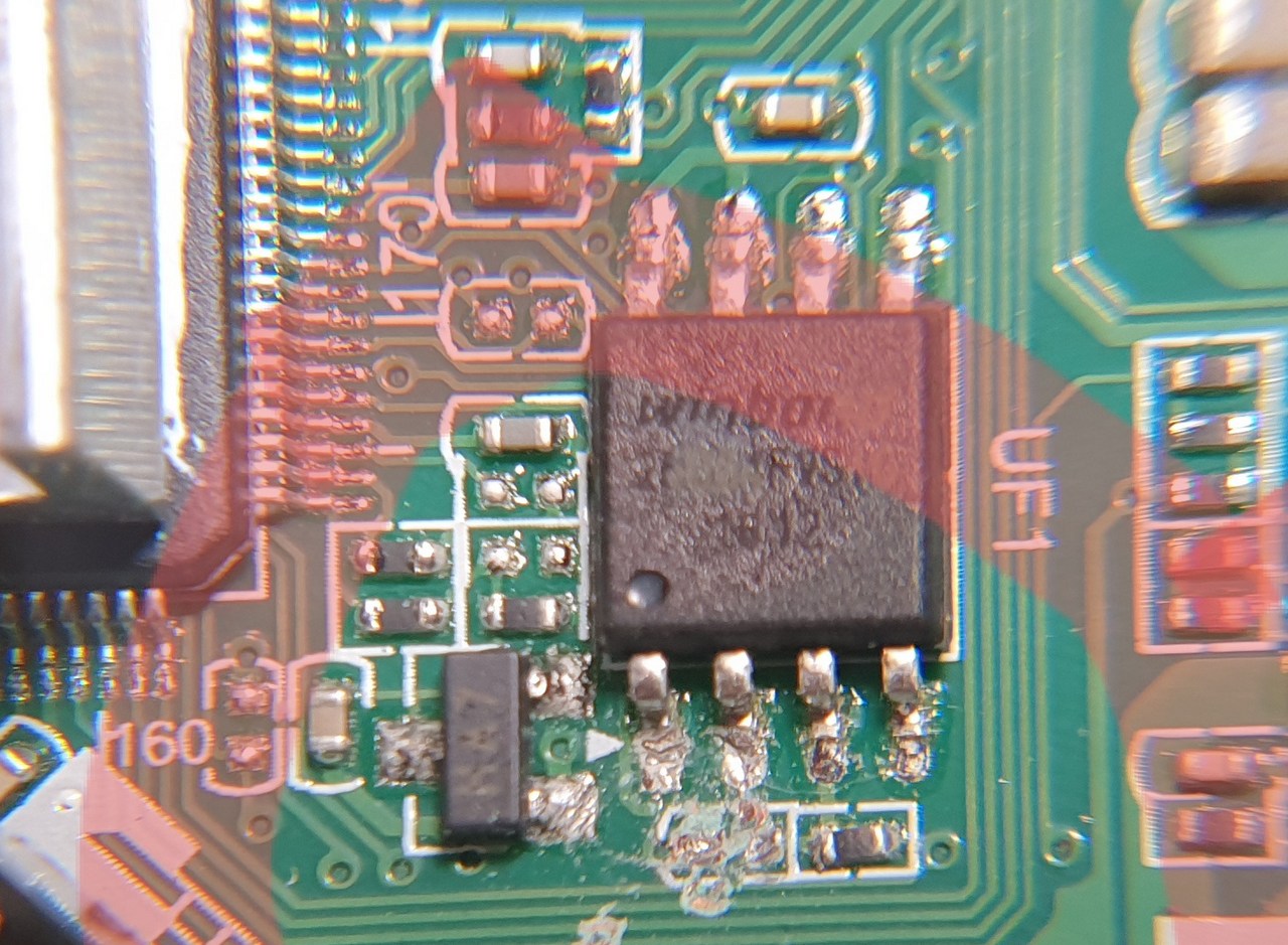

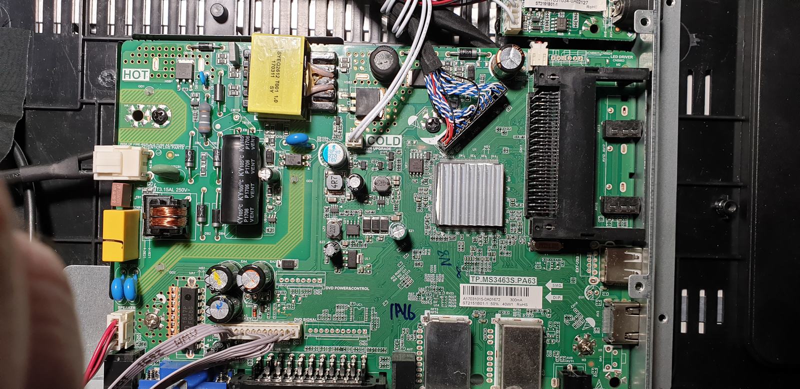

Ahojky, dostal jsem tuto tv. Jenže nedělá nic z toho co by normální tv měla dělat. Najdu jen 12V, třeba na konektoru od ovl. kl. je buď nic nebo 0.3V což je taky nic. V horní části u toho DIL 8 pouzdra vedle cpu už někdo byl. Nebo je to z výroby což by mě u této "značky" nepřekvapilo. I na tom osminohém je 0 nebo 0.3V. Schéma jsem nenašel. Myslím že by telka měla umět dnešní T2 a tak by stálo za to ji zachránit. Nikde na desce nevidím natištěná napětí což by pomohlo. Nemáte někdo prosím radu od čeho se odrazit? Děkuji převelice.
Edit: Takže tak hnusný to je už z výroby, info od majitele. Měl ji doma párkrát koukl na nějaký pořad a finito.

Zdroj dava asi len 12V, ostatne napatia sa vyrabaju na sekundarnej strane, resp. mali by sa, ale zjavne to nefunguje. Vlavo od CPU (pod napisom COLD) vyzeraju byt nejake menice - preverit.
Flash (a asi chybajucu suciastku pri nej) ries az ked bude fungovat napajanie.

Té desce stačí jen 12 V, pro LVDS a T-Con si to nastaví sama. Ten obvod s osmi nožičkama je paměť pro ten procesor, který má ještě původní chladič, který nevyhovuje (14x14x6 mm) a mění se za 20x20x15 aspoň. Změř si, co ti jde z primáru, kam to leze a jestli je obvod pro standby v pořádku. Případně tomu optočlenu pro spuštění můžeš pomoct (adaptér na 5V). Kdyby nafotil celou desku z obou stran tak, aby se dalo opsat i její číslo, tak by se s tím dalo něco dělat. Jak je ta TV stará? Není na zadní straně na deklu informace o šasi?
A tu druhou fotku jsi spáchal ty nebo jsi ji stáhl z netu?

Obě fotky jsou z mé dílny, tedy televize. Nalezen zkrat elitu 470mikro/10. telka už svítí a mluví a má T2 je stará snad tři roky. Že bych měl vyměnit chladič za větší jsem se dočetl až když je televize zase sešroubovaná. Naštěstí je zadní dekl ze dvou častí a stačí oddělit tem menší-pár šroubku. Jen nevím jak sundat ten chladič a nepoškodit čip, tam asi bude dobře držet.

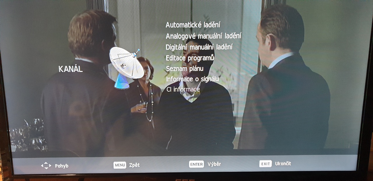

Ale můžeš si to ověřit tak, že to necháš jít tak čtvrt hodinky a potom zjistíš teplotu na tom chladiči. Bývá větší než 70° C a není to dobré na delší chod. Je to jen upozornění, že by to po čase mohlo odejít, takže záleží jen na tobě. Zkus sem dát fotku toho OSD menu. Máš servisní kód?

"Zkus sem dát fotku toho OSD menu. Máš servisní kód?" Servisní kod nemám. teplota chladiče na žebrech je cca 50°C a na ploše hliníku cca 59°C. Chladič bych nějaký našel, lepidlo nevím jaké se používá. Mám bobky. Možná bych zezadu připlácl nějaký malý ventilátor a přizpůsobil bych otáčky.

Jo, to OSD menu je stejné, co jsem myslel.
