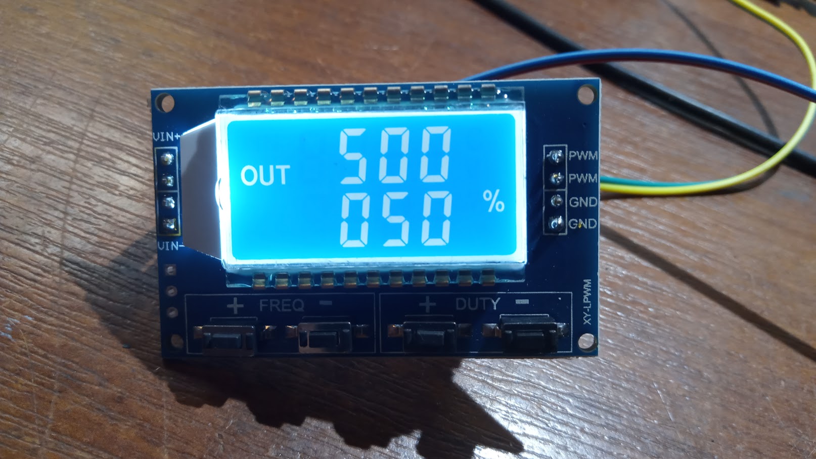

Zháňam niečo ako na foto. Frekvencia 200 až 500Hz, regulácia 0 až 100%PWM, výstup 12V +-4, prúd pár miliampérov. Nenapadá niekoho niečo?

Co tohle za pár šupů z Aliexpresu, Chodí to do 15 kHz.

neviem. ked to zostane bez napätia zapamätá si to nastavenú frekvenciu?

Zapamatuje si to frekvenci i pwm, napájení a tím i výstup to má 5V, ale to asi není problém předělat nebo spíše dodělat na požadovaných 12V.

no asi to bude jedina moznost taketo niečo. aj ked radšej by som niečo s potenciometrom a pevnou frekvenciou

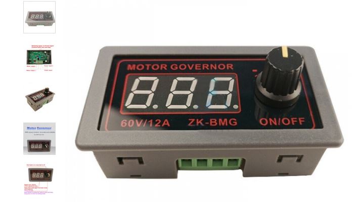

u slona píšu 3 až 28V

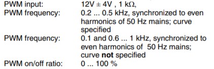

Toto je v návode. Presne tomu nerozumiem ale pochopil som to tak že PWM môže chodiť od 0 do 100% na frekvencií 200 až 500Hz

A proč se nezeptáš přímo Honeywellu? Jde zřejmě o řízení tlaku plynu v kotli pro tuhle jednotku, ne?
S tímto bych si moc nezahrával...
A ta synchronizace s 50Hz také nemusí být bezvýznamná.
