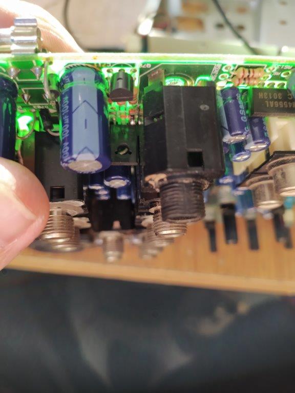

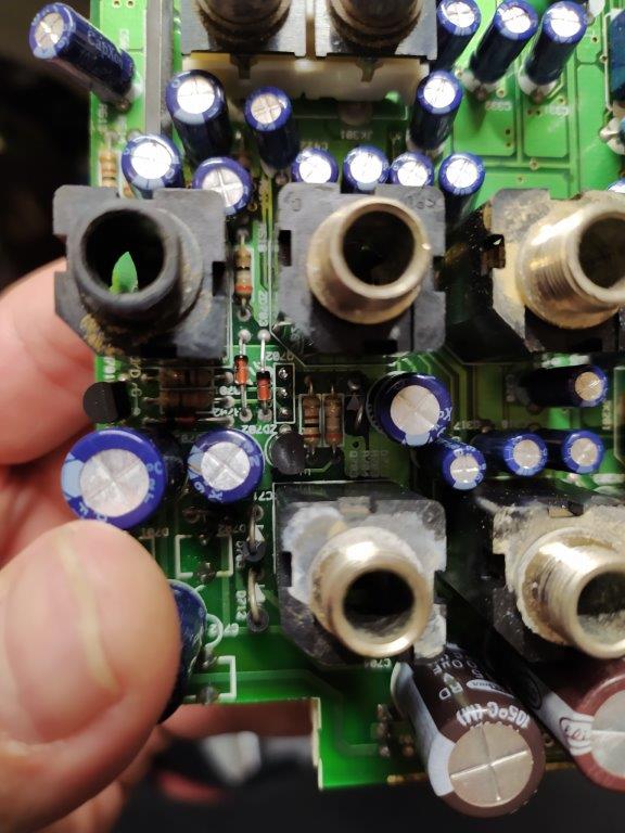

Odpájel jsem tranzistor Q702 a tak nešikovně mi někam odskočil, že ho nemůžu najít. Odpájel jsem ho kvůli tomu že mi nešla jedna napájecí větev i jsem si ho vyfotil než jsem ho vyndal ale nejde o přečíst...
podle manuálu od PHONIC MM1002 by to mohl být tranzistor MJE340 . . .
Každopádně na +15V větvi to jde to šlusu.
Vyndám stabilizátor a vstup normální 40V.Dám místo obou stabilizátoru dvojitý zdroj +-15V a odběr 0,09mA takže nejspíš samotný stabilizátor je nějaký narušený.
