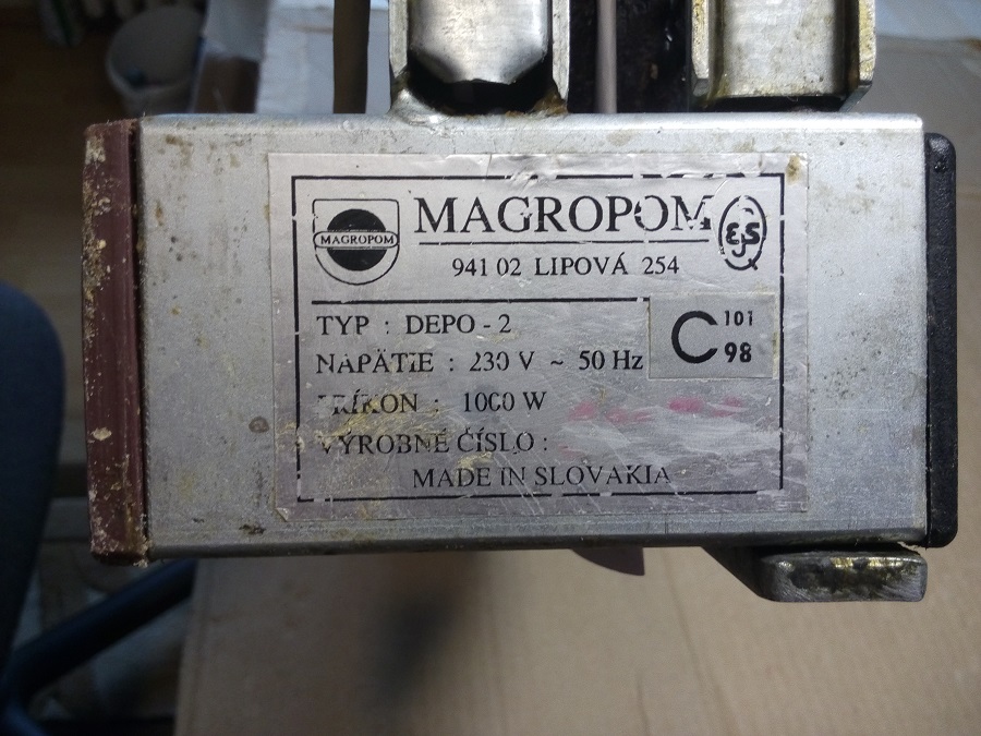

Zdravím. Dneska mi snacha donesla od své babičky tento elektrický pekáč vánočních oplátek. Blíží se vánoce a ona každý rok ve velkém peče pro rodinu a známé vánoční oplátky.

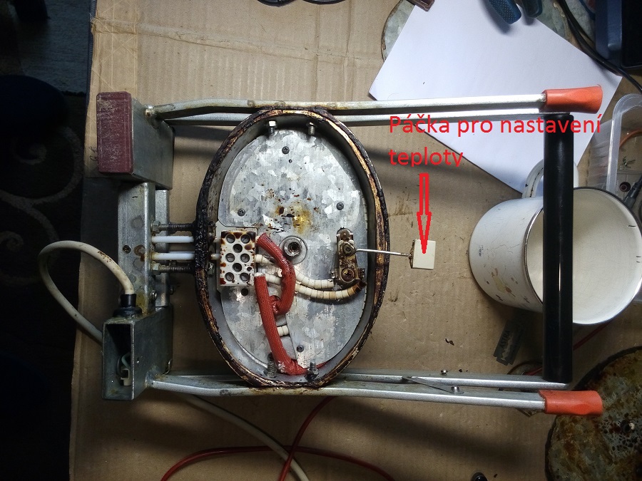

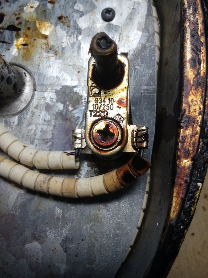

Již jej měla jednou v opravě a že jí tenkrát vůbec nehřál, nyní zase naopak jí spodní strana příliš pálí až hoří a vrch je skoro surový. Po zběžné kontrole jsem zjistil že nevypíná termostat. On sice začal reagovat ale až po té co jsem jej vytočil až dále doleva, po zapnutí začal vypínat. Ptal jsem se snachy zda se v tom někdo nevrtal ale řekla mi že nikdo, že vloni na tom její babička pekla normálně a letos to začalo haprovat, topit stále a nevypínat.
Ptám se zde jestli něco takového tu už někdo náhodou opravoval. Vyrábí to táto firma Magropom.sk.

Ten termostat nie je plny toho bordelu, ktory je tam vsade nalepeny?
A ked jedna strana nehreje, tak bude asi prerusene teleso (alebo privod k nemu).

Mezi kontakty jsem zasunul žiletku abych ten případný bordel pročistil a pak jsem jej zkusil zapnout ale nic se nedělo ani při pohybu té bílé páčky necvakal až teprve když jsem jej vytočil více doleva tak začal cvakat a spínat.
Spirály jsem samozřejmě proměřil hned jako první, ty jsou dobré. Spodní má odpor 26,9Ω a vrchní 23,6Ω obě jsou spojeny do série. Když jsem na nich měřil teplotu tak ta spodní se zahřívala více ale obě hřály.

Už som podobne zariadenie robil. Prosto som natočil termostat tak aby približne v strede dráhy vypínal, v novej polohe nasadil ovládaciu páčku a následne dal majiteľovi otestovať. Samozrejme to zase hrialo málo. Druhý pokus sa podaril.
otakarv
Příspěvky: 3967
Bydliště: Čierne pri Čadci
#5 Příspěvek od otakarv »
Takže také bylo nutné termostat seřídit na požadovanou teplotu?
vladodyno
Příspěvky: 748
#6 Příspěvek od vladodyno »
Áno.

Takhle jsem přidával otáčku na kontaktním grilu, ten pro změnu zase i na max. pekl málo. Pak už OK, rozjelo se to prý časem, ze začátku pekl dobře.
otakarv
Příspěvky: 3967
#11 Příspěvek od otakarv »
To se u těch termostatů musí nějak unavit ten bimetal nebo co že se to po čase rozšteluje.
Příspěvky: 20882
#12 Příspěvek od BOBOBO »
Ano bimetal změní trochu tvar . Nic se s ním nedělá , ale přestaví se mechanické ovládání . U Tebe se přeohne-vyrobí jiná ovládací páčka .
