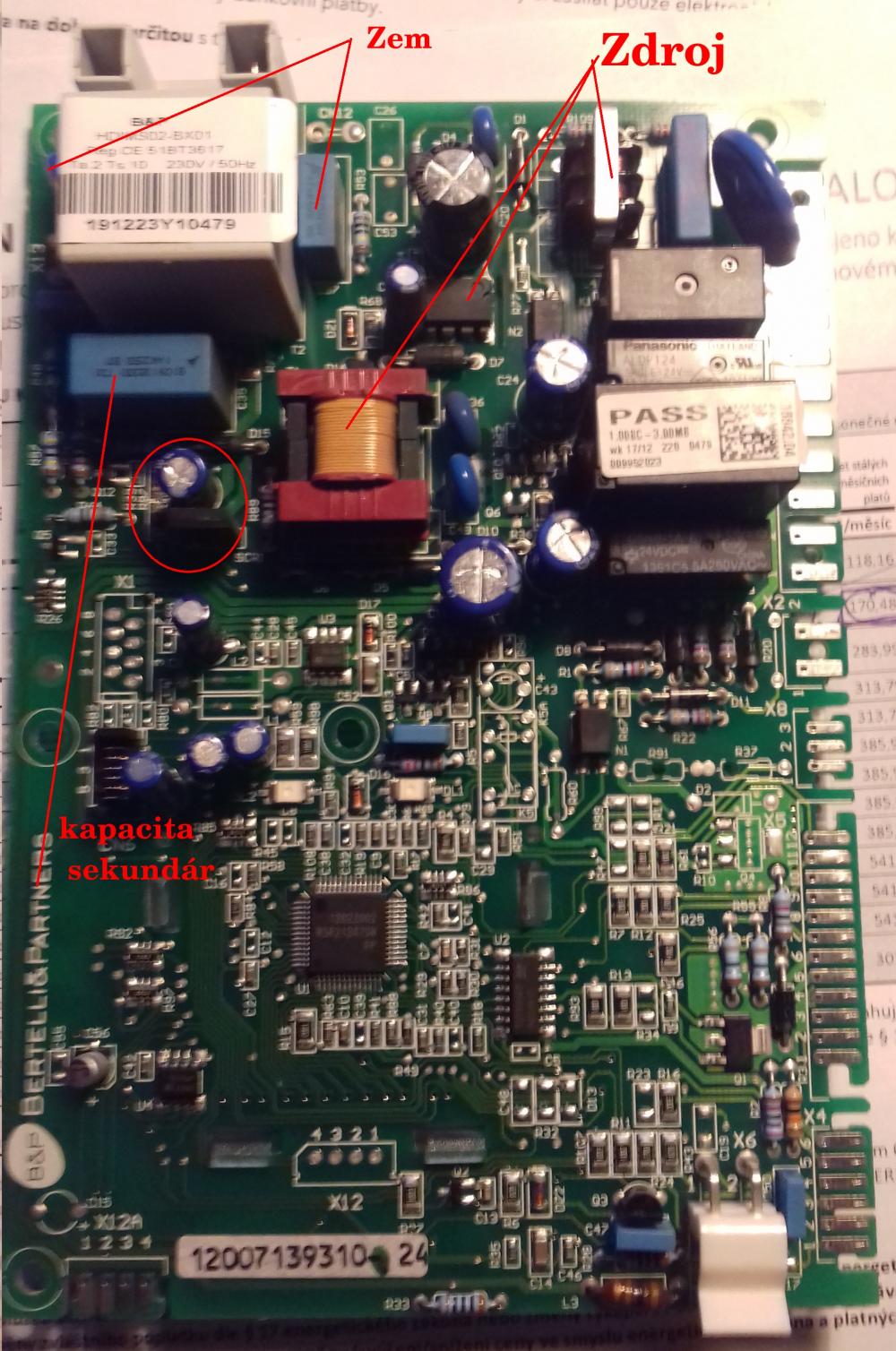

Přidávám foto desky.
Zakroužkovaný te spínací prvek spolu s kondenzátorem 1M /250V

#6 Příspěvek od Jodr »
Kotel bude mít ionizační snímač plamene. Nejsnazší bude elektrodu preleštit (část co zahajuje do plamene) a další důvod může být ztráta kapacity MPK kondezátoru (poblíž připojení snímací elektrody. Elektronika vyhodnocuje ionizační proud elektrodou (kolem 20uA)

Teď jsem to celé proletoval protože když jsem si nasadil brýle tak bylo vidět, že cín na spojích je horší ale pořád to nefunguje

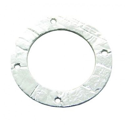

Sousedka měla podobný problém,závada byla v propáleném těsnění hořáku na kotli Immergas.Plyn tak hořel mimo ionizační sondu a kotel padal do erroru.

Zítra koupím těch pár kondenzátorů co je okolo a zkusím znova
tím tomu neublížím ale zatím žádný co jsem vyndal nejeví se jako vadný

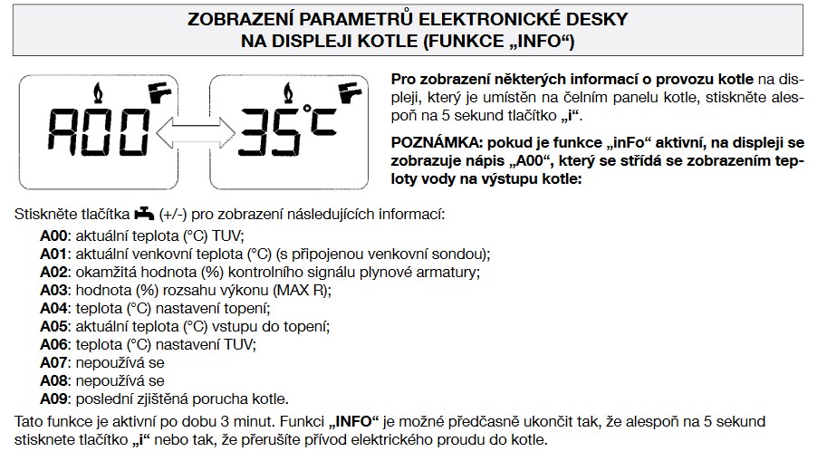

Robert18 píše:.....Parametr A02 sice nevím co je to za jednotku ale když nehoří tak je 00 když zapálí tak stoupá. .....
A02 je viz
