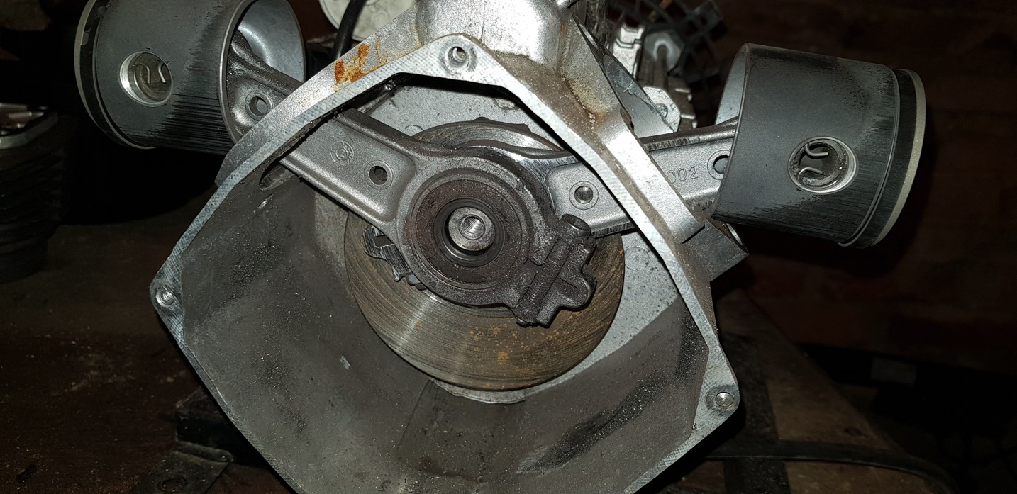

ahoj, tak uvnitř to vypadá takto

JirkaCZ píše:ahoj, tak uvnitř to vypadá takto
Je to dvouválec, jak tam jsou ojnice? Jedna rozvidlená a v tý vidlici druhá a obojí na tom čepu? A jsou v těch ojnicích jen bronz pouzdra nebo jehlový ložiska? Dej fotky i těch ojnic.

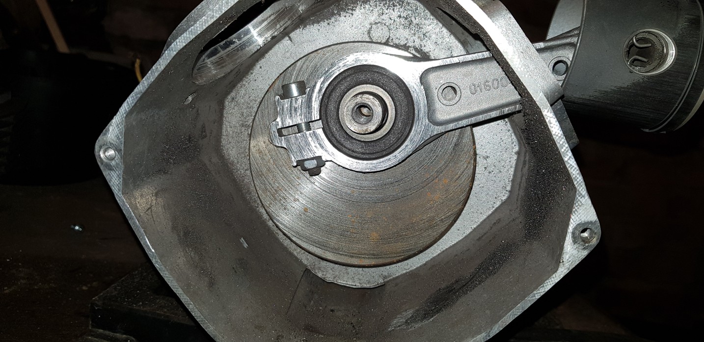

#7 Příspěvek od JirkaCZ »
ahoj, teďka už se do dílny nedostanu ale pro představu obě ojnice jsou stejné, obě mají na konci obyč kuličkové ložisko kryté z obou stran gumou a tím ložiskem je to nasazené na tento čep.
Nejdřív jedna ojnice a hned vedle ni druhá a okolo ložiska je to pak stažený jen obyč imbusem - nedivím se že se to takhle vymačkalo.

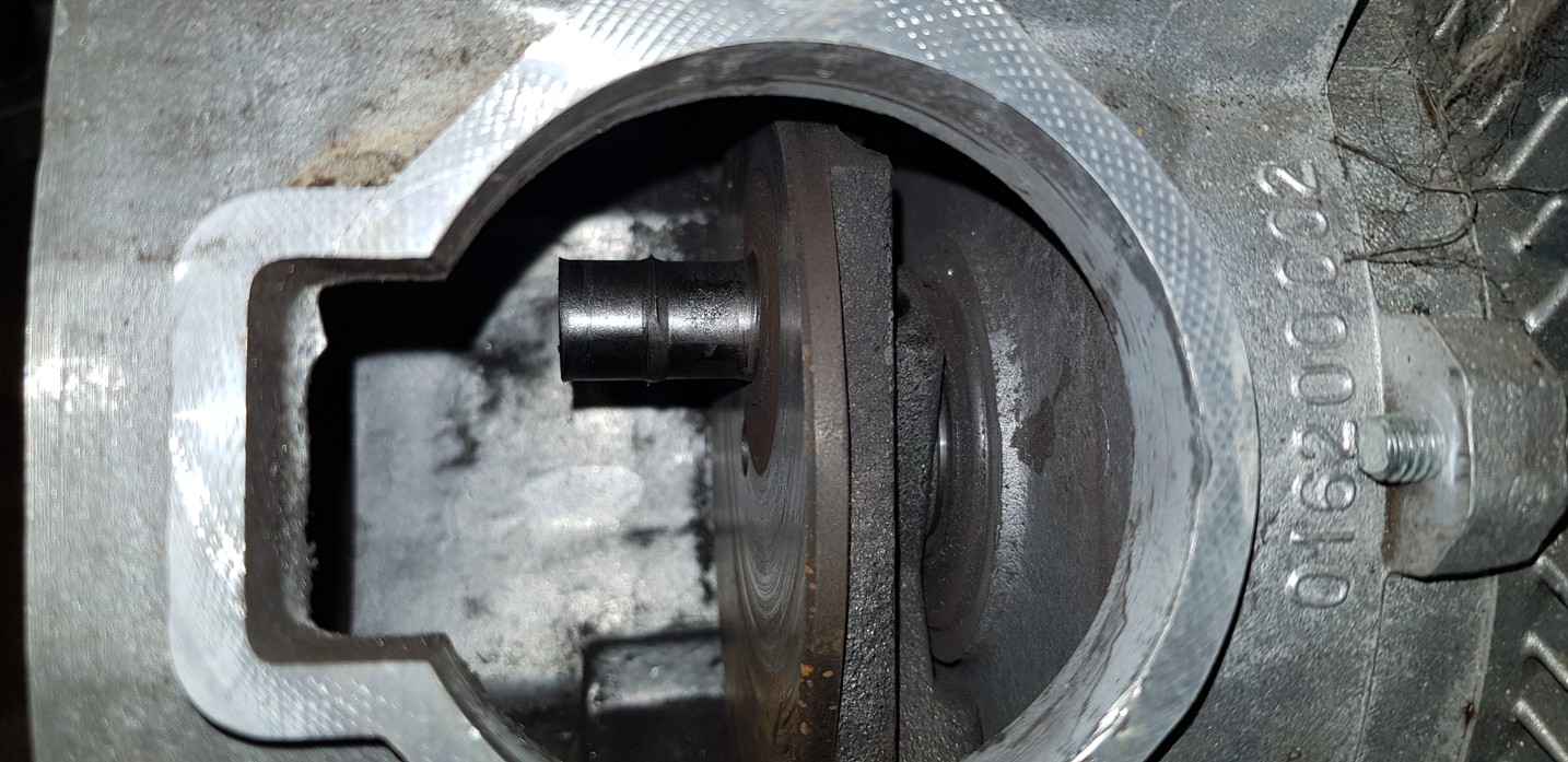

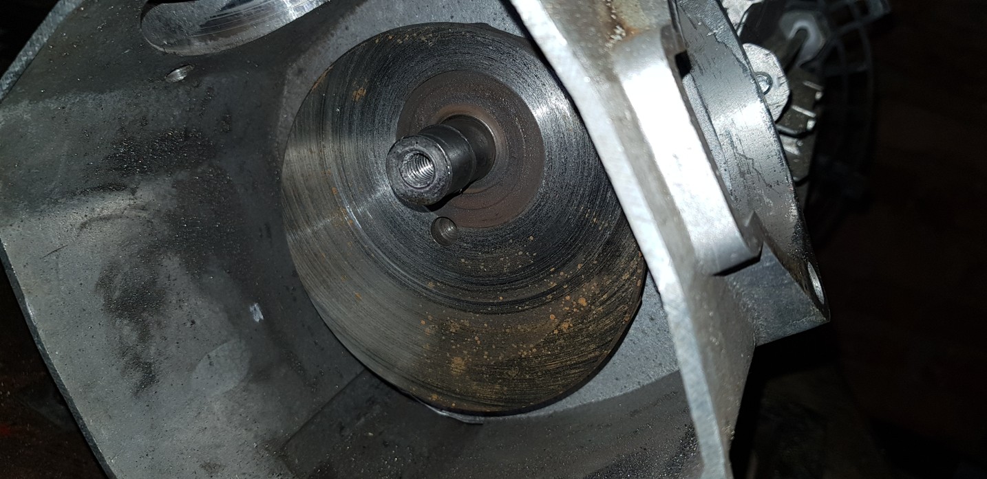

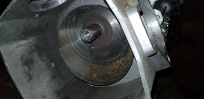

nakonec jsem si tu cestu do dílny udělal a na fotkách je tedy teď snad dobře vidět problém co mě trápí - čep má mezi ložiskem dobrý 2 mm mezeru.
#10 Příspěvek od ok1hga »
ta ložiska se zadřela ?
. . . nedokážu si jinak vysvětlit takové opotřebení kliky.
lesana87
Příspěvky: 4393
#11 Příspěvek od lesana87 »
Ten čep nevypadá vydřenej ale vymačkanej. Asi ho vyrobili z kýblštálu a jak se na něm ložiska uvolnily, začlo se to tam mlejt o sebe a ten prach a piliny zkázu dokončily. Jak to vůbec může fungovat úplně bez mazání? Dyť i ty písty jsou vydřený.

#12 Příspěvek od JirkaCZ »
no hele taky bych řekl že ten čep je z bláta a díky působení síly při tom když píst stlačoval vzduch došlo k tomu že se pomaličku začala vytvářet po čase vůle - tohle se fakt nestalo během jednoho dne ne no.
Suché kompresory se běžně dělají třeba takové ty ultra levné do dvou tisíc kč typu Einhell a spol... bývají na sucho a točej ukrutných 2800 ot. takže ten píst teprve dostává čočku.
tady u mého řešení jsou nižší otáčky a ten píst má jeden takový silonový pístní kroužek nebo z čeho to je

#14 Příspěvek od lesana87 »
Jo, s plastovým kroužkem si to dovedu představit, na fotce to vypadá jako kov, jak je na tom namatlanej ten kovovej prach.
Příspěvky: 20508
#15 Příspěvek od Celeron »
rnbw píše:Kruzky by mali byt z PTFE (teflon).
V ovládacích pneumatických válcích větších průměrů jsou teflonový kroužky dokonce plněný uhlíkem nebo bronzem aby měly lepší vlastnosti. Jenže ty vykonávají jednotky maximálně desítky přesunů za minutu.
Podle fotky je vidět, že i ojnice bokama třískaly o sebe a jsou navzájem orvaný.
Poslal jsem ty fotky kámošovi nástrojaři. Viděl jsem u něj že opravuje spalováky do sekaček a podobných strojů a taky kompresory. Říkal že se to nemůže vyplatit opravovat kór když jsou rozdrásaný písty. Ještě prý jak vypadají válce, pokud jsou poškrábaný, tak to nemá smysl.
Pokud jsou válce dobrý tak by to snad opravit šlo. Klikovej čep přefutrovat tvrdou ocelí, zavařit a v přípravku kliku přebrousit na brusce na kulato. Ojnice boky zapilovat, ložiska vyměnit za otevřená. Písty nechat a jen zašábrovat otřepy, rozhodně nezkoušet ošmirglovat. U tý klikový skříně udělat svislej komínek s odvětráním do sání a převýst kompresor na olejový mazání s rozstřikem ojnicema. Pístní kroužky si nechat vysoustružit nový u fy co dělá hydraulický těsnící manžety.
Jenže pokud je to hodně vyběhaný do šišatýho pístu a válce, tak to bude žrát olej protože písty nemají stírací kroužek a na výstupu kompresoru před kotlem bude potřeba odkalovač oleje a vody. No a taky je otázka, zda odvětrání klikovky do sání dokáže snížit přetlak v karteru klikovky natolik, že olej nepůjde přetlakem podél klikový hřídele do elektromotoru protože tam určitě není žádnej simering.
Práce hrozně moc a musí být strojní vybavení. Navíc výsledek bez záruky. Takže se to asi opravdu nevyplatí. Olejovej dvouválec se dá koupit už od 5 tisíc. Už jen to soustružení nových kroužků na písty může stát kolem 2 tisíc. A to ostatní nikdo zadarmo dělat nebude.
Vyhoď to a kup novej oleják.
